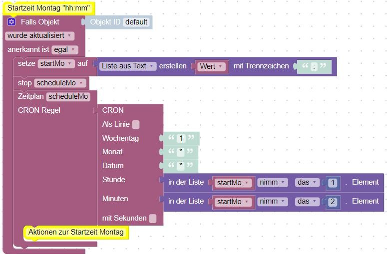

      ich möchte meinen Mähroboter über das Vis zeit steuern.
      Vis habe ich soweit fertig( Mo-So), Datenpunkte sind auch erstellt , lassen sich auch ändern .
      wenn ich zb den Datenpunkt Montag mit einen Blocky schalten will , wie muss ich das machen ? hat jemand ein Beispiel

        @chucky666 sagte:
        Was beinhalten die Datenpunkte ?
        • chucky666
          chucky666 last edited by
          Zeichenkette , da kommt die Uhrzeit rein
            paul53 @chucky666 last edited by paul53
            @chucky666 sagte:
            Startzeit in "hh:mm" ?
            Wert findet man unter "Trigger".

              • Christoph1337
                Christoph1337 @paul53 last edited by
                @paul53 Das sieht interessant aus. Magst du mir mal erklären wie das funktioniert?
                • Christoph1337
                  Christoph1337 last edited by
                  Ah Moment verstanden.
                  Was hier aber nicht funktioniert ist, wenn man ioboker restartet und der Wert sich nicht geänder hat, korrekt?
                    paul53 @Christoph1337 last edited by
                    @Christoph1337 sagte:
                    Nicht ganz korrekt: Man muss nach Skriptstart zwar den Wert nicht ändern, aber den Zustand aktualisieren (Wert in Vis oder Admin bestätigen), damit der Zeitplan aktiv wird.

                    • Christoph1337
                      reicht das so?
                        paul53 @Christoph1337 last edited by paul53
                        reicht das so?
                        Man kann es so machen, aber ich würde eine Funktion verwenden.
                        Was für einen Wert übergibst Du im Datenpunkt, so dass die Konvertierung "nach Stunden" und "nach Minuten" funktionieren soll ?

                        • Christoph1337
                          Ich mach via VIS eine Zeiteingabe. Die funktioniert auch. Ich hab den String lediglich auf anderem Wege zerlegt als du 😃
                            Wusste nicht, dass es auch so funktioniert: Wieder etwas hinzu gelernt.
