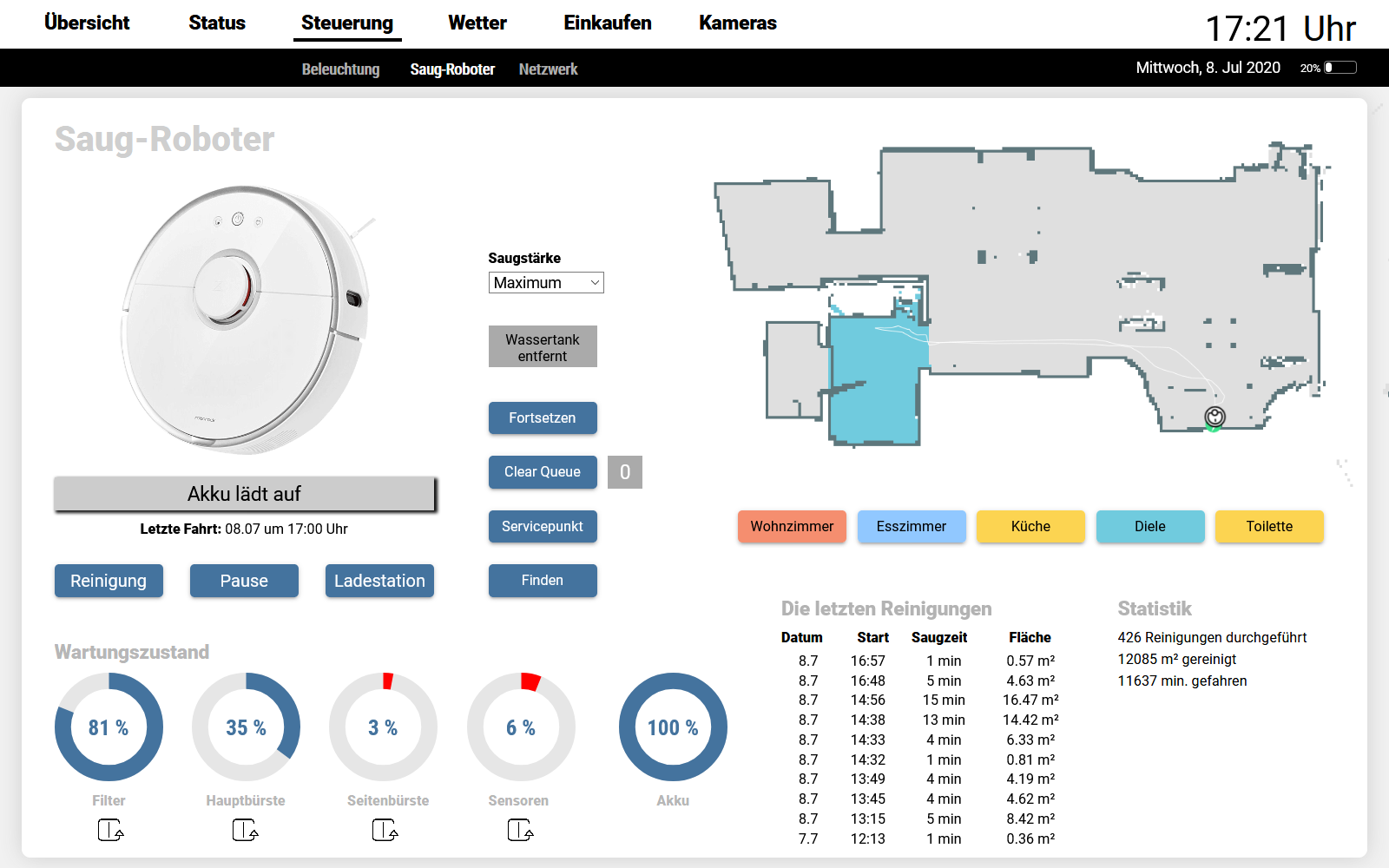

        @Fridolin01 Ich habe heute an meinem View für den S5 herumgebastelt. 2 Punkte funktionieren noch nicht, aber sonst bin ich zufrieden bisher.
        haselchen F K S Matthias Wohlbrecht 6 Replies Last reply Reply Quote 4

              kilasat @Sneaker75 last edited by
              @Sneaker75 hammer.
              Kann man mehrere Zimmer nacheinander laufen lassen? Ich meine mit Auswählen. Wohnzimmer, Diele Usw. Auswählen.
              S 1 Reply Last reply Reply Quote -1
                Sneaker75 @kilasat last edited by
                @kilasat Ja, das geht. Man klickt die Zimmer-Buttons, die zu reinigen sind, einfach nacheinander an und er arbeitet die dann ab. Man sieht dann in dem grauen Kasten neben "Clear queue" (für das mir noch kein kurzer deutscher Name eingefallen ist) die Anzahl der Räume, die sich noch in der Warteschleife befinden.
                  @Sneaker75 woow cool wie hast Du das gelöst?
                    Sneaker75 @haselchen last edited by
                    @haselchen
                    Hier ist die View
                    saugroboter.txt
                    @kilasat
                    Das sind Standardfunktionen, ich habe da nix groß programmiert. Der Roborock legt ja bereits die Räume in den Objekten an. In jedem Raum-Objekt gibt es einen Button zum Saugen dieses Raums. Wenn man mehrere Raum-Buttons hintereinander drückt, reiht er die in eine Warteschlange ein.
                    Was mir noch fehlt ist die Warteschlangenposition, die würde ich gerne bei dem Raumbutton einblenden. Ich habe das in einer anderen View gesehen, allerdings hatte der bei den Raum-Objekten auch einen State-Datenpunkt, wo diese Position drin steht. Diesen Datenpunkt habe ich bei mir nicht. Aber es funktioniert natürlich auch so.
                    L W 2 Replies Last reply Reply Quote 1

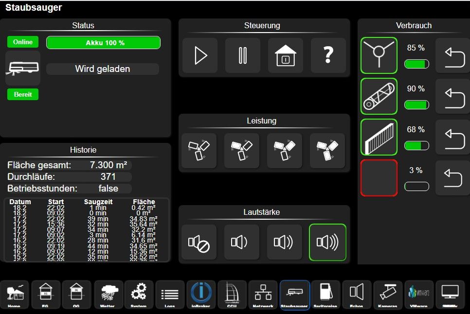

                      Meine VIS sieht so aus:
                      Meine dirtte VIS
                        Fridolin01 @Kuddel last edited by
                        @Kuddel Sehr sehr schön umgesetzt.
                        Ich mag die dunkle Visualisierung sehr.
                        Habe bei mir auch alles sehr dunkel gehalten.
                        Alles wirkt sehr aufgräumt. Bin ein großer Freund von Symetrie.
                        Wäre schön wenn du die VIS mit uns teilen würdest.
                        Hilft bestimmt den ein oder anderen hier sehr weiter.
                          Kuddel @Fridolin01 last edited by
                          @Fridolin01 unten meinen beiden Bildern ist der Link zum Export meiner kompletten VIS

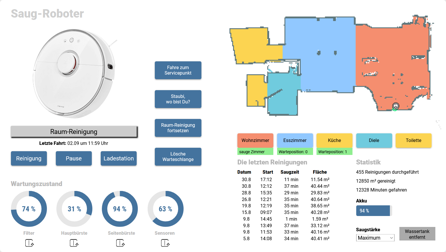

                              Ich habe heute nochmal an der View gearbeitet:
                              saugroboter_2.txt
                              Die Buttons und die runden Fortschrittsanzeigen stammen aus dem Adapter "Material Design Widgets".
                              J Damrak2022 3 Replies Last reply Reply Quote 2

                                  Sneaker75 @Jaschkopf last edited by
                                  @Jaschkopf Hi. Die Anzeige der noch verbleibenden Räume als Zahl ging bei mir nach einem Update des Saugroboter-Adapters auch nicht mehr. Daher hatte ich die Vis nochmal etwas umgebaut. Jetzt wird angezeigt, welcher Raum gerade gereinigt wird und welche Räume in welcher Reihenfolge danach an der Reihe sind. Gefällt mir so noch etwas besser.
                                  J Vandura L 3 Replies Last reply Reply Quote 1
                                    Jaschkopf @Sneaker75 last edited by
                                    @Sneaker75 Hab mir fast gedacht das sich der Inhalt vom Datenpunkt Queue durch ein Update verändert hat. Finde deine neue Lösung auch besser. Hab ich mal so in meine Vis übernommen. Vielen Dank 👏 👏
                                    Hier mal meine Version der VIS von @Sneaker75 optimiert für 1920x1080px
                                    Gruß Jaschkopf

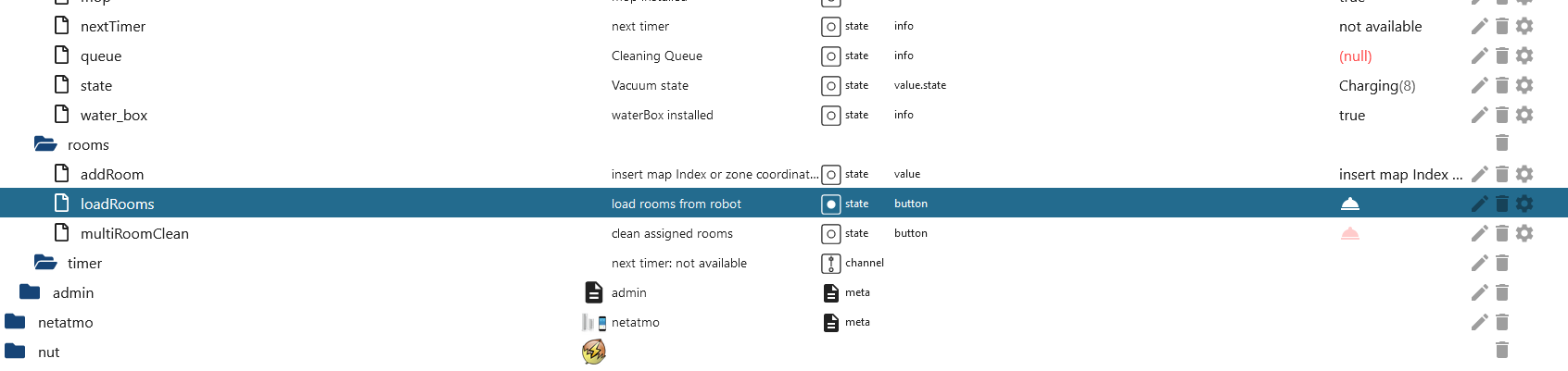

                                          Bei mir sehen die Datenpunkte aber anders aus.
                                          Hast du die manuell angelegt?
                                          Ich bekomme immer nur channels angelegt mit einer RaumId.
                                          Woher weißt du an welcher position der Queue der Raum steht?
                                          Viele Grüße!
                                          Dennis
                                            Jaschkopf @bokelogan last edited by
                                            @bokelogan Moin. Die Datenpunkte kommen direkt aus dem mihome Adapter. Die Position in der Warteschlange wird im Datenpunkt "state" des jeweiligen Raums angezeigt.
                                            Gruß Jaschkopf
