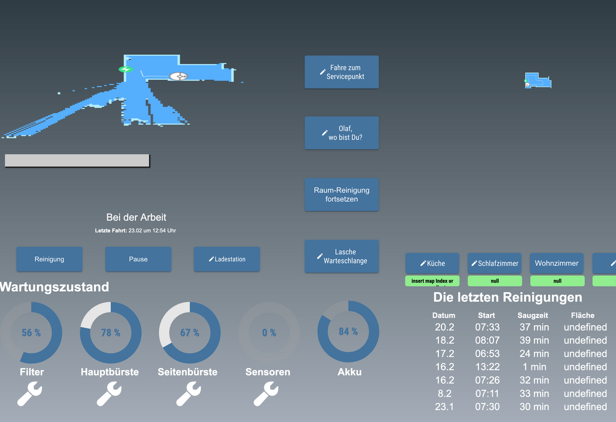

        @jaschkopf Guten Morgen, ich habe mir jetzt al Deine View installiert, da sie toll aussieht. Kannst Du mir ein wenig behilflich sein, da ich das jetzt alles korrekt verknüpfe und die Schrift korrekt angezeigt wird, da ich mich leider noch nicht so gut auskenne.
        Die benötigten Adapter habe ich alle installiert.
        Momentan sieht es nach dem Import noch so aus:
        Das wäre supernett von Dir.

            @jaschkopf Hallo, ich habe Deine View installiert, aber noch einige Schwierigkeiten das ans Laufen zu bekommen. Folgende Fragen habe ich an Dich:
            Wie bekomme ich den Text auf den markierten Buttons geändert?
            Muss ich meine Räume als neue Datenpunkte anlegen, oder wie geht das?
            Es wäre super, wenn Du mir hier weiterhelfen könntest.
            So, mein Staubsauger fährt gerade.
            So ist der Stand in der Runtime:
            "Akkuanzeige" funktioniert
            "Olaf, wo bist Du" funktioniert
            "Pause" funktioniert
            "Servicepunkt" funktioniert noch nicht
            "Raumreinigung" funktioniert noch nicht
            "Warteschlange" funktioniert noch nicht
            Karte wird nicht angezeigt auch wenn ich Deine Url vom Tablet durch mihome-vacuum.0.cleanmap.mapURL ersetze
            Veränderung der Saugstärke bewirkt auch noch nichts
            Hier mal ein Bild wie es in der Runtime aussieht:
            Schrift habe ich mittlerweile angepasst
            Statistik wird auch angezeigt, aber Fläche ist noch undefiniert
            Ich denke das viel daran liegt das ich noch keine Räume angelegt habe. Da würde ich mich über Hilfe freuen.
            bahnuhr K 2 Replies Last reply Reply Quote 0

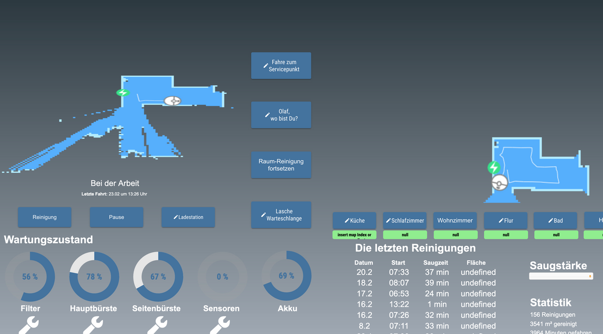

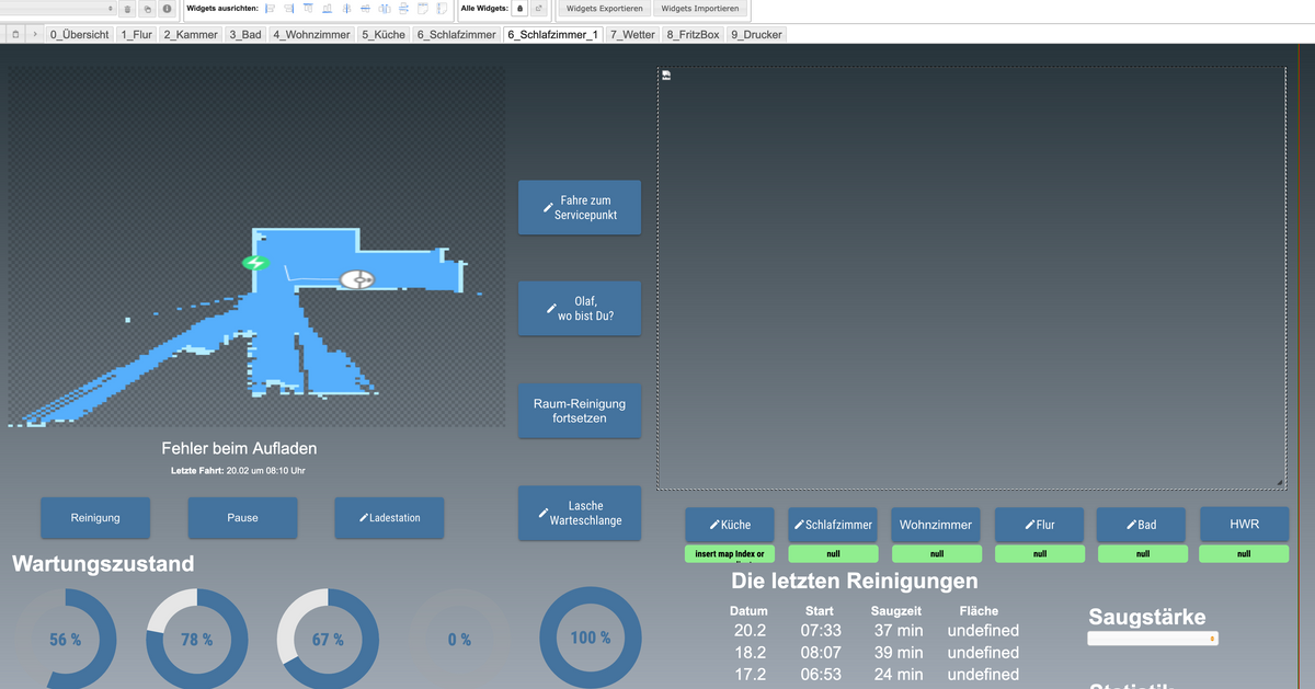

                                    @tobias-obst Ich steige hier nochmal ein, da ich ein paar Dinge nicht verstehe.
                                    Ich nutze folgenden View von Jaschkopf View
                                    1. Ist es bei dem Roborock der ersten Generation möglich die Räume manuell anzulegen?
                                    2. Wie muss ich es einstellen, damit die Flache bei den letzten Reinigungen nicht "undefined" bleibt.
                                    3. Auch die Karte wird mir nicht dargestellt, egal ob ich die Map64 oder die map URL nutze - Lediglich mit den URLs von @bahnuhr wird mir die Karte dargestellt.
                                      Allerdings etwas merkwürdig. Und müsste sich die Karte nicht während des Saugvorgangs aktualisieren?
                                      Oder geht das was ich möchte alles nicht mit dem Roborock der ersten Generation?
                                    Ich habe hier mal die runtime Ansicht eingebunden wie es bei mir aussieht, während der Staubsauger am werkeln ist:
                                    Links ist das basic image mit dem Code von @bahnuhr und rechts das Html Widget auch mit dem Code von @bahnuhr

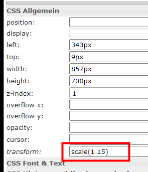

                                      Kannst du diese nicht mit transform größer machen ?
                                      Damrak2022 1 Reply Last reply Reply Quote 0

                                        Was meinst Du mit "transform" größer machen? Wie geht das? Ich kann die Widgets größer aufziehen, aber die Darstellung in der Runtime ist weiterhin seltsam
                                        Hier mal Screenshots zum Vergleich:
