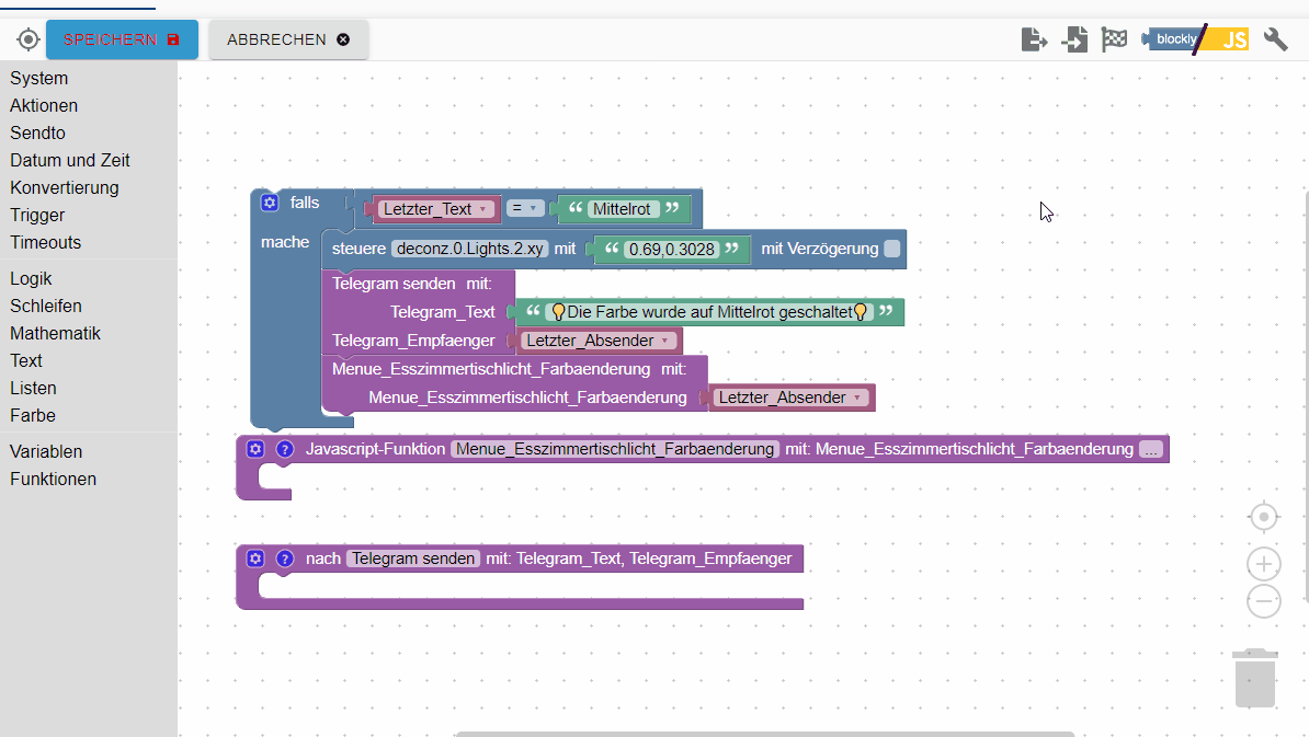

      ich habe zwei Probleme und hoffe, ihr könnt mir weiterhelfen:
      Zum Problem 1: irgendwie schreibt er den Farbcode nicht in den Datenpunkt. Wenn ich es händisch mache funktioniert es. Wo liegt ihr das Problem?

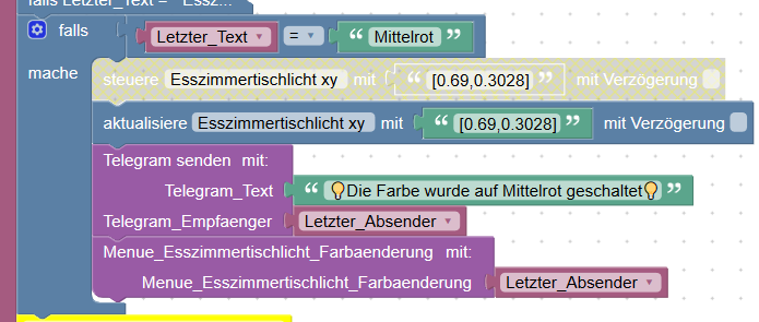

        Hat keiner eine Idee? Egal ob ich aktualisiere oder steuere mit oder ohne eckigen Klammern. Leider wird der Wert nicht bei Objekte reingeschrieben...a.png

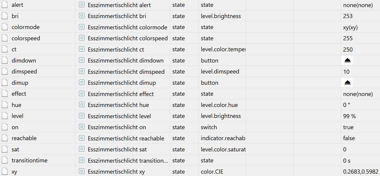

              fastfoot @jwerlsdf last edited by
              @jwerlsdf was genau steht denn im xy-Datenpunkt drin? So muss dann auch der Steuere/Aktualisiere-Befehl lauten. Evtl mal ein Bild davon posten.
                jwerlsdf @fastfoot last edited by
                @fastfoot
                das sind die Werte. "xy" ist der Farbwert. Je nach Farbe steht ein anderer Wert.
                  @jwerlsdf dann sollte Steuern mit z.B. 0.3,0.5 eigentlich funktionieren(ohne Klammern). Was mir auffällt ist dass dein DP reachable auf false steht, ist das möglicherweise der Grund warum es nicht funktioniert?
                  um den Trigger als Fehler auszuschliessen kannst du auch mal ein Blockly mit nur dem Steuern-Block erstellen, also z.B: steuere Esszimmerlampe xy mit "0.3, 0.5"
                    jwerlsdf @fastfoot last edited by jwerlsdf
                    @fastfoot
                    false liegt daran, dass ich gerade die Lampe aus hatte. Bei an ist der DP natürlich bei true.
                    Ich habe jetzt noch mal deinen xy Wert genommen (ohne Klammer). Leider wird der Wert nicht reingeschrieben. Es geht nur händisch. Per Blockly geht es nicht.

                      fastfoot @jwerlsdf last edited by fastfoot
                      @jwerlsdf die Werte sind ja nur Beispiele, es geht ja um das Grundsätzliche. Meinst du mit händisch dass du diese Werte in den Objektbaum schreibst? Ich kann irgendwie nicht glauben dass das nicht funktioniert, es sei denn der DP wäre readonly(dann würde händisch in den DP aber nicht funktionieren). Siehst du im LOG etwas? Und hast du nur den Steuere Block mal probiert? Bzw das Telegram bekommst Du, aber der Wert schreibt sich nicht rein? Evtl hat sich der DP verändert, mal reinklicken und 'neu' setzen
                        @fastfoot
                        genau das meine ich mit händisch. Im Log erscheint leider nichts. Das irritiert mich auch, da ansonsten immer eine Fehlermeldung erscheint.
                        Was meinst du mit "nur steuere blockl"? Wie muss das aussehen? Was mich wundert ist, dass ich auch nicht mehr die Antwort der Telegramnachricht bekomme "Die Farbe wurde auf Mittelrot geschaltet"
                          Endlich!!! Fehler gefunden: Oben im Befehl "Mittelrot" war ein Leerzeichen enthalten, was dort nicht sein durfte. Danach ging es mit dem Steuerbefehl!
