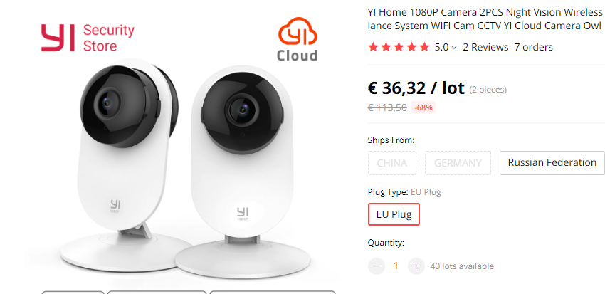

              @David-Froebus Das gefällt mir!!!
              Gleich mal bei Ali nach der suchen 😃
              Diese, oder?
                Dragon last edited by Dragon
                Wenn du sie in China bestellst kann es sein, dass du andere Versionen bekommst, bei denen du einen anderen oder vll auch keinen Hack nutzen kannst. Die Home1080p gibt es mit unterschiedlichen Chipsätzen wenn ich das richtig verstanden habe und je nach Modell brauchst du eine anderen Hack. Welchen Chipsatz deine Vorgeschlagenen haben kann ich so nicht ersehen. Das lässt sich aber vom Aufkleber auf der Rückseite ablesen. Aber genau so sehen meine aus.
                Kamera
                Ich bin mir nur nicht sicher ob die Ersparnis von 4€ pro Kamera mich dazu bringen könnte so lange zu warten... Ich bin wenn es um Technikspielerei geht immer sehr ungeduldig... 😁

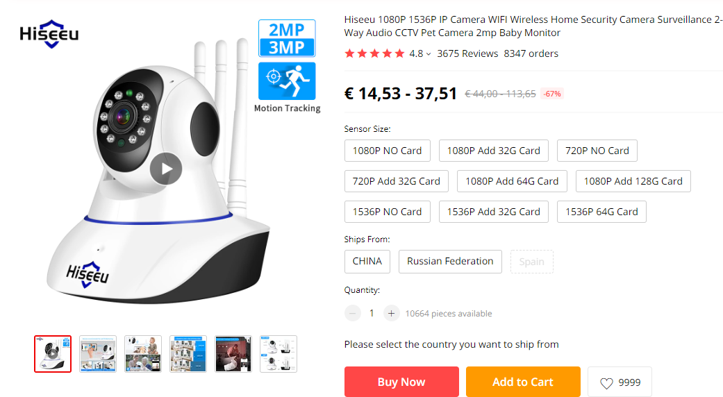

                    @David-Froebus hört sich sehr interesant an. Ist das vergleichbar mit dem dafang hack für die xiaome Kameras
                    Die Kameras sind diese, oder?
                      Check! Die sinds!
