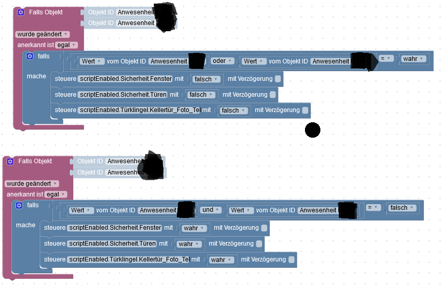

      ich möchte gerne das wenn ich oder meine Frau zu Hause sind, die Script Fenster,Türen Benachrichtigung ausgeschaltet wird.
      Sind meine Frau und ich nicht zu Hause dann wieder einschalten.
      Nur reagieren die Scripte nicht, obwohl die Datenpunkte sich verändern. Also die Scripte bleiben eingeschaltet.
      Jemand eine Idee?
      Vielen Dank.

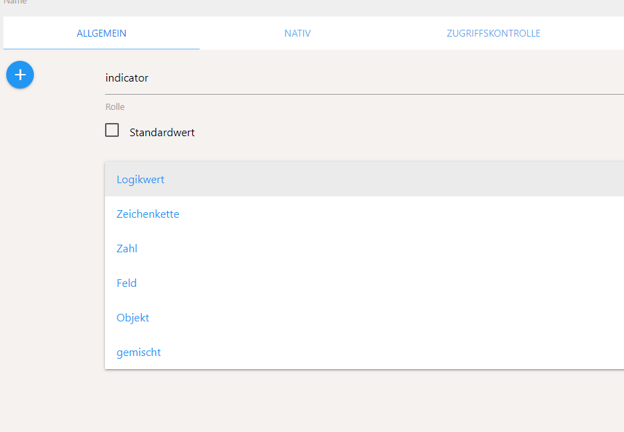

                Homoran Global Moderator Administrators @xADDRx last edited by
                @xADDRx sagte in !Blockly! Script ausschalten geht nicht:
                da steht state
                Aber beim Anlegen wurde wahrscheinlich ein Bool angelegt - immerhin steht hinten false
                Auf deinem Screenshot abgeschnitten ganz rechts ist ein Bleistift-Icon.
                Klick das mal an, dann müsste es dort drin stehen (Bool heißt auch Logikwert!)

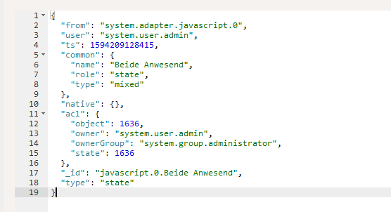

                • X
                  xADDRx @Homoran last edited by
                  @Homoran
                  paul53 crunchip 2 Replies Last reply Reply Quote 0
                    paul53 @xADDRx last edited by
                    @xADDRx
                    Ändere "mixed" --> "boolean".
                    • crunchip
                      crunchip Forum Testing Most Active @xADDRx last edited by
