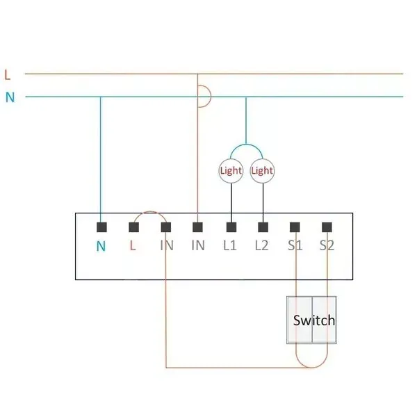

    4. Frage für Schaltung von Double Switch Relay von Aqara
    • C
      ChristianG @paul53 last edited by
      @paul53 Also sollte man auch die ankommende L, die auch zum Relay führt, direkt auf den Schalter brücken können, ohne diese über das Relay führen zu müssen.
        paul53 @ChristianG last edited by
        @ChristianG sagte:
        Welcher Schalter ? Ich kenne die Aqara-Relais nicht.
        C 2 Replies Last reply Reply Quote 0

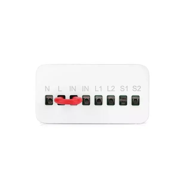

        • C
          @paul53 unterputz-2-kanal-relay-schalter-zigbee-xiaomi-aqara_5.jpg.webp unterputz-2-kanal-relay-schalter-zigbee-xiaomi-aqara_6.jpg.webp
          Diese sind das 🙂 Die haben eine interne Brücke von IN auf IN und dann außen von IN auf L.
          • C
            @paul53 Also werden potentialfreie Kontakte geschaltet, wie du gesagt hast. Damit könnte man mit dem Relay eine komplett andere Spannung schalten, wenn man dies möchte.
              paul53 @ChristianG last edited by paul53
              @ChristianG sagte:
              Ja, sonst wäre die Verbindung IN --> L intern, wie bei den meisten Aktoren. Eher dient es aber dazu, eine elektrische Und-Verknüpfung realisieren zu können (Schalter oder Relais zwischen IN und L).

                  Update (WICHTIG):
                  L vorher zu brücken, funktioniert nicht.
                  • C
                    Mit dem Latein am Ende.... keine der beiden Schaltungen geht. Solange ich nur digital schalte und die Schalter nicht anschließe, geht alles. Sobald die Schalter mit angeschlossen sind spinnen die Relays, schalten wie wild selber, und funktionieren nach einer halben Minute nicht mehr ... 2 Relays sind schon durchgebrannt. Ein Elektriker hat es ordnungsgemäß angeschlossen und hat auch keinen Rat mehr. Hat jemand ein solches Relay am laufen mit zwei Schaltkreisen und Schaltern?
                    Dominik F. 1 Reply Last reply Reply Quote 0
                    • Dominik F.
                      Dominik F. @ChristianG last edited by
                      @ChristianG
                      Hm, das ist seltsam. Also den Ausgang von den Schaltern hast du auf S1 oder S2 ?
                      Ob du die Brücke drin hast oder jeweils L drauf legst ist eigentlich total egal.
                      Kannst du in der dazugehörigen App vielleicht noch was einstellen?
                      Ich kenne diese Relais nicht, ich selber nutze seit kurzem die Shellys und die funktionieren super.
                      • C
                        ChristianG @Dominik F. last edited by
                        @Dominik-F ich habe zwei Schaltkreise und somit beide S belegt. Eine App habe ich nicht da ich es über den Stick und ioBroker einbinde, aber dort kann man auch nichts einstellen.
