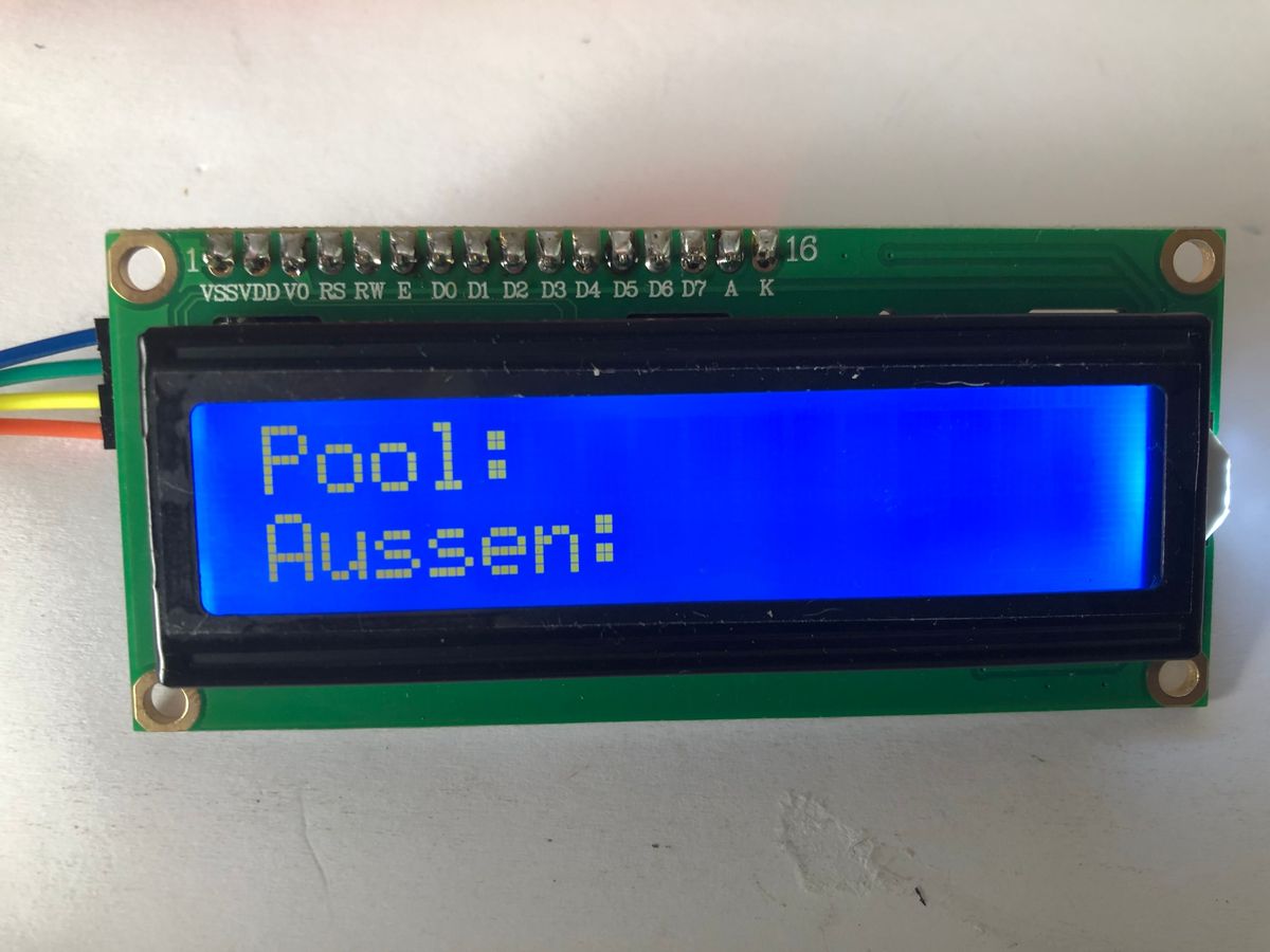

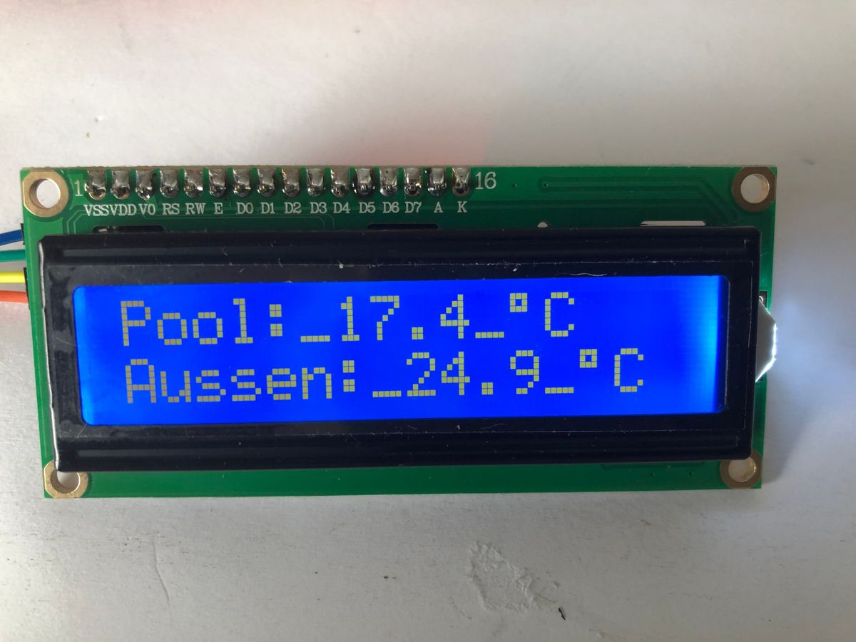

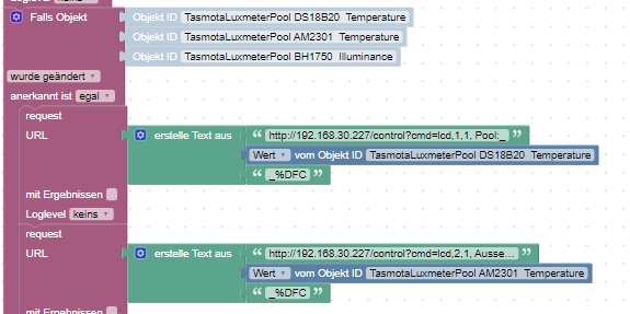

      Ich habe folgendes Problem bei der Übermittlung von Sonderzeichen mittels URL Request an EasyESP.
      Es sollen 2 Temperaturen auf ein Display übermittelt werden. Ohne "Leerzeichen" klappt es. Der Code "%20" klappt nicht, daher habe ich aktuell das "_" Zeichen gewählt, sieht aber nicht schön aus.
      mit Leerzeichen
      ohne Leerzeichen

          nein, dann werden keine Werte angezeigt (erstes Bild)

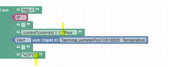

              @2hot4you hast du schon mit Anführungszeichen probiert?
              bei mir geht ..http://172.16.1.XXX/control?cmd=LCD,2,1,"Innenfeuchte 61.6 %25"

                habe das Problem gelöst, bei mir klappt es nicht mit der aktuellen Firmware, mit einer älteren "GIT version: v2.0.0-dev12" geht es auch mit normalen Leerzeichen

                  2hot4you @babasv last edited by
                  @babasv sagte in Bekomme keine Sonderzeichen dargestellt:
                  Hallo @babasv
                  super Tipp, mit den Anführungszeichen klappt es auch mit der aktuellen Firmware
