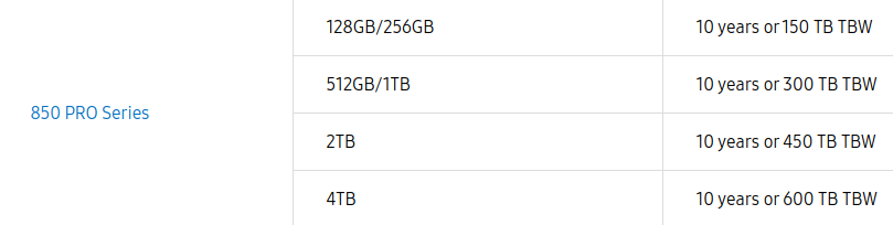

                  Nehmen wir als Beispiel hier z.B. die Samsung 850 Pro. Die 850 Pro ist eine MLC-SSD
                  Nein. Die 850 Pro ist eine "V-NAND" TLC-SSD
                  mit 3000 Schreibzyklen.
                  Nein, eher nicht. Solch einen Wert findet man nicht einmal in den Marketing Dokumenten von Samsung. Würde sagen grob um den Faktor 1000 verhauen.
                  Die Kapazität der Platte reicht, je nach Ausführung, von 512 GB bis 2 TB.
                  Nein, kleinere und größere Versionen existiert ebenfalls
                  Die Lebensdauer der Samsung 850 Pro in der 1-TB-Variante ergibt dann:
                  3000x1000GB / 5x1750GB ~ 343 Jahre
                  Nein, nur im Traum.
                  Und wie sind dann die Fakten? Eine Minute googlen später... 🔍
                  Sprich Samsung garantiert das diese SSD 10 Jahre lebt sofern insgesamt nicht mehr als 300TB geschrieben werden. Wohlgemerkt nicht 300TB an Nutzdaten, die Write amplification lässt grüßen 👋
