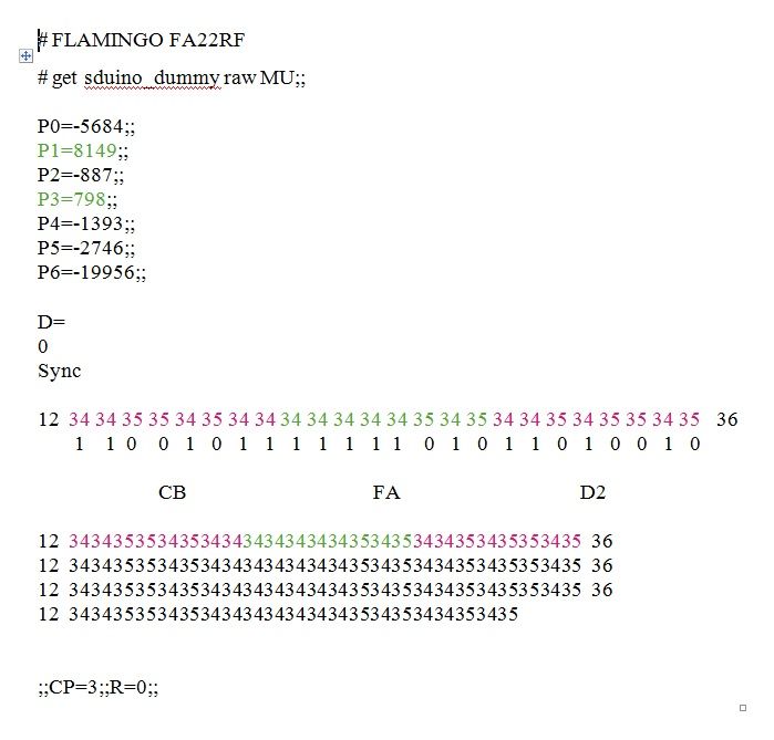

      Bezüglich FHEM Data konnte ich festellen das 4 mal was gesendet wird.
      Auswertung im Bild.
      Mit meinem Logicanalyser konnte ich ein Mitschnitt machen siehe Bild bei Alarm.
      Jetzt erst einmal die Geschichte auswerten und ne Statemachine bauen.

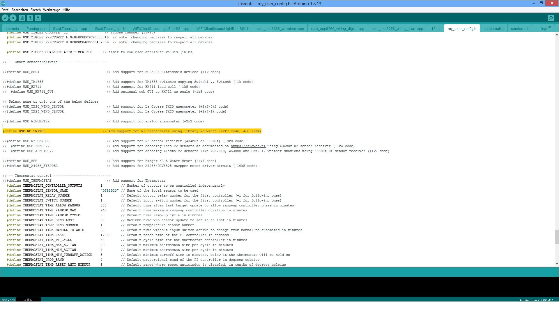

                    Bin gerade am Uno die RcSwitch am testen.
                    Bekomme diese aber nicht aktiviert in der Tasmota.
                    Sollte ja unter Generic ein RCswitch anwählbar sein.
                    Nachtrag,
                    Selbst die RcSwitch kann den Code nicht empfangen.
                    Was bei meinen Intertechno Funksteckdosen auch nur Teilweise geht.

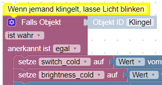

                        Bei mir ist es ein Python-Programm, das sich aber auch in C umschreiben lässt. Wenn jemand klingelt, wird ring() aufgerufen und dann der Datenpunkt im ioBroker, über den Simple RESTful API Adapter, geändert:
                        def ring(delay):
                          requests.get("http://192.xxx.xxx.xxx:8087/set/0_userdata.0.Klingel?value=true").text
                        Im ioBroker wartet dann ein Skript auf diese Änderung und führt dann eine entsprechende Funktion aus:
                        Dieser Schritt kommt aber erst dann, wenn du deine Signale überhaupt empfangen kannst. Ohne empfangenes Signal bringt dir das hier nichts.
                        Und Info: Dieser Mechanismus hat keine Sicherheitsabfragen! Jeder, der im Netzwerk ist und IP und Name des Datenpunktes von ioBroker kennt, kann diese Variable setzen und einen Alarm auslösen. Statt einem einfachen true könntest du einen langen String nehmen, der dann im Skript hinterlegt ist und abgefragt wird. Also Wenn Variable == "123abc456def", dann löse Alarm aus. Sonst mache nichts. Ist immer noch nicht auf NSA-Niveau, aber macht die Sache etwas sicherer.
