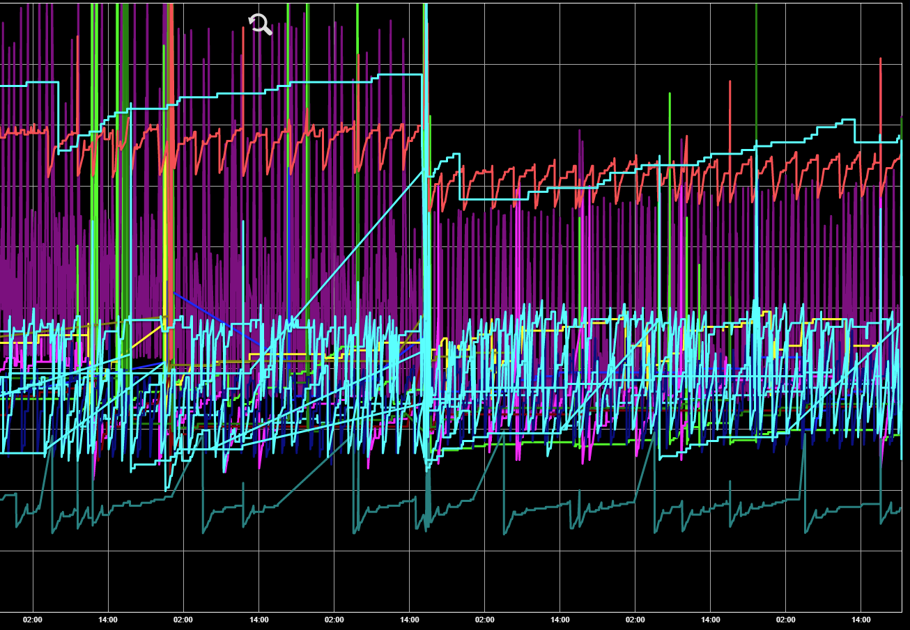

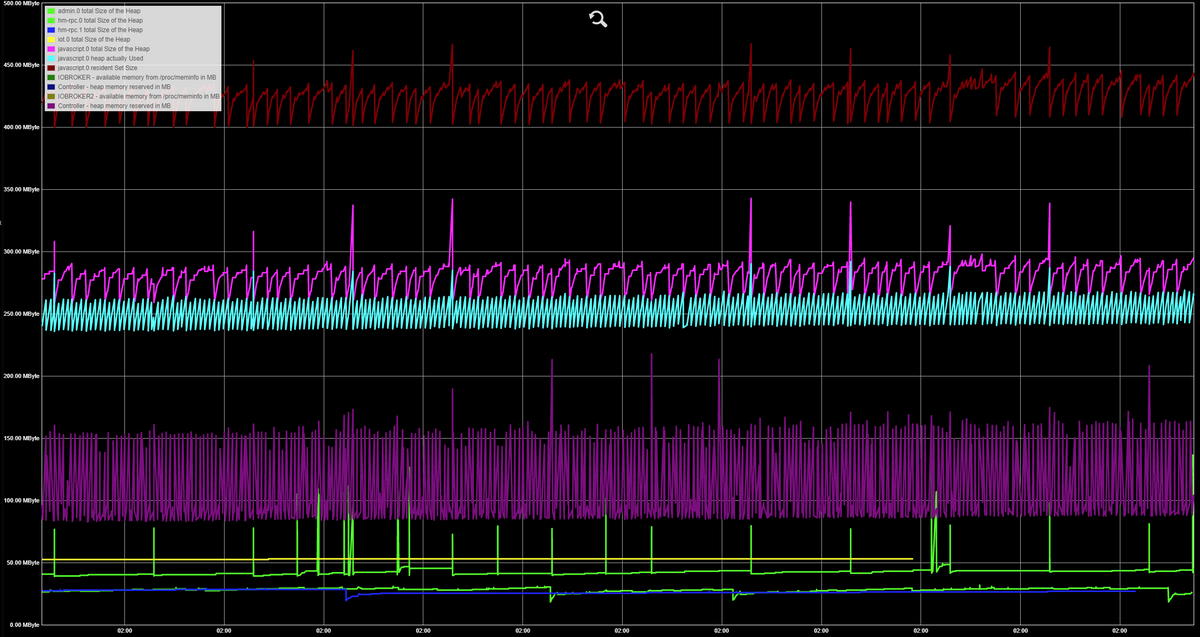

                        So, habe jetzt mal ein paar Speicherdaten über ca. 2 Wochen aufgenommen.
                        So wie es sich für mich darstellt gibt es nur einen Weg, und der ist mit dem Speicherverbrauch nach oben. Gut sieht man es an der hellblauen kurve. Am linken Rand schwank die noch um den Mittelwert von ca. 250MByte. nach ungefähr zwei Wochen schwank die Kurve um einen Wert von ca. 260MByte. Das ist nicht viel aber es ist ja auch nur der Wert von einem Adapter und ich habe ca. 24 Adapter Instanzen am laufen.
                        Bei der erwähnten hellblauen Kurve handelt es sich um den javascript Adapter (javascript.0.actual_used_heap).
                        Das Schwanken bzw. die Sägezahnkurve kommt ja, so denke ich zumindest von java und der garbage collection. Den Speicherleck kann ich mir aber nicht erklären zumal dieser Aufwärtstrend bei fast allen Adaptern die ich installiert habe zu sehen ist.
                        Hat jemand eine Idee? Ich würde sonst die nächsten Tage mal auf die neusten Adapterversionen updaten und dann mal von allen Instanzen die heap speicherverbräuche loggen. Aktuelle hänge ich mit vielen Adaptern mit dem Update hinterher...

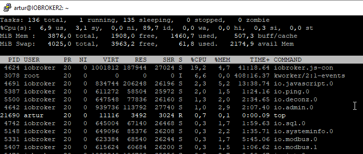

                          LoxDUS last edited by
                          Liebe ioBroker Gemeinde,
                          irgendwie bekomme ich das nicht in den Griff. Ich habe jetzt alles auf dem neuesten Stand gebracht - bis auf die node-Version.
                          Ich habe jetzt das Gefühl dass das System noch mehr Speicher braucht. Könnt ihr mal prüfen ob eure Adapter auch soviel Speicher verbrauchen:

                          sind das normale Werte?
                          Was mich jetzt absolut wundert ist, dass nach meiner Updateaktion zwar wieder 57% des Speichers frei waren (Update war in dem unteren Bild ungefähr in der Mitte) aber jetzt innerhalb von 3 Tagen der Speicher wieder auf 21% zusammen geschrumpft ist. Warum? Ich habe doch nichts gemacht.
                          • Glasfaser
                            Glasfaser @LoxDUS last edited by
                            @LoxDUS sagte in Unerwarteter, selbständiger Neustart von ioBroker:
                            sieht recht normal aus , verglichen mit meinen 42 Instanzen die laufen .
