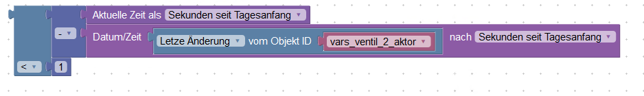

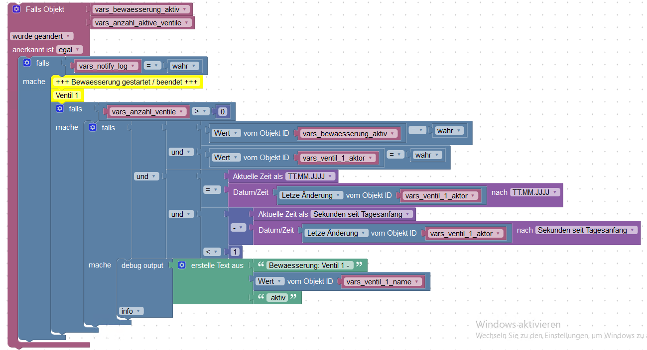

      wie bekomme ich es hin, dass ein Log-Eintrag nur generiert wird, wenn sich ein Aktor in den letzten X Millisekunden aktiviert hat.
      Habe es versucht mit
      Aktuelle Uhrzeit in Sekunden seit Tagesanfang - Letzte Änderung in Sekunden seit Tagesanfang
      das das funzt leider nur mit Sekunden und nicht mit MS
      Hat jemand eine Idee ?

          Kuddel @paul53 last edited by
          @paul53 so ?
          Das ist der Log Eintrag
          So wäre die Prüfung:

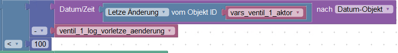

            paul53 @Kuddel last edited by
            @Kuddel sagte:
            Enthält vars_ventil_1_aktor die ID ?
            Letzte Änderung vom Objekt ID "id" enthält bereits das Datum-Objekt (ms seit 1.1.1970).
              @paul53 ja genau.
              in der variable ist der STATE vom HM Aktor
              also so ?

                Die Variable muss die ID des Aktors enthalten, sonst kann keine "Letzte Änderung" abgefragt werden ! Oder so:

                        funktioniert leider nicht, da das skript nicht am check vorbei kommt, da die variable "ventil_1_log_vorletze_aenderung" erst befüllt wird, wenn der Log Eintrag geschrieben wurde

                            @paul53 das komplette Script ist mittlerwiele riesig
                            [Vorlage] Gartenbewässerung mit 6 Ventilen
                            Ich habe den entsprechenden Teil mal exportiert. Dann kann man Ventil 1 als Beispiel nehmen.
                            So ist es aktuell mit Sekunden.
                            Blockly Export
                              @Kuddel
                              Ich verstehe den Sinn nicht. Was möchtest Du erreichen ?

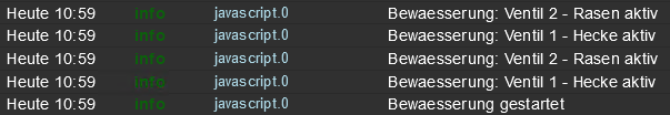

                                Kuddel @paul53 last edited by Kuddel
                                kurze erklärung.
                                In meinem Bewässerungsskript sind zwei Modi möglich (parallel: true / false)
                                Bei parallel starten Ventil 1 und 2 gleichzeitig.
                                Wenn 2 fertig, dann 3.
                                Ist für meinen Tropfschlauch gedacht, da der an Ventil 1 hängt und länger läuft als die anderen Ventile.
                                In diesem Modi, werden für Ventil 1 und 2 jeweils zwei Log-Einträge generiert, da der Trigger 2 mal binnen einer Sekunde über die Anzahl der aktiven Vetile auslöst.
                                Jetzt will ich die doppelten Log Einträge entfernen, in dem ich prüfe, ob der Ventil 1 Aktor in den letzten 100 MS aktiviert wurde

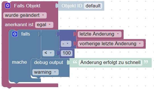

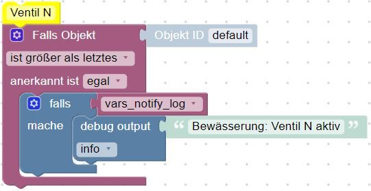

                                  @Kuddel sagte:
                                  Vorschlag:

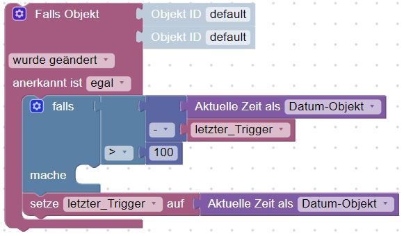

                                    paul53 @Kuddel last edited by paul53
                                    @Kuddel
                                    Weshalb machst Du es so kompliziert ? Jeweils ein Trigger für jeden Ventil-Aktor würde es erheblich vereinfachen.
                                      @paul53 ja ein Trigger pro Ventil wäre definitiv einfacher, macht das gesamte Skript aber noch länger ^^
                                        @Kuddel sagte:
                                        Das glaube ich nicht.

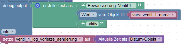

                                          @paul53 habe jetzt einen workaround gefunden.
                                          der trigger wird jetzt bei jeder änderung der varibalbe restzeit_in_sek ausgelöst.
                                          jetzt läuft der block zwar jede sekunde (während der Bewässerung), aber die log ausgabe funktioniert.
