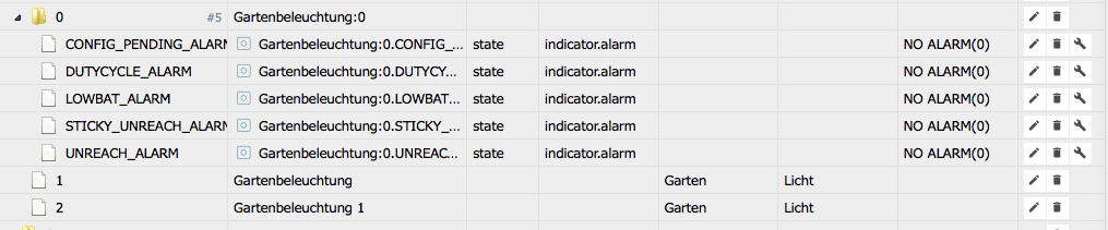

      Seit zwei Tagen versuche ich einen HM-LC-Sw2-FM Adapter, der unter Raspberrymatic läuft in Iobroker einzubinden. Nach dem ich in der hm-rpc.0 Instanz die Geräte neu eingebunden habe, erscheint der neue Adapter mit nur einer Ebene 0. Es fehlt die Ebene 1, in der sich die State Schaltkanäle befinden.

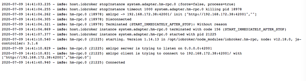

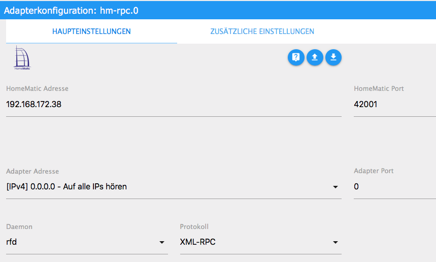

        wie sieht die Konfiguration vom rpc.0 aus?
        Was kommt im Log, wenn du die Instanz neu startest?
        Wie sieht die Konfiguration des hm-rega aus?
        Was passiert wenn du diesen neu startest?
        Wie ist die Konfiguration der raspimatic Firewall?
        • E
          ecki-noname last edited by
          @Homoran

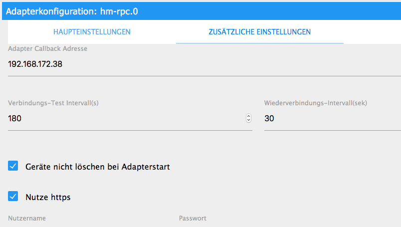

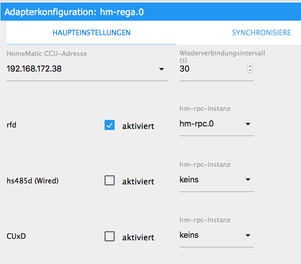

          Raspi Firewall.png hm-rpc_0_zus_Einst.png hm-rpc_0_log.png hm-rpc_0_Haupt.png hm-rega_zus_Einst.png hm-rega_0_Sync_2.png hm-rega_0_Sync_1.png hm-rega_0_Haupt_2.png hm-rega_0_Haupt_1.png
          Ich hoffe, daß die Infos zur Fehlersuche helfen.

            @ecki-noname sagte in 2-fach HM Adapter (HM-LC-Sw2-FM) zeigt keine State Kanäle an:
            Ich fange mal mit dem ersten an
            Callback Adresse .38 und Homematic adresse auch .38 geht nicht.
            Auch Adapter Adresse 0.0.0.0 ist nicht korrekt.
            Bei Adapter und callback muss die ip der iobroker Installation stehen

              Homematic Adresse ist die .38
              Adapter Adresse .164
              und was ist die Callback Adresse?
                  @Homoran sagte in 2-fach HM Adapter (HM-LC-Sw2-FM) zeigt keine State Kanäle an:

                    @Homoran
                    OK, Callback ist die Adresse des Routers.
                    Alles geändert, Adapter in der Objekte Liste gelöscht, in den hm-rpc.0 Einstellungen die Adapter neu eingelesen und danach den Raspi rebootet (Sonst taucht der Adapter in den Objekten nicht auf)
                    Leider funktioniert es noch nicht.

                        Ich habe die iobroker Adresse bei Callback eingetragen.
                        Jetzt läuft alles wieder perfekt.

                                        Es fehlt bei fast allen Aktoren die 2. Ebene. Es existiert nur die Ebene 0.
