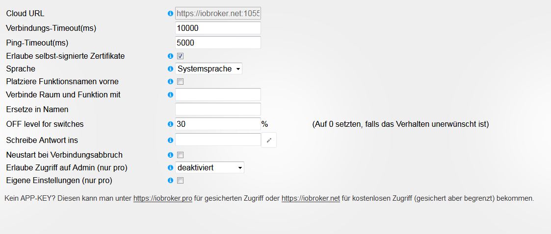

      was soll mit dieses Fenster sagen: 639_zwischenablage02.jpg
      Das sagt doch nur dem Entwickler was…..
      Soll ich noch länger warten als 30 min?
