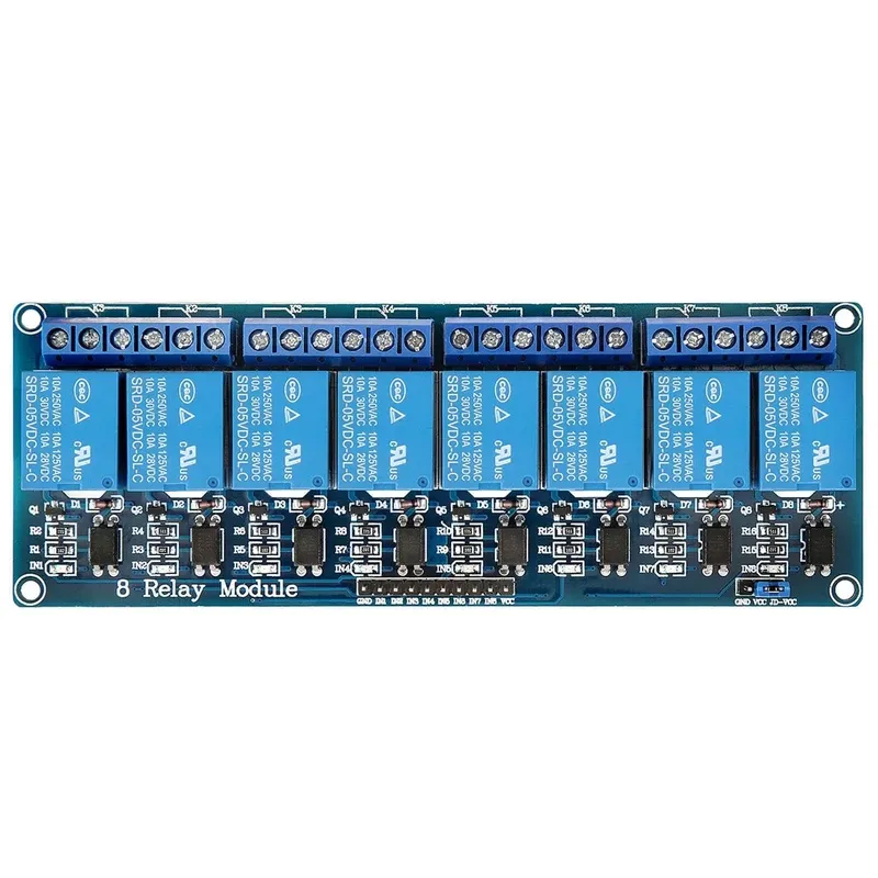

      sehe etliche Relayboards um zB mit einem D1 Mini 230V Digital Ausgänge zu schalten.
      Sind Euch entsprechende Boards für Digitale Eingänge bekannt?
      Gerne auch per I2C Anbindung und in Mischform DO/DI. Möchte damit gerne Ventile ansteuern und mit den DIs die Endlagenschalter anbinden.
      Finde derzeit nichts wirklich Brauchbares für den Zweck.
      Besten Dank

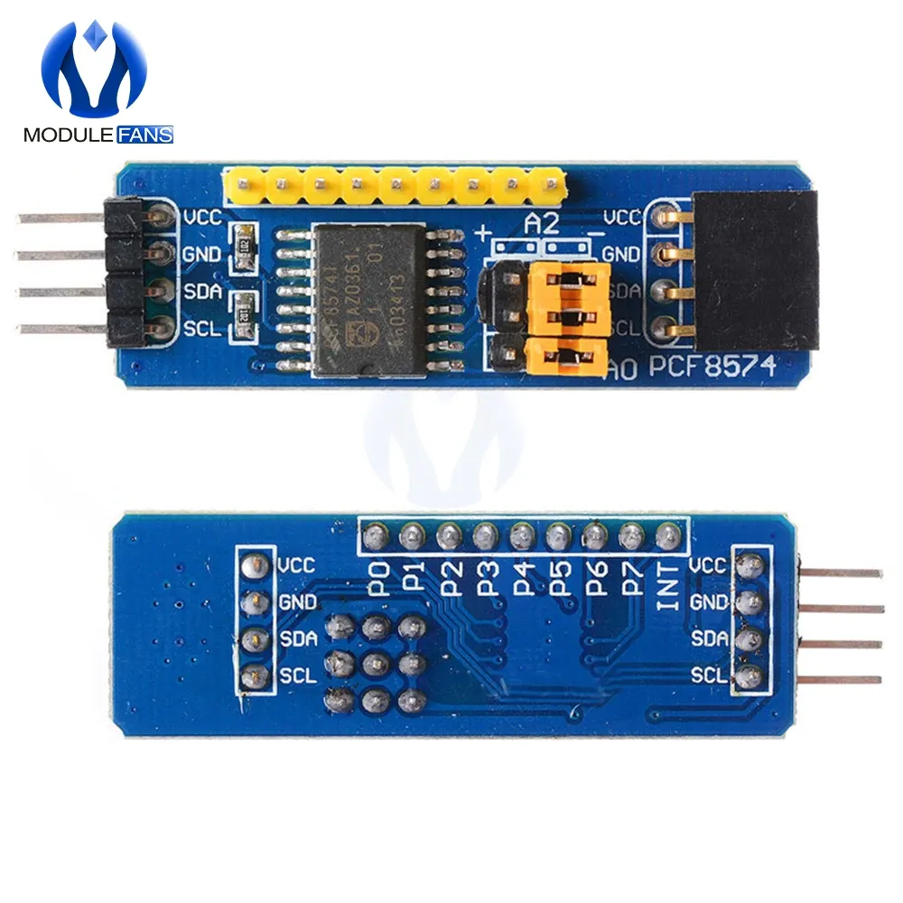

            Nebenbei habe ich zu wenige GPIOs am D1 Mini und dachte darüber nach per PCF8574 also I2C 8 weitere GPIOs anzubinden.
            Dieser PCF8574 Expander lässt sich schön verwenden um diese Boards mit 8 Relaysausgängen anzusteuern und man hat schön 8 digital IOS zusammen, die ich genau für 2 Ventile brauchen würde (4 DI und 4 DO). Aber es sind halt nur Ausgänge auf den Relayboards.

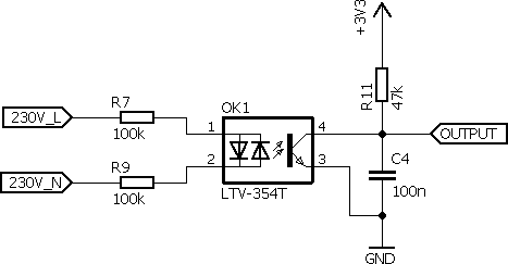

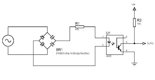

                @Pete0815 Wenn es denn elektronisch sein soll.
                Die zweimal 100kOhm bitte nicht in 220kOHm zusammenfassen. Der Pin Output ist natürlich ein Druckfehler.
                oder:
                Diese bitte nur als Prinzipschaltung. Der Wert von R1 auf der HS Seite sieht nicht nach 220V aus.

                  Die GPIOs des D1 Minis ja, wenn ich aber den PCF8574 mit 5V speise und den i2C Pull-Up Widerstände auch an 5V hänge sind die IOs auch 5V tolerant gemäß Spec.

                    A Former User @ITCrowd last edited by
                    @ITCrowd
                    Danke zum Verständnis finde ich das super, aber soviel selber brutzeln wollte ich jetzt nicht, wenn es so Lösungen wie von JLeg fertig und günstig gibt.

                      JLeg @Guest last edited by
                      @Pete0815 ...zumal alle mir bekannten Chinamodule nach der 2. Prinzipschaltung arbeiten, also mit Brückengleichrichter am Eingang.
