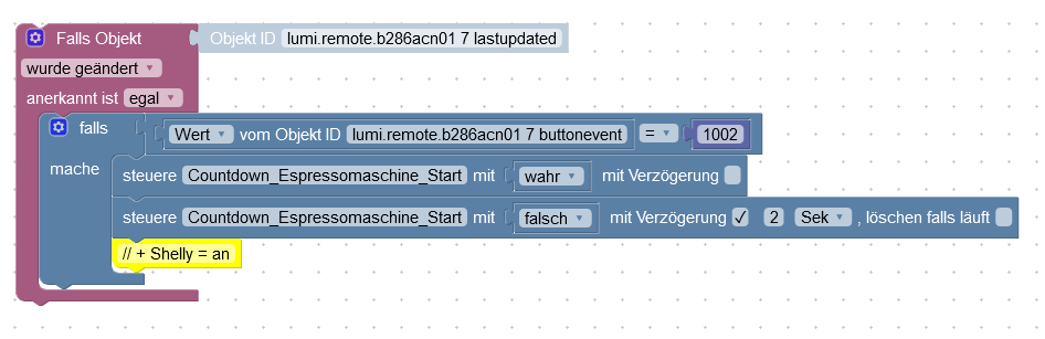

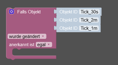

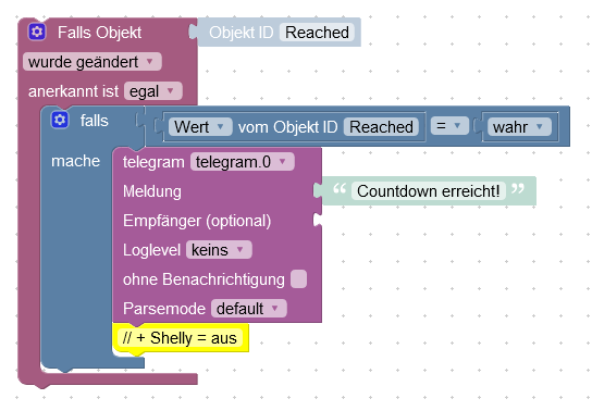

      Würde gerne mal wissen, ob das so Sinn macht, was ich gerade gebaut habe: Ich habe eine Espressomaschine, die ich über einen Schalter steuere. Sie muss eine Weile aufheizen, daher werde ich noch weitere Skripte basteln, damit sie anspringt, bevor ich aufstehe. Aber das kommt noch. 🙂
      Durch den Druck auf den Schalter (und zukünftig zu einer bestimmten Uhrzeit) wird der Countdown gestartet, die Maschine (Shelly) eingeschalten. Der Countdown läuft ab und schaltet die Maschine wieder aus. Drückt man den Schalter nochmal, beginnt der Countdown wieder von vorne. Aktuell zum Testen liegt er bei einer Minute. Statt dem Shelly habe ich aktuell eine Telegram Nachricht eingestellt. War gerade zum Testen einfacher. 🙂
      Ich hatte hier im Forum auch ein Beispiel eines Countdowns mit Timeouts/Ausführen gesehen. Macht das ggf. mehr Sinn? Oder hat es Vor-/Nachteile? 🙂
      Hier mal die Screenshots:
      1. Schalter startet Countdown
      2. Countdown
      3. Abschaltvorgang
      Was meint ihr? Macht das so Sinn? Finde es gerade noch sehr komplex, aber bin halt noch am Anfang. 🙂
      LG Johannes

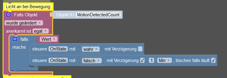

        Wenn ich dich richtig verstanden habe, geht es so einfacher.
        Weil gerade verfügbar als Beispiel eine Lichsteuerung auf Bewegung.
        Zur Funktion: Der Trigger (hier Bewegungsmelder) wird auf Wahr abgefragt.
        Die Lampe (Kaffemaschine) wird eingeschaltet und nach einer Minute wieder abgeschaltet. Kommt es in dieser Zeit zu einem weiteren Trigger wird die Abschaltzeit neu gestartet und die Lampe bleibt an. (löschen falls läuft)

          Ok, das sieht wirklich deutlich einfacher aus... Und wäre vor allem in einem Skript... und nicht dreien 🙂 Muss es mir nochmal genau ansehen, ob das macht, was ich brauche. Danke aber schon mal.

              Ich sehe nirgends einen Countdown, sondern nur eine Ausschalt-Verzögerung.
                johannes1702 @paul53 last edited by
                Mh... komisch... Ich benutze doch sogar den Countdown Adapter... Siehe mein erster Beitrag...

                    paul53 @johannes1702 last edited by paul53
                    @johannes1702 sagte:
                    Sorry, habe ich übersehen, aber diese Lösung enthält keinen Countdown.

                          Was mir aufgefallen ist und nach sehr explizitem Suchen danach hier im Forum habe ich es auch bestätigt gefunden: Die Aktualisierung des Countdown Adapters erfolgt nur einmal pro Minute. Heißt, wenn ich einen Countdown starte, kann es bis zu 59 Sekunden dauern, bis der Countdown in den Objekten als laufend erscheint. Da ich zum Testen immer eine Minute genommen habe, hat das zu Verwirrung geführt. Und eine Minute ist das kleinst mögliche. Da die Laufzeit bei mir aber eher im Stundenbereich liegt, sollte das kein Problem sein. "Resettet" man einen laufenden Countdowntimer auf 1 Min, dann kann es sein, dass er aus dem Trott kommt und ca. 1:30 läuft... Nicht schlimm. Aber meine Beobachtungen 🙂

                                    @johannes1702 Mehrer Trigger sind kein Problem.
                                    Das mit den unterschiedlichen Zeiten finde ich in deinem Beispiel nicht. Soll die Kaffeemaschine, pro Trigger, unterschiedlich lange eingeschaltet bleiben?
