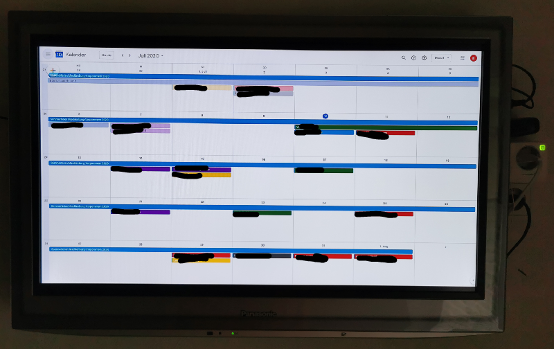

                  ich habe einen PI an einen "alten" TV angesteckt, auf dem PI läuft ein Browser mit Autostart und laden des gemeinsamen Googlekalenders für die Familie. TV schalte ich über einen Cronjob mittels HMIP-Steckdose ein, damit bekommt dann auch der PI Saft und fährt hoch. Ausschalten des TV auch über Cronjob. Der PI fährt über eigenen Cron 5 Minuten vor Ausschalten TV herunter. Der TV (32") hängt in der Küche an der Wand. Alle Termine der Familie landen via Erfassung der Termine in einem gemeinsamen Googlekalender und werden dann nach Synchronisation ebenfalls am KombüsenTV angezeigt.
