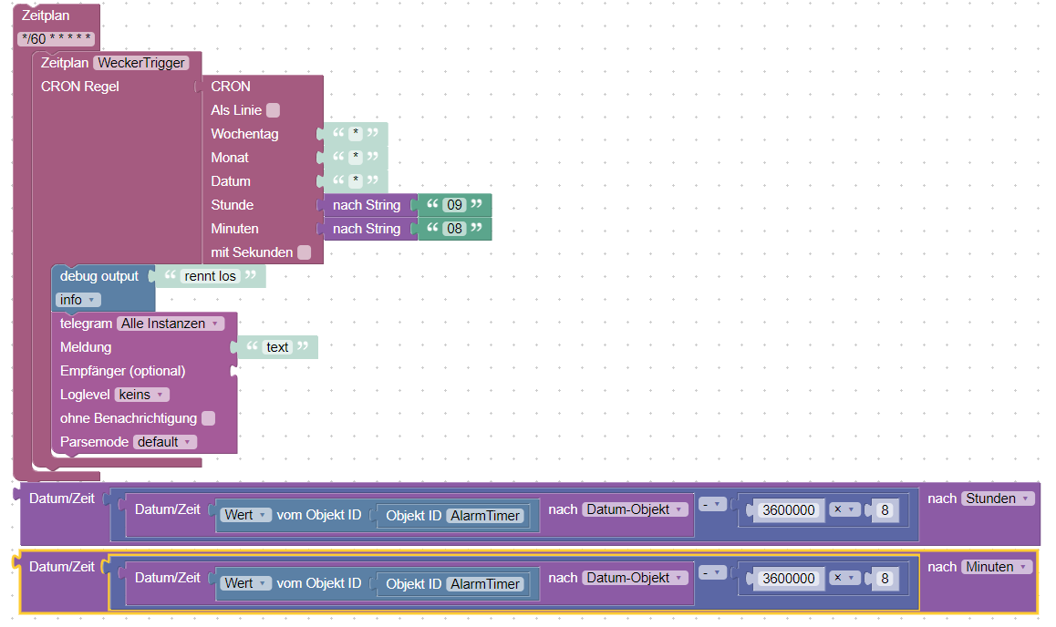

      ich möchte einen Cron Trigger aus einem DP dynamisch ändern können. Soweit sogut.
      Das scheint auch erstmal zu funktionieren, allerdings muss ich den Cron über einen weiteren Trigger anwerfen, damit er sich die Daten auch nimmt und bei Änderungen aktualisiert wird.
      Habt ihr Ideen, wie das "schöner" geht?
        paul53 @Christoph1337 last edited by paul53
        @Christoph1337 sagte:
        Es wird jede Minute ein neuer Schedule erzeugt. Der Datenpunkt wird nicht ausgewertet.
        Beispiel, wenn der Datenpunkt die Zeit als "hh:mm" enthält.
