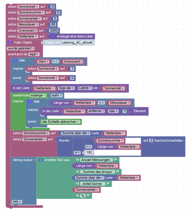

      Ich habe diverse Abläufe, die in Abhängigkeit der Sonneneinstrahlung gesteuert werden (Beschattung; Eingenverbrauchssteuerung, u.a. Ladung des PlugIn-Hybrids bei ausreichend Sonnenschein auf die PV-Anlage)
      Damit bin ich nicht mehr so zufrieden gewesen, nachdem die letzte Zeit sehr schnelle Wechsel zwischen Wolken und Sonne auftraten.
      Ich habe mir daraufhin ein ein Blockly zusammengebastelt, das mir den Anteil der (ausreichenden) Sonneneinstrahlung in den letzten (etwa)10 Minuten ausrechnen sollte.
      Das ist der erste Teil, später kommt noch der Erzeugungsüberschuss auf dem gleichen Prinzip dazu.
      geplant war:
      Die Solarproduktion wird etwa alle 7 Sekunden ausgelesen, liegt diese über einem Wert (im Moment 2000W) wird eine Variable auf 1, sonst auf 0 gesetzt.
      Der Wert wird in einer Liste am Ende angehängt.
      Dann wird die Summe der Liste gebildet und durch die Anzahl Messungen geteilt.
      Soweit zur Theorie.

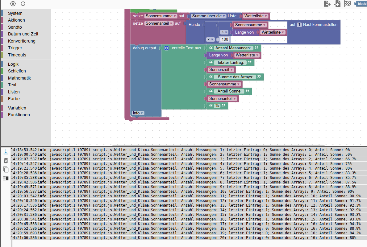

      Der debug liefert aber jetzt folgendes log:
      13:14:22.544	info	javascript.1 (9789) script.js.Wetter_und_Klima.Sonnenanteil: Anzahl Messungen: 80; Summe des Arrays: 42; Anteil Sonne: 52.5%
      13:14:29.608	info	javascript.1 (9789) script.js.Wetter_und_Klima.Sonnenanteil: Anzahl Messungen: 80; Summe des Arrays: 43; Anteil Sonne: 53.75%
      13:14:36.527	info	javascript.1 (9789) script.js.Wetter_und_Klima.Sonnenanteil: Anzahl Messungen: 80; Summe des Arrays: 44; Anteil Sonne: 55%
      13:14:43.528	info	javascript.1 (9789) script.js.Wetter_und_Klima.Sonnenanteil: Anzahl Messungen: 80; Summe des Arrays: 45; Anteil Sonne: 56.25%
      13:14:50.529	info	javascript.1 (9789) script.js.Wetter_und_Klima.Sonnenanteil: Anzahl Messungen: 80; Summe des Arrays: 46; Anteil Sonne: 57.5%
      13:14:57.574	info	javascript.1 (9789) script.js.Wetter_und_Klima.Sonnenanteil: Anzahl Messungen: 80; Summe des Arrays: 47; Anteil Sonne: 58.75%
      13:15:04.528	info	javascript.1 (9789) script.js.Wetter_und_Klima.Sonnenanteil: Anzahl Messungen: 80; Summe des Arrays: 48; Anteil Sonne: 60%
      13:15:11.526	info	javascript.1 (9789) script.js.Wetter_und_Klima.Sonnenanteil: Anzahl Messungen: 80; Summe des Arrays: 49; Anteil Sonne: 61.25%
      13:15:18.543	info	javascript.1 (9789) script.js.Wetter_und_Klima.Sonnenanteil: Anzahl Messungen: 80; Summe des Arrays: 50; Anteil Sonne: 62.5%
      13:15:25.539	info	javascript.1 (9789) script.js.Wetter_und_Klima.Sonnenanteil: Anzahl Messungen: 80; Summe des Arrays: 51; Anteil Sonne: 63.75%
      13:15:32.538	info	javascript.1 (9789) script.js.Wetter_und_Klima.Sonnenanteil: Anzahl Messungen: 80; Summe des Arrays: 52; Anteil Sonne: 65%
      13:15:39.528	info	javascript.1 (9789) script.js.Wetter_und_Klima.Sonnenanteil: Anzahl Messungen: 80; Summe des Arrays: 53; Anteil Sonne: 66.25%
      13:15:46.532	info	javascript.1 (9789) script.js.Wetter_und_Klima.Sonnenanteil: Anzahl Messungen: 80; Summe des Arrays: 54; Anteil Sonne: 67.5%
      13:15:53.551	info	javascript.1 (9789) script.js.Wetter_und_Klima.Sonnenanteil: Anzahl Messungen: 80; Summe des Arrays: 55; Anteil Sonne: 68.75%
      13:16:00.529	info	javascript.1 (9789) script.js.Wetter_und_Klima.Sonnenanteil: Anzahl Messungen: 80; Summe des Arrays: 56; Anteil Sonne: 70%
      13:16:07.577	info	javascript.1 (9789) script.js.Wetter_und_Klima.Sonnenanteil: Anzahl Messungen: 80; Summe des Arrays: 57; Anteil Sonne: 71.25%
      13:16:14.529	info	javascript.1 (9789) script.js.Wetter_und_Klima.Sonnenanteil: Anzahl Messungen: 80; Summe des Arrays: 58; Anteil Sonne: 72.5%
      13:16:21.530	info	javascript.1 (9789) script.js.Wetter_und_Klima.Sonnenanteil: Anzahl Messungen: 80; Summe des Arrays: 59; Anteil Sonne: 73.75%
      13:16:28.530	info	javascript.1 (9789) script.js.Wetter_und_Klima.Sonnenanteil: Anzahl Messungen: 80; Summe des Arrays: 60; Anteil Sonne: 75%
      13:16:35.527	info	javascript.1 (9789) script.js.Wetter_und_Klima.Sonnenanteil: Anzahl Messungen: 80; Summe des Arrays: 61; Anteil Sonne: 76.25%
      13:16:42.526	info	javascript.1 (9789) script.js.Wetter_und_Klima.Sonnenanteil: Anzahl Messungen: 80; Summe des Arrays: 62; Anteil Sonne: 77.5%
      13:16:49.607	info	javascript.1 (9789) script.js.Wetter_und_Klima.Sonnenanteil: Anzahl Messungen: 80; Summe des Arrays: 63; Anteil Sonne: 78.75%
      13:16:56.528	info	javascript.1 (9789) script.js.Wetter_und_Klima.Sonnenanteil: Anzahl Messungen: 80; Summe des Arrays: 64; Anteil Sonne: 80%
      13:17:03.533	info	javascript.1 (9789) script.js.Wetter_und_Klima.Sonnenanteil: Anzahl Messungen: 80; Summe des Arrays: 65; Anteil Sonne: 81.25%
      13:17:10.533	info	javascript.1 (9789) script.js.Wetter_und_Klima.Sonnenanteil: Anzahl Messungen: 80; Summe des Arrays: 66; Anteil Sonne: 82.5%
      13:17:17.533	info	javascript.1 (9789) script.js.Wetter_und_Klima.Sonnenanteil: Anzahl Messungen: 80; Summe des Arrays: 67; Anteil Sonne: 83.75%
      13:17:24.532	info	javascript.1 (9789) script.js.Wetter_und_Klima.Sonnenanteil: Anzahl Messungen: 80; Summe des Arrays: 68; Anteil Sonne: 85%
      13:17:31.528	info	javascript.1 (9789) script.js.Wetter_und_Klima.Sonnenanteil: Anzahl Messungen: 80; Summe des Arrays: 69; Anteil Sonne: 86.25%
      13:17:38.547	info	javascript.1 (9789) script.js.Wetter_und_Klima.Sonnenanteil: Anzahl Messungen: 80; Summe des Arrays: 70; Anteil Sonne: 87.5%
      13:17:45.549	info	javascript.1 (9789) script.js.Wetter_und_Klima.Sonnenanteil: Anzahl Messungen: 80; Summe des Arrays: 71; Anteil Sonne: 88.75%
      13:17:52.581	info	javascript.1 (9789) script.js.Wetter_und_Klima.Sonnenanteil: Anzahl Messungen: 80; Summe des Arrays: 72; Anteil Sonne: 90%
      13:17:59.538	info	javascript.1 (9789) script.js.Wetter_und_Klima.Sonnenanteil: Anzahl Messungen: 80; Summe des Arrays: 73; Anteil Sonne: 91.25%
      13:18:06.537	info	javascript.1 (9789) script.js.Wetter_und_Klima.Sonnenanteil: Anzahl Messungen: 80; Summe des Arrays: 74; Anteil Sonne: 92.5%
      13:18:13.554	info	javascript.1 (9789) script.js.Wetter_und_Klima.Sonnenanteil: Anzahl Messungen: 80; Summe des Arrays: 75; Anteil Sonne: 93.75%
      13:18:20.540	info	javascript.1 (9789) script.js.Wetter_und_Klima.Sonnenanteil: Anzahl Messungen: 80; Summe des Arrays: 76; Anteil Sonne: 95%
      13:18:27.539	info	javascript.1 (9789) script.js.Wetter_und_Klima.Sonnenanteil: Anzahl Messungen: 80; Summe des Arrays: 77; Anteil Sonne: 96.25%
      13:18:34.533	info	javascript.1 (9789) script.js.Wetter_und_Klima.Sonnenanteil: Anzahl Messungen: 80; Summe des Arrays: 78; Anteil Sonne: 97.5%
      13:18:41.537	info	javascript.1 (9789) script.js.Wetter_und_Klima.Sonnenanteil: Anzahl Messungen: 80; Summe des Arrays: 79; Anteil Sonne: 98.75%
      13:18:48.536	info	javascript.1 (9789) script.js.Wetter_und_Klima.Sonnenanteil: Anzahl Messungen: 80; Summe des Arrays: 80; Anteil Sonne: 100%
      13:18:55.540	info	javascript.1 (9789) script.js.Wetter_und_Klima.Sonnenanteil: Anzahl Messungen: 80; Summe des Arrays: 80; Anteil Sonne: 100%
      13:19:02.596	info	javascript.1 (9789) script.js.Wetter_und_Klima.Sonnenanteil: Anzahl Messungen: 80; Summe des Arrays: 80; Anteil Sonne: 100%
      13:19:09.537	info	javascript.1 (9789) script.js.Wetter_und_Klima.Sonnenanteil: Anzahl Messungen: 80; Summe des Arrays: 80; Anteil Sonne: 100%
      13:19:16.540	info	javascript.1 (9789) script.js.Wetter_und_Klima.Sonnenanteil: Anzahl Messungen: 80; Summe des Arrays: 80; Anteil Sonne: 100%
      13:19:23.542	info	javascript.1 (9789) script.js.Wetter_und_Klima.Sonnenanteil: Anzahl Messungen: 80; Summe des Arrays: 80; Anteil Sonne: 100%
      13:19:30.528	info	javascript.1 (9789) script.js.Wetter_und_Klima.Sonnenanteil: Anzahl Messungen: 80; Summe des Arrays: 80; Anteil Sonne: 100%
      13:19:37.528	info	javascript.1 (9789) script.js.Wetter_und_Klima.Sonnenanteil: Anzahl Messungen: 80; Summe des Arrays: 80; Anteil Sonne: 100%
      13:19:44.527	info	javascript.1 (9789) script.js.Wetter_und_Klima.Sonnenanteil: Anzahl Messungen: 80; Summe des Arrays: 80; Anteil Sonne: 100%
      13:19:51.523	info	javascript.1 (9789) script.js.Wetter_und_Klima.Sonnenanteil: Anzahl Messungen: 80; Summe des Arrays: 80; Anteil Sonne: 100%
      13:19:58.536	info	javascript.1 (9789) script.js.Wetter_und_Klima.Sonnenanteil: Anzahl Messungen: 80; Summe des Arrays: 80; Anteil Sonne: 100%
      13:20:05.536	info	javascript.1 (9789) script.js.Wetter_und_Klima.Sonnenanteil: Anzahl Messungen: 80; Summe des Arrays: 80; Anteil Sonne: 100%
      13:20:12.580	info	javascript.1 (9789) script.js.Wetter_und_Klima.Sonnenanteil: Anzahl Messungen: 80; Summe des Arrays: 80; Anteil Sonne: 100%
      13:20:19.692	info	javascript.1 (9789) script.js.Wetter_und_Klima.Sonnenanteil: Anzahl Messungen: 80; Summe des Arrays: 80; Anteil Sonne: 100%
      13:20:26.532	info	javascript.1 (9789) script.js.Wetter_und_Klima.Sonnenanteil: Anzahl Messungen: 80; Summe des Arrays: 80; Anteil Sonne: 100%
      13:20:33.530	info	javascript.1 (9789) script.js.Wetter_und_Klima.Sonnenanteil: Anzahl Messungen: 80; Summe des Arrays: 80; Anteil Sonne: 100%
      13:20:40.529	info	javascript.1 (9789) script.js.Wetter_und_Klima.Sonnenanteil: Anzahl Messungen: 80; Summe des Arrays: 80; Anteil Sonne: 100%
      13:20:47.543	info	javascript.1 (9789) script.js.Wetter_und_Klima.Sonnenanteil: Anzahl Messungen: 80; Summe des Arrays: 80; Anteil Sonne: 100%
      13:20:54.540	info	javascript.1 (9789) script.js.Wetter_und_Klima.Sonnenanteil: Anzahl Messungen: 80; Summe des Arrays: 80; Anteil Sonne: 100%
      13:21:01.560	info	javascript.1 (9789) script.js.Wetter_und_Klima.Sonnenanteil: Anzahl Messungen: 80; Summe des Arrays: 80; Anteil Sonne: 100%
      13:21:08.535	info	javascript.1 (9789) script.js.Wetter_und_Klima.Sonnenanteil: Anzahl Messungen: 80; Summe des Arrays: 80; Anteil Sonne: 100%
      13:21:15.547	info	javascript.1 (9789) script.js.Wetter_und_Klima.Sonnenanteil: Anzahl Messungen: 80; Summe des Arrays: 80; Anteil Sonne: 100%
      13:21:22.580	info	javascript.1 (9789) script.js.Wetter_und_Klima.Sonnenanteil: Anzahl Messungen: 80; Summe des Arrays: 80; Anteil Sonne: 100%
      13:21:29.713	info	javascript.1 (9789) script.js.Wetter_und_Klima.Sonnenanteil: Anzahl Messungen: 80; Summe des Arrays: 80; Anteil Sonne: 100%
      13:21:36.531	info	javascript.1 (9789) script.js.Wetter_und_Klima.Sonnenanteil: Anzahl Messungen: 80; Summe des Arrays: 80; Anteil Sonne: 100%
      13:21:43.533	info	javascript.1 (9789) script.js.Wetter_und_Klima.Sonnenanteil: Anzahl Messungen: 80; Summe des Arrays: 80; Anteil Sonne: 100%
      13:21:50.527	info	javascript.1 (9789) script.js.Wetter_und_Klima.Sonnenanteil: Anzahl Messungen: 80; Summe des Arrays: 80; Anteil Sonne: 100%
      13:21:57.536	info	javascript.1 (9789) script.js.Wetter_und_Klima.Sonnenanteil: Anzahl Messungen: 80; Summe des Arrays: 80; Anteil Sonne: 100%
      13:22:04.548	info	javascript.1 (9789) script.js.Wetter_und_Klima.Sonnenanteil: Anzahl Messungen: 80; Summe des Arrays: 80; Anteil Sonne: 100%
      13:22:11.547	info	javascript.1 (9789) script.js.Wetter_und_Klima.Sonnenanteil: Anzahl Messungen: 80; Summe des Arrays: 80; Anteil Sonne: 100%
      13:22:18.529	info	javascript.1 (9789) script.js.Wetter_und_Klima.Sonnenanteil: Anzahl Messungen: 80; Summe des Arrays: 80; Anteil Sonne: 100%
      13:22:25.532	info	javascript.1 (9789) script.js.Wetter_und_Klima.Sonnenanteil: Anzahl Messungen: 80; Summe des Arrays: 80; Anteil Sonne: 100%
      13:22:32.586	info	javascript.1 (9789) script.js.Wetter_und_Klima.Sonnenanteil: Anzahl Messungen: 80; Summe des Arrays: 80; Anteil Sonne: 100%
      13:22:39.543	info	javascript.1 (9789) script.js.Wetter_und_Klima.Sonnenanteil: Anzahl Messungen: 80; Summe des Arrays: 80; Anteil Sonne: 100%
      13:22:46.538	info	javascript.1 (9789) script.js.Wetter_und_Klima.Sonnenanteil: Anzahl Messungen: 80; Summe des Arrays: 80; Anteil Sonne: 100%
      13:22:53.537	info	javascript.1 (9789) script.js.Wetter_und_Klima.Sonnenanteil: Anzahl Messungen: 80; Summe des Arrays: 80; Anteil Sonne: 100%
      13:23:00.542	info	javascript.1 (9789) script.js.Wetter_und_Klima.Sonnenanteil: Anzahl Messungen: 80; Summe des Arrays: 80; Anteil Sonne: 100%
      13:23:07.539	info	javascript.1 (9789) script.js.Wetter_und_Klima.Sonnenanteil: Anzahl Messungen: 80; Summe des Arrays: 80; Anteil Sonne: 100%
      13:23:14.537	info	javascript.1 (9789) script.js.Wetter_und_Klima.Sonnenanteil: Anzahl Messungen: 80; Summe des Arrays: 80; Anteil Sonne: 100%
      13:23:21.537	info	javascript.1 (9789) script.js.Wetter_und_Klima.Sonnenanteil: Anzahl Messungen: 80; Summe des Arrays: 80; Anteil Sonne: 100%
      13:23:28.526	info	javascript.1 (9789) script.js.Wetter_und_Klima.Sonnenanteil: Anzahl Messungen: 80; Summe des Arrays: 80; Anteil Sonne: 100%
      13:23:35.534	info	javascript.1 (9789) script.js.Wetter_und_Klima.Sonnenanteil: Anzahl Messungen: 80; Summe des Arrays: 80; Anteil Sonne: 100%
      13:23:42.568	info	javascript.1 (9789) script.js.Wetter_und_Klima.Sonnenanteil: Anzahl Messungen: 80; Summe des Arrays: 80; Anteil Sonne: 100%
      13:23:49.532	info	javascript.1 (9789) script.js.Wetter_und_Klima.Sonnenanteil: Anzahl Messungen: 80; Summe des Arrays: 80; Anteil Sonne: 100%
      13:23:56.542	info	javascript.1 (9789) script.js.Wetter_und_Klima.Sonnenanteil: Anzahl Messungen: 80; Summe des Arrays: 80; Anteil Sonne: 100%
      13:24:03.530	info	javascript.1 (9789) script.js.Wetter_und_Klima.Sonnenanteil: Anzahl Messungen: 80; Summe des Arrays: 80; Anteil Sonne: 100%
      13:24:10.525	info	javascript.1 (9789) script.js.Wetter_und_Klima.Sonnenanteil: Anzahl Messungen: 80; Summe des Arrays: 79; Anteil Sonne: 98.75%
      13:24:17.540	info	javascript.1 (9789) script.js.Wetter_und_Klima.Sonnenanteil: Anzahl Messungen: 80; Summe des Arrays: 78; Anteil Sonne: 97.5%
      13:24:24.547	info	javascript.1 (9789) script.js.Wetter_und_Klima.Sonnenanteil: Anzahl Messungen: 80; Summe des Arrays: 77; Anteil Sonne: 96.25%
      13:24:31.527	info	javascript.1 (9789) script.js.Wetter_und_Klima.Sonnenanteil: Anzahl Messungen: 80; Summe des Arrays: 76; Anteil Sonne: 95%
      13:24:38.539	info	javascript.1 (9789) script.js.Wetter_und_Klima.Sonnenanteil: Anzahl Messungen: 80; Summe des Arrays: 75; Anteil Sonne: 93.75%
      13:24:45.538	info	javascript.1 (9789) script.js.Wetter_und_Klima.Sonnenanteil: Anzahl Messungen: 80; Summe des Arrays: 74; Anteil Sonne: 92.5%
      13:24:52.572	info	javascript.1 (9789) script.js.Wetter_und_Klima.Sonnenanteil: Anzahl Messungen: 80; Summe des Arrays: 73; Anteil Sonne: 91.25%
      13:24:59.543	info	javascript.1 (9789) script.js.Wetter_und_Klima.Sonnenanteil: Anzahl Messungen: 80; Summe des Arrays: 72; Anteil Sonne: 90%
      13:25:06.528	info	javascript.1 (9789) script.js.Wetter_und_Klima.Sonnenanteil: Anzahl Messungen: 80; Summe des Arrays: 71; Anteil Sonne: 88.75%
      13:25:13.553	info	javascript.1 (9789) script.js.Wetter_und_Klima.Sonnenanteil: Anzahl Messungen: 80; Summe des Arrays: 70; Anteil Sonne: 87.5%
      13:25:20.533	info	javascript.1 (9789) script.js.Wetter_und_Klima.Sonnenanteil: Anzahl Messungen: 80; Summe des Arrays: 69; Anteil Sonne: 86.25%
      13:25:27.534	info	javascript.1 (9789) script.js.Wetter_und_Klima.Sonnenanteil: Anzahl Messungen: 80; Summe des Arrays: 68; Anteil Sonne: 85%
      13:25:34.526	info	javascript.1 (9789) script.js.Wetter_und_Klima.Sonnenanteil: Anzahl Messungen: 80; Summe des Arrays: 67; Anteil Sonne: 83.75%
      13:25:41.548	info	javascript.1 (9789) script.js.Wetter_und_Klima.Sonnenanteil: Anzahl Messungen: 80; Summe des Arrays: 66; Anteil Sonne: 82.5%
      13:25:48.542	info	javascript.1 (9789) script.js.Wetter_und_Klima.Sonnenanteil: Anzahl Messungen: 80; Summe des Arrays: 65; Anteil Sonne: 81.25%
      13:25:55.553	info	javascript.1 (9789) script.js.Wetter_und_Klima.Sonnenanteil: Anzahl Messungen: 80; Summe des Arrays: 64; Anteil Sonne: 80%
      13:26:02.584	info	javascript.1 (9789) script.js.Wetter_und_Klima.Sonnenanteil: Anzahl Messungen: 80; Summe des Arrays: 63; Anteil Sonne: 78.75%
      13:26:09.528	info	javascript.1 (9789) script.js.Wetter_und_Klima.Sonnenanteil: Anzahl Messungen: 80; Summe des Arrays: 62; Anteil Sonne: 77.5%
      13:26:16.530	info	javascript.1 (9789) script.js.Wetter_und_Klima.Sonnenanteil: Anzahl Messungen: 80; Summe des Arrays: 61; Anteil Sonne: 76.25%
      13:26:23.565	info	javascript.1 (9789) script.js.Wetter_und_Klima.Sonnenanteil: Anzahl Messungen: 80; Summe des Arrays: 60; Anteil Sonne: 75%
      13:26:30.549	info	javascript.1 (9789) script.js.Wetter_und_Klima.Sonnenanteil: Anzahl Messungen: 80; Summe des Arrays: 59; Anteil Sonne: 73.75%
      13:26:37.548	info	javascript.1 (9789) script.js.Wetter_und_Klima.Sonnenanteil: Anzahl Messungen: 80; Summe des Arrays: 58; Anteil Sonne: 72.5%
      13:26:44.532	info	javascript.1 (9789) script.js.Wetter_und_Klima.Sonnenanteil: Anzahl Messungen: 80; Summe des Arrays: 57; Anteil Sonne: 71.25%
      13:26:51.532	info	javascript.1 (9789) script.js.Wetter_und_Klima.Sonnenanteil: Anzahl Messungen: 80; Summe des Arrays: 56; Anteil Sonne: 70%
      13:26:58.531	info	javascript.1 (9789) script.js.Wetter_und_Klima.Sonnenanteil: Anzahl Messungen: 80; Summe des Arrays: 55; Anteil Sonne: 68.75%

      In meinem Verständnis müsste die Summe der Liste doch immer niedriger werden, wenn die Liste zu Beginn mit Einsen gefüllt war, die nach und nach gelöscht und am Ende durch Nullen ersetzt werden.
      (Die ersten 84 Zeilen müssten alles Einsen sein, dann müsste es bis Zeile 164 mit den Prozenten abwärts gehen, wenn mur Nullen nachgeliefert würden)
        paul53 @Homoran last edited by paul53
        @Homoran sagte:
        Wo wird die Liste zu Beginn mit 1 gefüllt ? Du erzeugst eine leere Liste zu Beginn. Das Log zeigt nicht den Beginn nach Skriptstart.

          @paul53 sagte in Summe über Liste nicht korrekt?:
          Nicht zu Beginn (Skriptstart) - zu Beginn des Ausschnitts. Sorry war nicht präzise.
          Aber die Zeilen 1-84 steigt die Summe bis auf 80, weil nur Einsen kommen, ab Zeile 109 bleibt es aber bei Summe=55 und Prozent=68,75 stehen.
          Ich meine, dass da nur weitere Nullen hinzukamen.
          Aber ich kann diese weiteren Zahlenfolgen nicht nachvollziehen.
          Gerade eben war es genau umgekehrt, da war bei irgendwas um die 87% Schluss, obwohl die Sonne dauerhaft schien

              Habe jetzt den debug etwas erweitert:
              Mal sehen, wenn es jetzt die 85 (von 80 geändert) erreicht
              So sieht es erst einmal richtig aus
                @Homoran
                Weshalb verwendest Du die Schleife ? Da jedesmal nur ein Eintrag zum Array hinzugefügt wird, muss auch nur maximal ein Eintrag entfernt werden.
                  Homoran Global Moderator Administrators @paul53 last edited by Homoran
                  damit das Array auch am Anfang bis zur maximalen Anzahl volläuft...
                  Dann reicht das falls ohne Schleife, oder?
                    @Homoran sagte:
                    Ja.
                      Werde ich gleich ändern!
                      Sollte aber eigentlich am Ergebnis nichts ändern.
                        Hab es noch nicht geändert - momentan sieht es korrekt aus:

                        "erster_Wert" ist der erste Wert im Array, der gelöscht wird; "aktueller Wert" ist der Wert, der als letztes ins Array geschrieben wird.
                        Was seltsam war:
                        der Block zum Berechnen des Prozentsatzes war auf einmal verschwunden. Ich musste ihn neu anlegen
                          @Homoran sagte:
                          Jetzt sieht man natürlich mehr: Die Summe kann eine ganze Weile konstant bleiben, solange der gleiche Wert hinten hinzugefügt wird wie der, der vorn entfernt wird.
