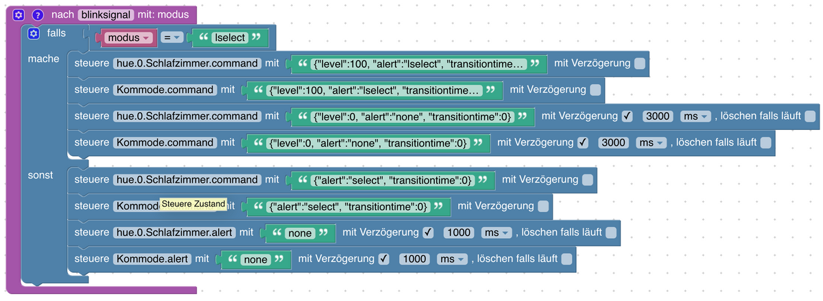

      Hi zusammen,
      bin gerade dabei meine Hue Bridge vollständig durch Conbee2/deconz abzulösen.
      Über den Hue Adapter war das Blinken lassen der Lampen durch den command Befehl einfach umzusetzen.
      Man konnte alle gewünschten Parameter (Helligkeit, Farbe, etc.) mitgeben.
      Das Gleiche nun unter dem deconz Adapter zu realisieren, stehe ich etwas auf dem Schlauch. Es gibt zwar auch einen alert DP, aber gleichzeitig die Helligkeit mitzugeben, wäre halt nice 🙂
      Gibt es hierfür eine ähnliche Lösung?

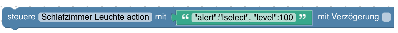

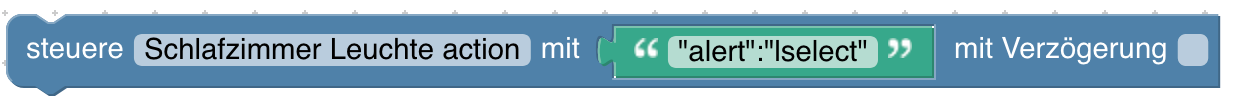

            Ich habe nun alles mögliche getestet und sogar mal bei Dresden Elektronik auf den Seiten gesucht.
            Summa summarum funktioniert es zur Hälfte. Den alert bekomme ich so hin.
            Wenn ich einen zweiten Parameter hinzunehme, habe ich im Log folgende Meldung:
            warn (14736) Code 400: Bad request set light state 6: [{"error":{"address":"/lights/6/state","description":"parameter, level, not available","type":6}}]
            Wenn ich nur den Parameter "level":100 übergebe, habe ich die gleiche Meldung.
            Funktionieren tut es ja, aber wenn jemand noch eine Idee hat, dann immer gern 🙂
