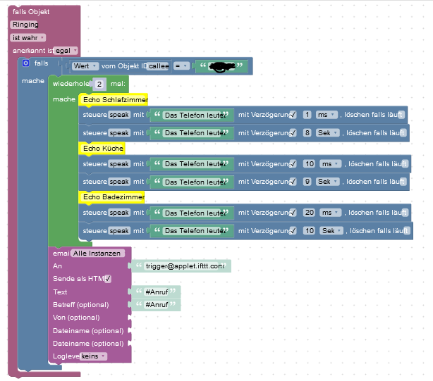

      Hallo Zusammen,
      habe mir ein Skript gebastelt das bei einem Anruf auf meiner Festnetznummer ein paar der Echo-Lautsprecher im Haus die Mitteilung "Das Telefon leutet" ausgeben lässt.
      Das klappt soweit auch ganz gut.
      ABER:
      Das Skript reagiert auf jeden eingehenden Ruf, und nicht nur auf der angegebenen Nummer.
      Auf dem Anschluss liegt noch eine zweite Festnetznummer (und noch ein paar andere). Wenn nun auf der zweiten Nummer ein Anruf eingeht fangen die Alexa´s trotzdem zum plappern an.
      Nach meinem Verständis reagiert mein Skript auf einen eingehenden Anruf; prüft dann unter dem TR64 Adapter den Inbound Callee auf die passenden Nummer und sollte nur dann die Echos ansteuern und eine Email versenden um über IFTTT eine weitere Aktion auszulösen. Aber das Prüfen des Callee scheint wohl nicht zu klappen.
      Kann mir jemand den Fehler aus meinem Skript rausfinden?
      Ciao
      Michi

        @Michi-0 Das kann nicht sein! Habe dein Blockly mal importiert und es funktioniert wie es soll. Spielt da evtl noch ein anderes IFTTT mit rein?
        Deine Nummer ist im importierten Blockly übrigens immer noch zu sehen 🙂

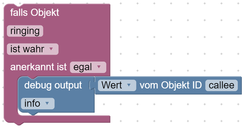

              Welche Nummer erkannt wird, ergibt sich zwar schon aus dem Falls-Teil, probiere trotzdem mal dieses Blockly, den Debug-Block findest du ganz oben unter System
              Das mit der Nummer hatte ich nur erwähnt, weil du dir extra die Mühe gemacht hattest, sie zu verbergen:-)
