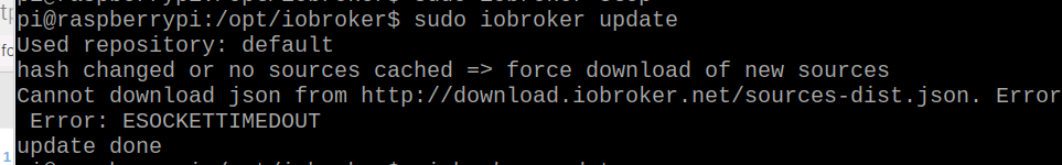

      Ich wollte heute mein host updaten auf die Version3.1.6. Ich bekommen dann immer die Fehlermeldung (siehe Bild).

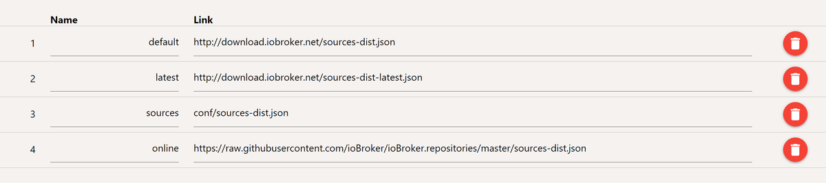

      Habe damm mal die Pfade im Verwahrungsort nachgesehen und das sieht erst mal aus wie immer. EIgenartig ist auch dass er Adpateranzahl als 0 anzeigt ?!?

        • haselchen
          haselchen Most Active @RandyAndy last edited by haselchen
          @RandyAndy
          Erstmal kann niemand was anfangen mit so nem Screenshot.
          Das ist schonmal Mist.
          Zweitens ist dein Verwahrungsort falsch.
          Bei default kommt die 1.4.2 vom JS Controller bei raus.
          Du musst wenn, latest , einstellen.
          latest - http://download.iobroker.net/sources-dist-latest.json
          Und Du brauchst KEIN sudo.
          Iobroker Befehle gehen ohne sudo.
          • crunchip
            crunchip Forum Testing Most Active @RandyAndy last edited by
            @RandyAndy 1 ist die generelle für stable, 2 für Adapter die noch in der (Testphase) sind, 3 weil es bei einigen zu Problemen/ nicht erreichbar, kam
            default
            http://download.iobroker.net/sources-dist.json
            latest
            live
            http://iobroker.live/repo/sources-dist-latest.json
              Thomas Braun Most Active @RandyAndy last edited by
              @RandyAndy
              Und das Update von iobroker wird auch nicht per sudo eingeleitet.
              iobroker update
              iobroker upgrade
              bei korrekten Rechten reicht aus (und vermeidet, dass die Pfade/Rechte kaputt gehen).

                  RandyAndy @crunchip last edited by RandyAndy
                  @crunchip sagte in Host Update auf 3.1.6:
                  Danke das wars 👍
