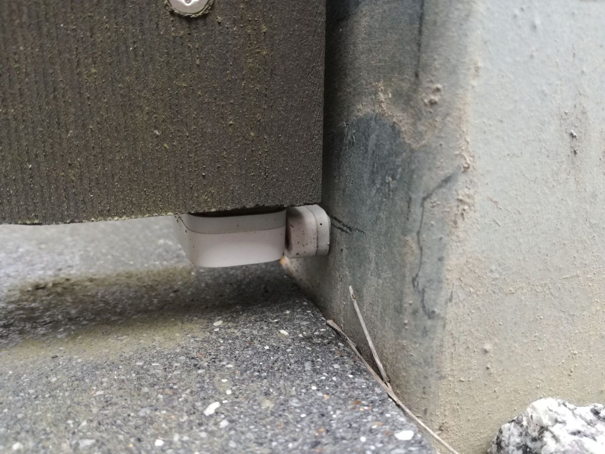

              FredF Most Active Forum Testing @grizzlyco last edited by FredF
              @grizzlyco
              Ich hab ne recht breite Tür und hab den normalen Xiaomi unterhalb der Tür und den Magnet am feststehenden Teil geklebt. Sieht man nur wenn man es weis.
              Bleibt auch bei Regen recht trocken, bisher noch keine Ausfälle. Winter sind ja auch nicht mehr so kalt.
