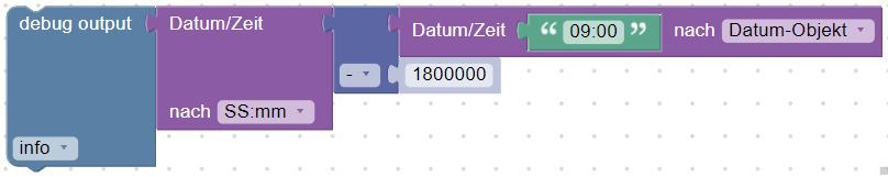

      ich versuche gerade von einer Uhrzeit 30 Minuten abzuziehen. Jedoch komme ich auf kein sinnvolles Ergebnis.
      Weckzeit_Wochenende ist mit 9:00 definiert.
      Als Ergebnis in der Konsole bekomme ich: 01:00
      Warum? 😢 Was muss ich anders machen?
      LG Johannes

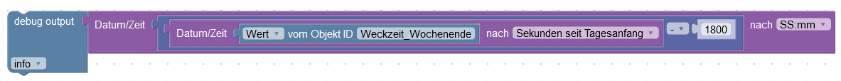

        Vorschlag:
          johannes1702 last edited by
          @paul53 Ich bin gerade verwirrt: Sieht das bei dir irgendwie anders aus? Also dein Beispiel... Die "Puzzleteile" finde ich bei mir gar nicht. Also das "-" und das erste Datum/Zeit. 🤷
            paul53 @johannes1702 last edited by
            @johannes1702 sagte:
            Die sind nur per rechter Maustaste über dem Block auf "externe Eingänge" umgestellt.
              johannes1702 @paul53 last edited by
              @paul53 Gemein 😄 Nur Spaß... Wieder was gelernt. Funktioniert auch 🙂
