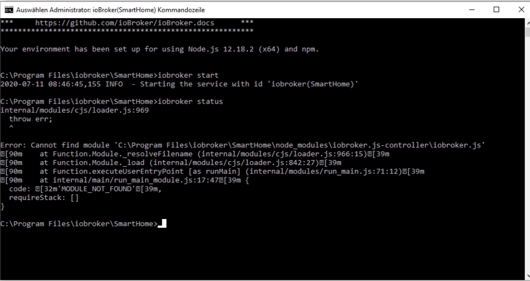

      Guten Morgen liebe Gemeinde,
      vielleicht kann mir jemand helfen. Bis heute war ich immer nur stiller "Mitleser" komme aber aktuell mit meinem Problem nicht weiter.
      Ich habe mir den IoBroker nochmal neu installieren müssen. Als ich den Admin Adpater updaten wollte, startetet der ioBroker nicht mehr und ich erhielt in der Console folgende Fehlermeldung (siehe Bild)
      Ich habe auch schon versucht über die Befehle
      sudo chmod 777 * -R
      sudo npm install iobroker.js-controller --production
      zu gehe, jedoch bekomme ich da immer die Fehlermeldung, dass der Befehl "sudo" nicht bekannt sein oder falsch geschrieben ist.
      Ich hoffe Ihr könnt mir helfen den ioBroker wieder zum Laufen zu bringen.
      Thomas Braun sigi234 2 Replies Last reply Reply Quote 0
        Thomas Braun Most Active @rayman2302 last edited by Thomas Braun
        @rayman2302 chmod und sudo sind ja auch Linux-Befehle, was willst du damit auf einem Windows?
        Falsch wäre es noch dazu.
        • sigi234
          sigi234 Forum Testing Most Active @rayman2302 last edited by sigi234
          @rayman2302
          iobroker stop
          iobroker update
          iobroker upgrade self
          iobroker start
          exit
          Welchen Installer hast du genommen?
          Virenscanner vorher deaktiviert?
