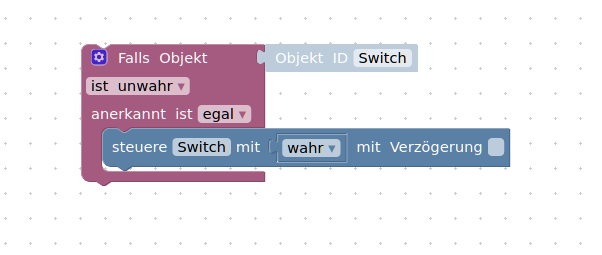

      Ich habe ein komisches Problem mit 2 Shellys (PM1) im Keller. Diese schalten sich OHNE Last gerne alle 2-3 Tage selber mal ab. Warum habe ich noch nicht raus bekommen 😕
      Jetzt wollte ich ein Blocky erstellen mit Wenn Power unwahr, dann Power auf wahr setzen. Aber irgendwie funzt dies nicht 🙄
      Einfaches Problem, wo man mal wieder scheidert 😦 Finde den Fehler da nicht.
      Oder sollte man dazu einen Datenpunkt erstellen, damit die Last auf dem ioBroker nicht zu hoch wird (wenn der Script funktioniert)?

        Du triggerst auf "ist unwahr". Die Prüfung des gleichen Datenpunktes auf "wahr" wird so nie erfüllt. Lass die Prüfung einfach weg.

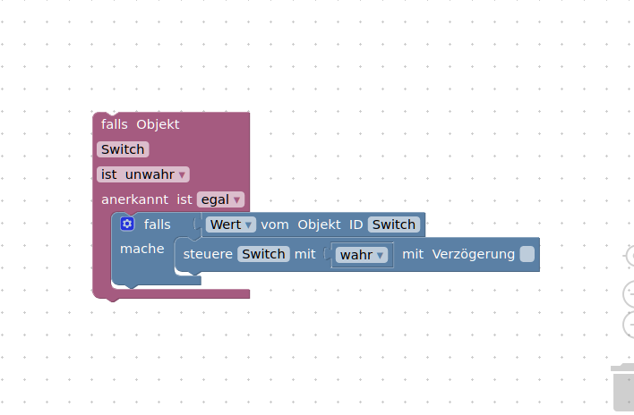

          Danke für deine Antwort.
          Habe es jetzt so.
          Aber glaube habe dies nicht kapiert, was ich umsetzen sollte. Die Kontrolle ist doch weg. 😞
          Schaltet nicht auf wahr
            paul53 @Slowman last edited by paul53
            @Slowman sagte:
            Die Kontrolle erfolgt in der Trigger-Bedingung.
            @Slowman sagte in Überwachung, wenn Shelly off ist, das er wieder on geht:
            Dann versuche es mal mit einer Verzögerung.
            EDIT: So kannst Du den Shelly aber nie wieder ausschalten, außer das Script wird deaktiviert.
