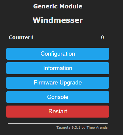

      Ich würde gerne ein Anemometer (Windmesser) mit tasmota betreiben. Im Windmesser ist nichts anderes als ein Reedkontakt, deswegen hat dieser auch nur zwei Kabel.
      Reicht es wenn ich in den Einstellungen zum Beispiel bei gpio2 „counter“ auswähle und den Windmesser so anschließe?

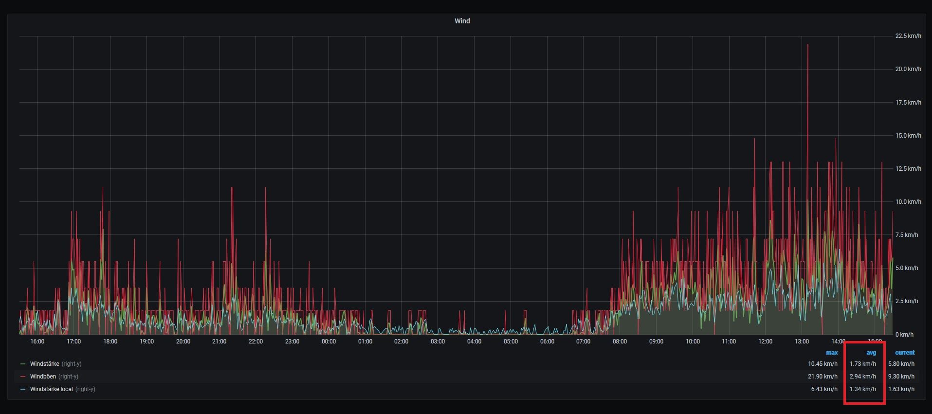

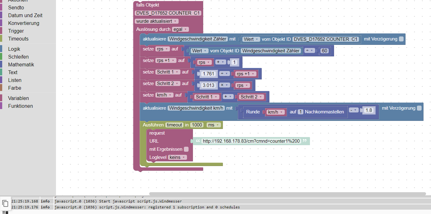

                        saeft_2003 Most Active @SBorg last edited by saeft_2003
                        @SBorg
                        Mein windmesser ist seit heute Mittag in Betrieb und es kommen doch plausible Windgeschwindigkeiten (kmh) dabei herraus.
                        Die grüne und rote Kurve ist sind Daten von einer echten Wetterstation und die bläuliche Kurve ist die von meinem Windmesser.

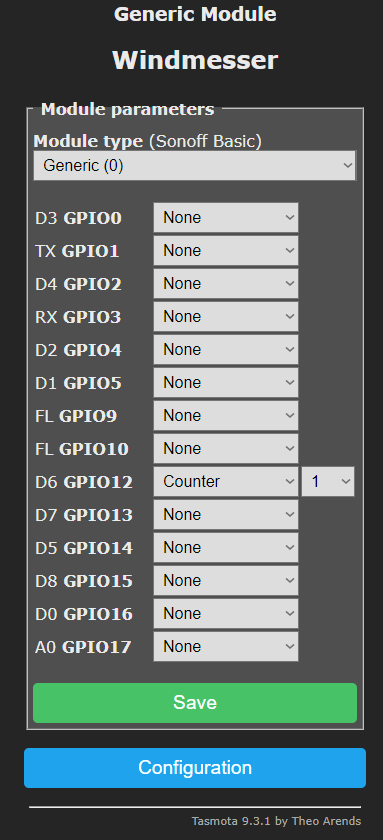

                            Windmesser WH-SP-WS01. Hängt an einem wemos mini geflasht mit tasmota (counter). Mit der oben stehenden Formel hab ich die kmh ausgerechnet. Sieht so aus als stimmt das ungefähr...

                            • SBorg
                              SBorg Forum Testing Most Active last edited by
                              Na, da hast du ja (d)einen Referenzwert 😊
                              So ganz genau sind die auch nicht, aber ob das jetzt 11 oder 12 km/h sind ist in meinen Augen nicht maßgeblich. Ich habe hier drei Stationen im Umkreis von wenigen 100 Metern und jede hat immer eine andere Windstärke. Kommt halt auch auf den Montageort (-höhe) an und der Wind bläst eh nie überall gleich.
                              Aber für die Markise genügt es allemal.

                                @saeft_2003 Ok Danke und wo gibst du die Formel ein. Meinst du das Blockly. Was bekommt iobroker von dem Wemos. Bzw wie funktioniert es mit den Impulsen.
                                  saeft_2003 Most Active @Basti97 last edited by saeft_2003
                                  @Basti97
                                  Ja das blockly oben das rechnet die gezählten impulse um in kmh (ungefähr).

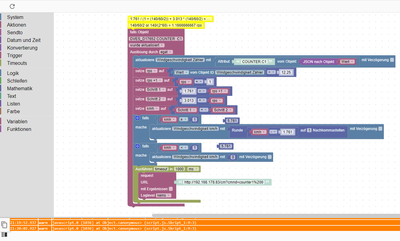

                                    hier ein export vom skript
                                    windmesser.txt
                                    Basti97 1 Reply Last reply Reply Quote 0

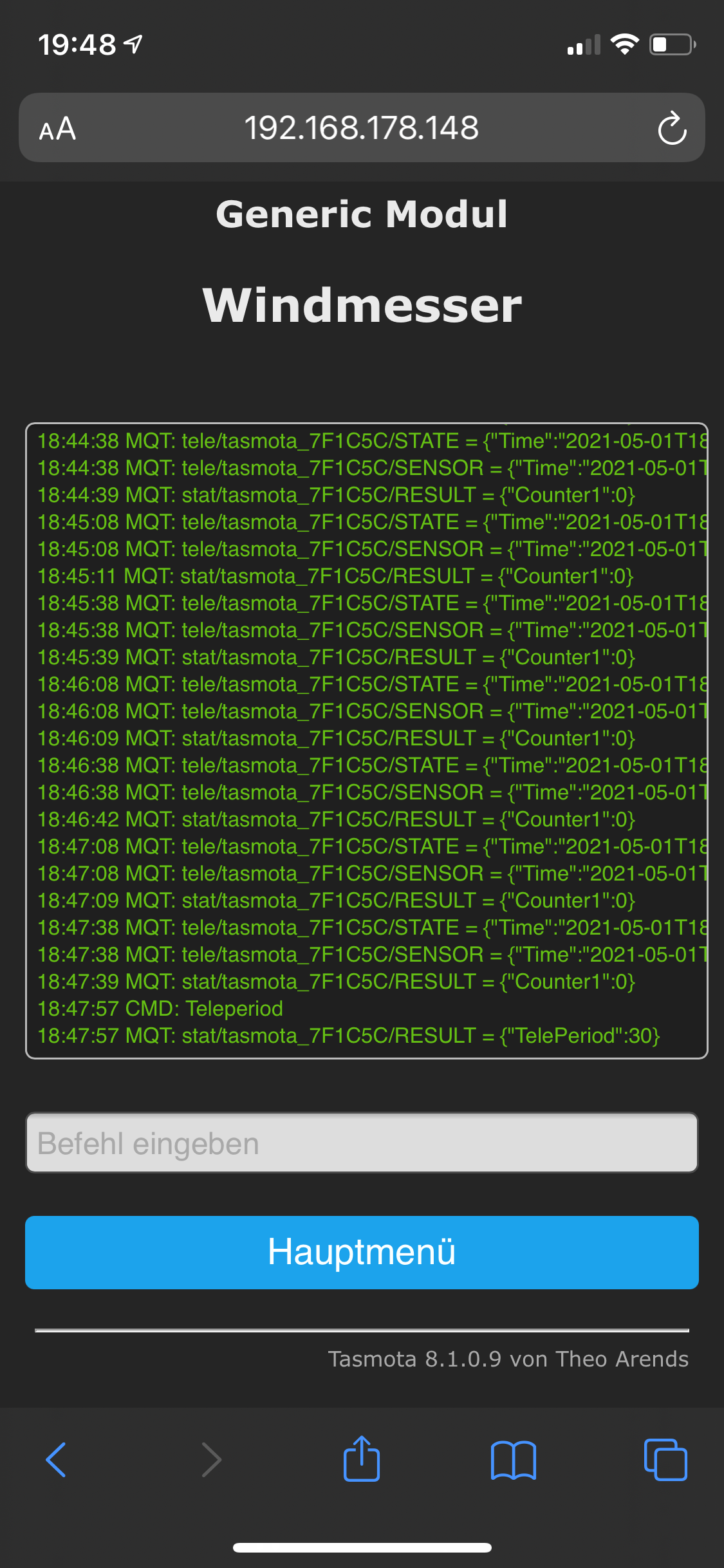

                                      Sobald ich Zuhause bin werde ich das Script schon mal einfügen bis der Windsensor kommt. Wird eigentlich mit den Request der Zähler zurückgesetzt oder was macht dieser?

                                          ja der request setzt per http befehl den zähler auf 0. ich habe den gpio12 (D6) genommen, aber andere sollten eigentlich auch gehen.
