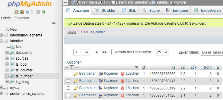

                Vielleicht hilft der Screenshot meiner SQL DB weiter
                In ein Objekt bekomm ich das result auch irgendwie nicht...
