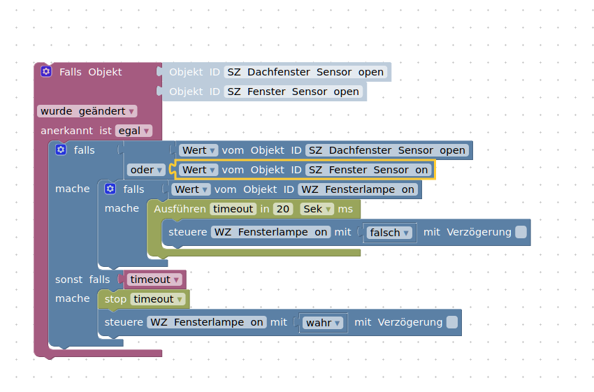

      Im Thema steht schon eigentlich alles drin. Ich möchte einen Blockly erstellen, welches den Zustand der Klimaanlage erkennt und nach Auslösen eines Fensterkontakts, erkennt ob diese an ist und ausschalten bzw. danach wieder anschaltet. Das habe ich soweit hinbekommen, Dank Forum & Google.
      Jetzt möchte ich aber auch noch das der Blockly erkennt, ob die Klima vorher gelaufen ist oder nicht. Soll nur wieder einschalten, wenn diese vorher gelaufen ist bzw. nicht einschalten, wenn sie aus war.
      Habe dazu überhaupt keine Idee, wie ich da ran gehen soll.
      So sieht mein Blockly zur Zeit aus (5 sek sind nur zum Test, nachher auf 20 sek).
      Danke für einen Tipp

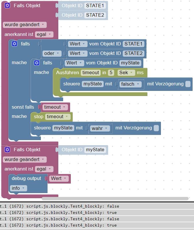

        paul53 @Slowman last edited by
        @Slowman sagte:
        In der Variablen timeout kann man sich merken, dass die AC gelaufen ist. Nur dann wird aus- und wieder eingeschaltet.

          Slowman @paul53 last edited by
          Vielen Dank.
          Ausschalten klappt, aber wenn der Kontakt wieder geschlossen ist, schaltet die Lampe (Testgerät statt Klima) nicht wieder ein.

              var timeout;
              on({id: new RegExp('deconz\\.0\\.Sensors\\.10\\.open' + "|" + 'deconz\\.0\\.Sensors\\.9\\.open'), change: "ne"}, function (obj) {
                  if (getState("deconz.0.Sensors.10.open").val || getState("deconz.0.Sensors.9.on").val) {
                  if (getState("deconz.0.Lights.2.on").val) {
                    timeout = setTimeout(function () {
                      setState("deconz.0.Lights.2.on"/*WZ Fensterlampe on*/, false);
                    }, 20000);
                } else if (timeout) {
                  (function () {if (timeout) {clearTimeout(timeout); timeout = null;}})();
                  setState("deconz.0.Lights.2.on"/*WZ Fensterlampe on*/, true);
                @Slowman
                Kann keinen Fehler entdecken: Es sollte so funktionieren.
                • Slowman
                  Mom... vielleicht habe ich mich blöd ausgedrückt.
                  Jetzt funktioniert, wenn Kontakt geschlossen, Lampe leuchtet
                  • Kontakt geöffnet Lampe geht nach 20sek aus - geht
                  • Kontakt schließt wieder, Kontrolle war Lampe an, dann wieder Lampe anschalten - geht nicht
                  • wenn Lampe aus war und Kontakt wird geschaltet, keine Änderung an der Lampe machen
                    paul53 @Slowman last edited by paul53
                    @Slowman sagte:
                    Habe es gerade bei mir getestet: Es funktioniert wie es soll.
                    Es müssen beide Kontakte auf false stehen, damit wieder eingeschaltet wird.
                      @Slowman
                      Ergänzung: Damit nicht ein zweiter Timer gestartet wird, wenn innerhalb der 20 s das zweite Fenster geöffnet wird, sollte die Abfrage zum Ausschalten erweitert werden:
                        paul53 @paul53 last edited by paul53
                        @paul53 sagte:
                        Habe doch einen Fehler entdeckt:
                        on ist nicht open !

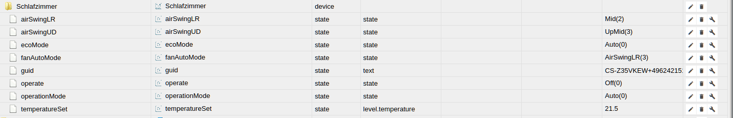

                                Jetzt habe ich alles Punkte geändert auf die Klimaanlage "operate", aber leider schaltet er den Punkt nicht. Aber ich glaube im Adapter panasonic-comfort-cloud ist ein Fehler drin, denn er liest den Punkt nicht aus, ob die Klimaanlage an ist bzw. aus. bleibt bei Steuerung mit dem Handy bzw. FB bei off im ioBroker stehen. 😕
                                  "type": "state",
                                  "common": {
                                    "role": "state",
                                    "states": {
                                      "0": "Off",
                                      "1": "On"
                                    "write": true,
                                    "def": 0,
                                    "name": "operate",
                                    "read": true
                                  "native": {},
                                  "from": "system.adapter.panasonic-comfort-cloud.0",
                                  "user": "system.user.admin",
                                  "ts": 1593334624681,
                                  "_id": "panasonic-comfort-cloud.0.Schlafzimmer.operate",
                                  "acl": {
                                    "object": 1636,
                                    "state": 1636,
                                    "owner": "system.user.admin",
