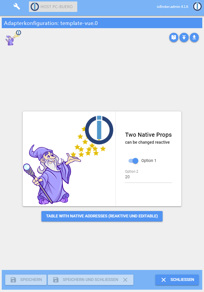

      Ich habe auf Github ein neues Repo mit einem Adapter-Template angelegt. Das Template basiert auf Vue.js und Quasar und ist durch adapter-react von Bluefox inspiriert.
      Das ganze Socket-Handling habe ich dabei von Bluefox übernommen und auf das Framework angepasst. Ihr habt jetzt also auch die Möglichkeit neben React mit Vue.js und Quasar Admin-GUI's für eure Adapter zu entwickeln, dabei kommt auch Vuex als State-Store zum Einsatz. Schaut es euch einfach mal an und gebt mir gerne ein Feedback.

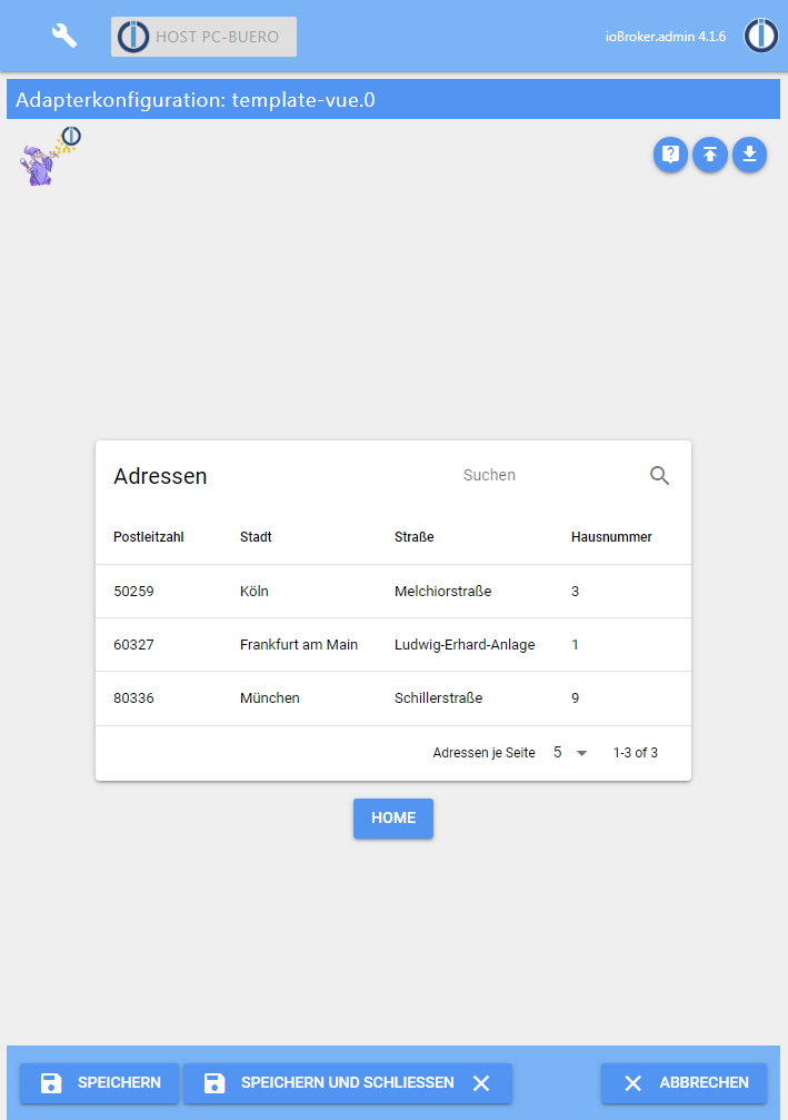

          Zu Deiner konkreten Frage: index.template.html ist nicht der Einstiegspunkt für die Entwicklung. Du kannst hier zwar Änderungen vornehmen, dass ist aber so gut wie nie erforderlich. Das Quasar-Projekt für den Admin findest Du unter template-vue-admin. Die Dateien mit denen Du in der Regel arbeitest sind unter template-vue-admin/src zu finden. Unter pages findest Du die beiden Seiten Adressen.vue und Home.vue. Änderungen die Du hier vornimmst sind auch sofort sichtbar, wenn Du die Entwicklungsumgebung (quasar dev) gestartest hast.
