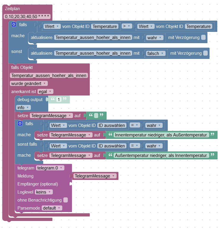

      ich möchte den Innen- und Außenwert meiner Netatmo Station vergleichen und dann entsprechend eine Meldung ausgeben. Vergleichen wird innen und außen alle 10 Minuten. Damit ich nicht dauernd eine Nachricht bekomme, sondern nur einmal beim überschreiten des Wertes, wird die Variable Temperatur_aussen_hoeher_als_innen auf true oder false gesetzt. (Das klappt!)
      Und dann eigentlich darauf basierend die Nachricht getriggert. Es kommt aber keine Nachricht 😞 Bzw. ich vermute, dass schon das "Falls Objekt" nicht ausgeführt wird.
      Wo steckt der Fehler? 😞

        paul53 @johannes1702 last edited by
        @johannes1702 sagte:
        Wo stekt der Fehler?
        • Da der Datenpunkt-Trigger innerhalb des Zeitplanes deklariert ist, wird alle 10 Minuten ein neuer Trigger erzeugt: Keine Trigger innerhab von Triggern verwenden !
        • Bei der Abfrage des Wertes (falls / sonst falls) ist keine Datenpunkt-ID zugewiesen

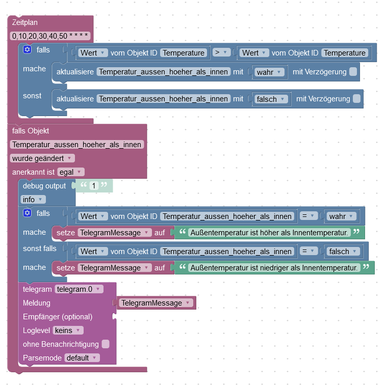

          Ups, das habe ich beim Rumkopieren wohl übersehen 😞 Habe es nun so angepasst:
            paul53 @johannes1702 last edited by paul53

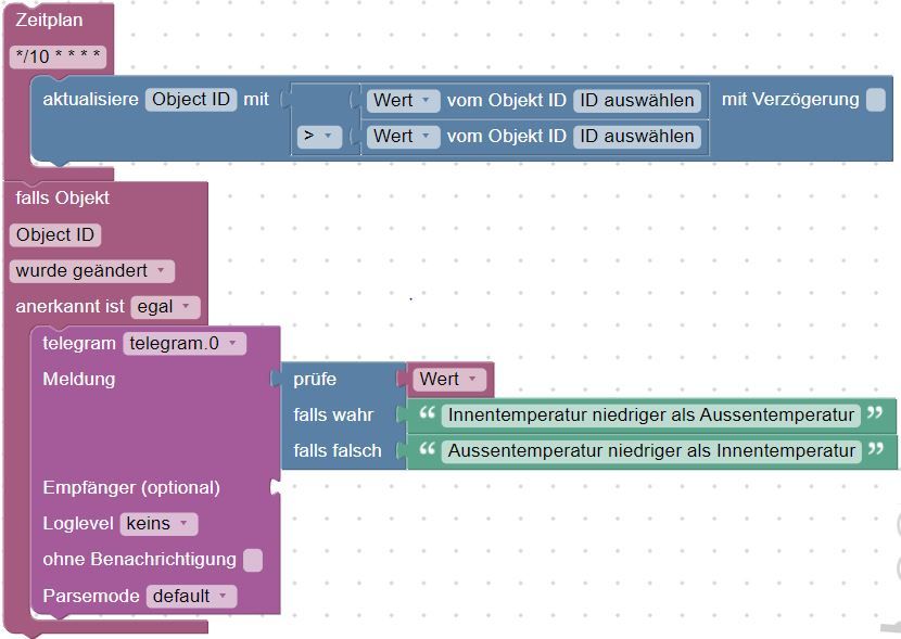

            So sollte es funktionieren, geht aber einfacher.
            Wert findet man unter "Trigger".
