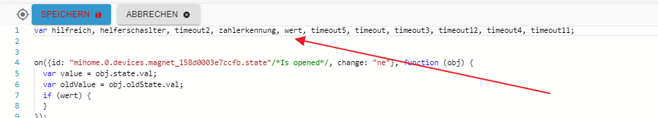

          die variable wert nutz du nur einmal im script ?
          ich würde mal den adapter mi-home neustarten und evt. sogar den javascript adapter

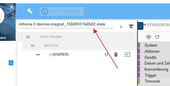

            • liv-in-sky
              liv-in-sky @Negalein last edited by liv-in-sky
              @Negalein
              du könntest auch mal nach einem script suchen, das den datenpunkt als suche hat - nicht das da woanders was ist
              X 1 Reply Last reply Reply Quote 1

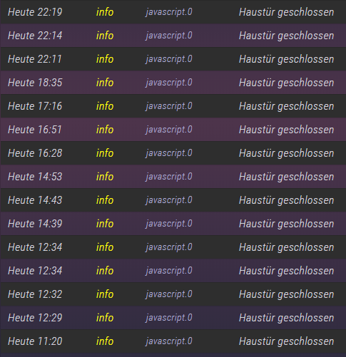

              • Negalein
                Negalein Global Moderator @liv-in-sky last edited by Negalein
                @liv-in-sky sagte in Debug Problem:
                Ja, alle anderen Abfragen für die Fenster sind noch nach 1. Schema.
                "fummelt" da im script noch etwas anderes mit rein ?
                Hmmm, ich hab mehrere Fensterabfragen, aber nur 1 mit diesem +++Text
                das script ist auch nicht zufällig doppelt und läuft unerkannt ?
                Nö
                mach ich sofort
                ---> ist nur dieses eine Script

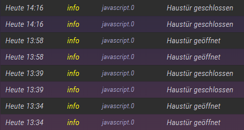

                • Negalein
                  nach einem Neustart der beiden Adapter scheint es jetzt richtig auf. Werde mal beobachten.

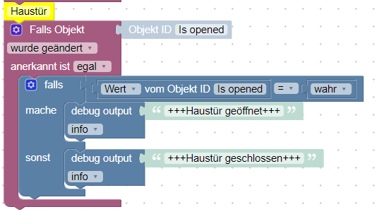

                  • liv-in-sky

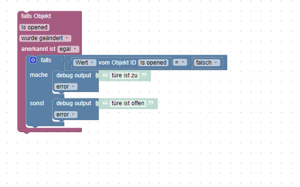

                    @Negalein
                    keinen schimmer mehr
                    warum steht in deinem letzten script nun Haustür is_open - ist das ein alias ?
                    • liv-in-sky
                      @Negalein
                      und funktionieren beide arten von abfragen ? du kannst ja letztlich das von @fastfoot nutzen
                      • Negalein
                        Negalein Global Moderator @fastfoot last edited by

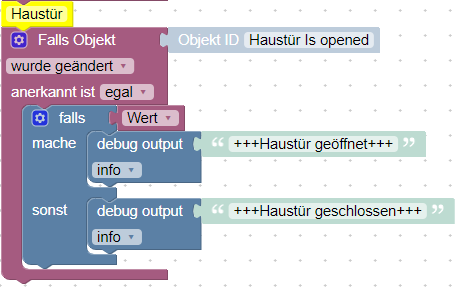

                        Hab den Rat von fastfoot befolgt und den DP einen ausschlsgkräftigen Nmen gegeben.
                        @fastfoot sagte in Debug Problem:
                        Ich benenne meine DP meistens um, wie im Trigger gezeigt, dann weiss ich was genau ausgewählt wurde
                        Ja, beide funktionieren 🙂

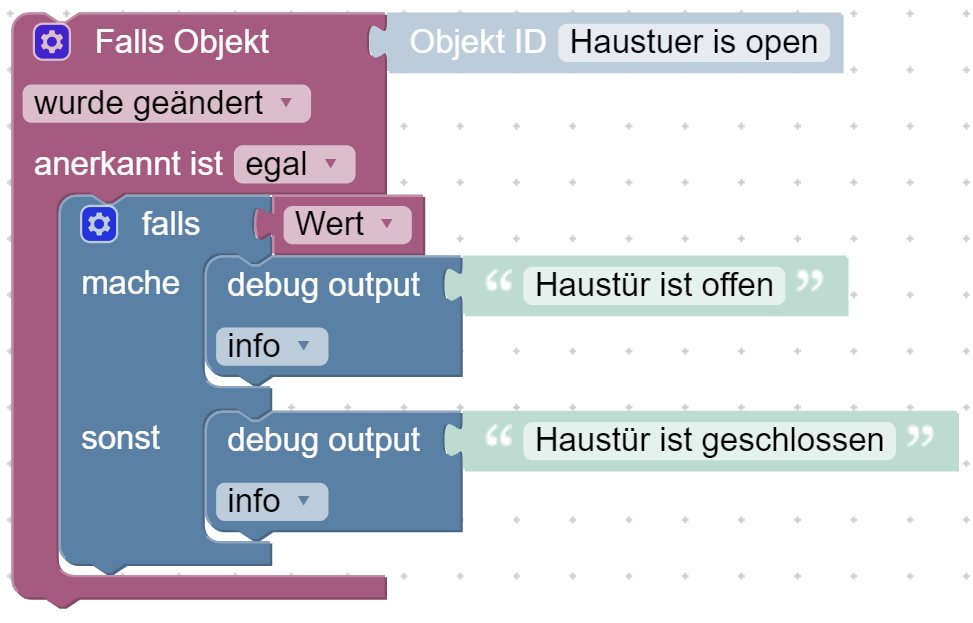

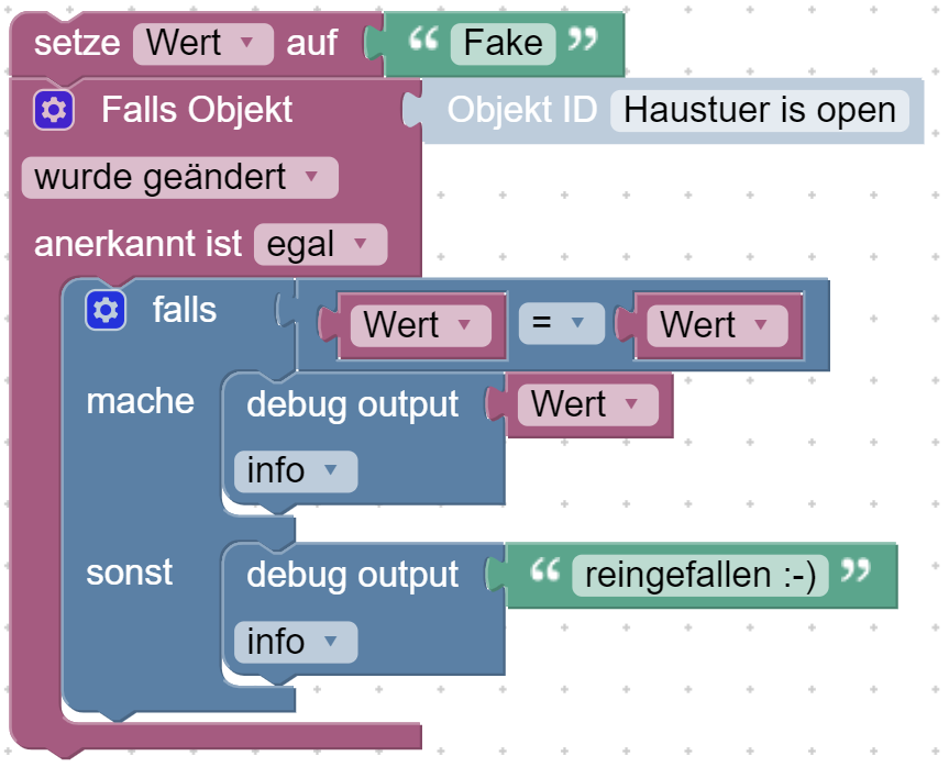

                              Diese Variable ist nur dem Trigger bekannt, es ist keine globale Variable und man legt sie ja auch nicht unter Variablen an. D.h. man kann sie überall (innerhalb eines Triggers!) verwenden und es ist trotzdem immer eine andere. Technisch wird der Wert des Status des Objekts verwendet( obj.state.val )
                              • liv-in-sky
                                liv-in-sky @fastfoot last edited by
                                @fastfoot
                                hätte gedacht die variable wert ist script weit ???
                                bild aus javascript ansicht in blockly script
                                  fastfoot @liv-in-sky last edited by
                                  @fastfoot
                                  In diesem Fall wurde sie explizit angelegt und sieht(leider!!) auch so aus wie der Trigger Wert. Ich rede aber von der Variablen, welche du unter Trigger/Objekt-ID wählen kannst, und danach durch Drop-Down Wert auswählst. Ziehst du diese Variavle aus dem Trigger, so erscheint sofort ein Ausrufezeichen. Der Wert in deinem Beispiel ist nicht der Wert des Triggers! Hier ein kleines Beispiel
                                  das Skript dazu zeigt wie es sich verhält
                                  var Wert;
                                  Wert = 'Fake';
                                  on({id: '0_userdata.0.Haustuer.is_open', change: "ne"}, function (obj) {
                                    var value = obj.state.val;
                                    if ((obj.state ? obj.state.val : "") == Wert) {
                                      console.log((obj.state ? obj.state.val : ""));
                                    } else {
                                      console.log('reingefallen :-)');
                                  • liv-in-sky
                                    @fastfoot
                                    ok - verstehe - mein fehler
                                      @fastfoot
                                      es geht nicht darum, Recht zu haben. Mir geht es ums Lernen und Verstehen, dabei passieren zwangsläufig 'Fehler', das nächste Mal lerne ich was von Dir 🙂

                                        Xyolyp @liv-in-sky last edited by
                                        Entschuldige, dass ich kurz off topic werde, aber das ist ja mal absolut sinnvoll und eine wunderbare Sache, dass in der Suche die Datenpunkte verwenden werden können!
                                        • liv-in-sky
                                          liv-in-sky @Xyolyp last edited by liv-in-sky
                                          @Xyolyp ohne nutzung der aliase kann man so bei geräte ausfall/ersatz überprüfen, wo scripte geändert werden müssen
                                          X 1 Reply Last reply Reply Quote 0
