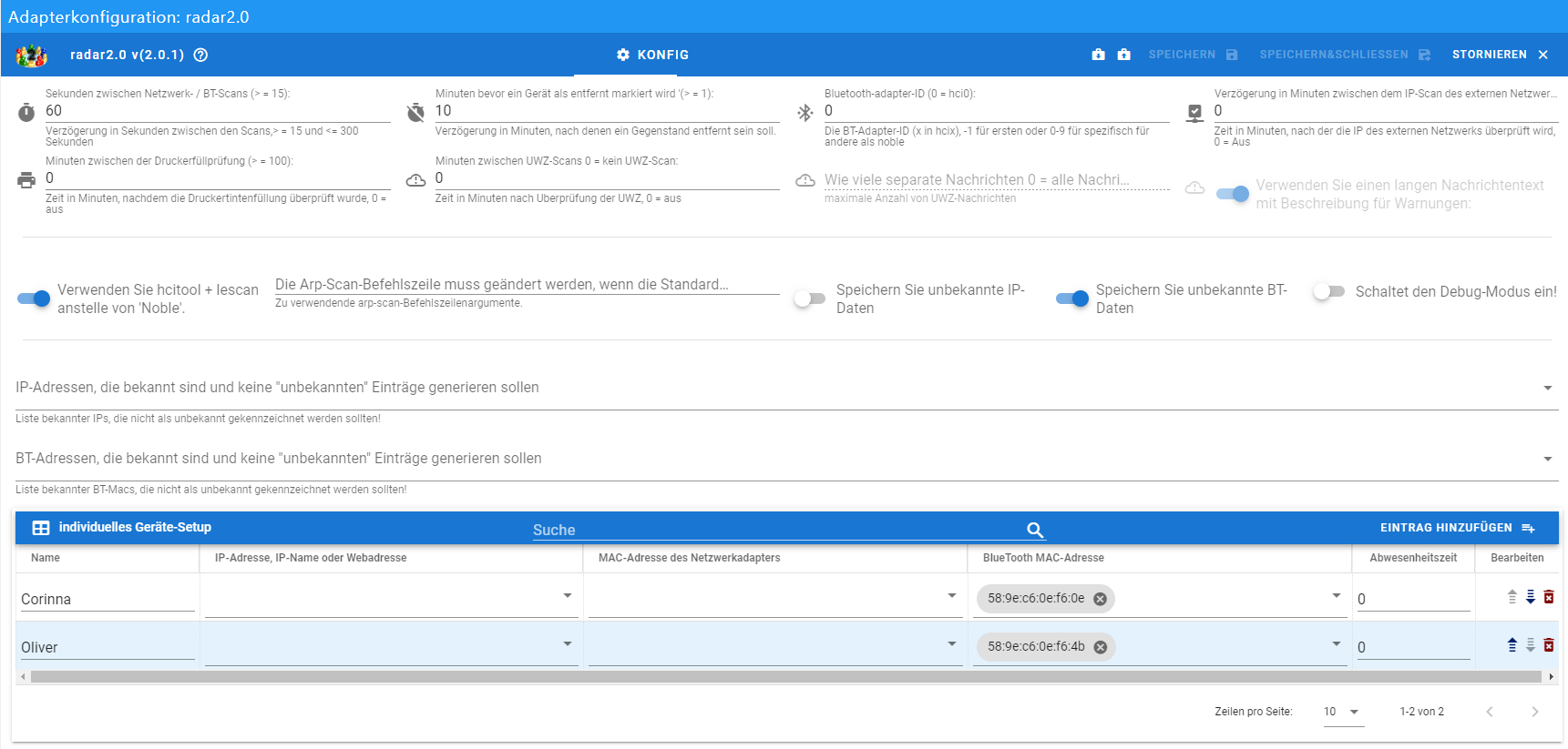

      Moin,
      mein Radar2 Adapter erkennt meine Gigaset G-Tags nicht. Ich habe dann Nodejs geupdatet, aber leider weiterhin ohne erfolg.
      Ich habe die MAC's der G-Tags angegeben. Wenn ich in der Konsole sudo hcitool lescan eingebe, findet er nichts.
