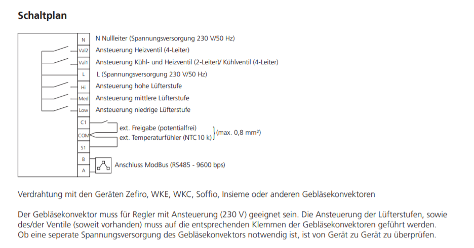

      Hier ist der Schaltplan des Termostaten,
      Ich dachte es über einen Shelly anzusteuern aber da gibt es keinen mit 4 Ausgängen der in die 61 er Dose passen würde.
      Folgende Lösungswege sind vermutlich möglich:
      1. Shelly 2.5 - keine Regulierung der Lüfterstufe
      2. IR Blaster Broadlink - keine schnelle Steuerung unklar wie komplex die Fernbedieung ist (Fernbedienung ist bestellt)
      3. Mbus USB Dongle ist bestellt, ca 1-2 Monate Aliexpress
      Hat jemand soetwas schon gemacht? Kennt jemand ein Wlan oder Ziggbee kompatibles Relais mit 4 Ausgängen dass hinter den Termostaten passt?

        paul53 @markwien last edited by paul53
        @markwien sagte:
        Gesteuert werden Sie über einen Termostat " Airblue TCO D
        Der kann über Mbus und Infrarot Fernbedienung angesteuert werden.
        ... gibt es keinen mit 4 Ausgängen der in die 61 er Dose passen würde.
        Willst Du wirklich die Thermostate ersetzen ?
        Mbus (Meter bus) ist nicht Modbus !
          markwien @paul53 last edited by
          Nein die Thermostate sollen bleiben - ich mache alles immer mit Legacy Support für die weibliche Hoheit oder die Oma haha
          Ich kenne mich mit Mbus oder Modbus nicht aus ... dachte ich verdrahte die mit twisted pair und kann so befehle senden oder Zustände abfragen.
          Eigentlich geht es am Ende nur darum die Klima aus dem Bett oder so zu steuern und zur Not auch aus der Ferne.

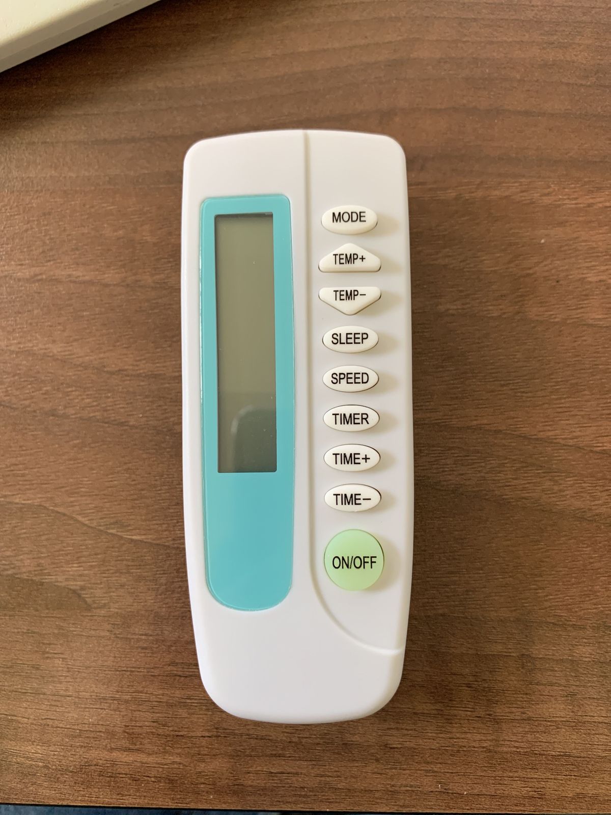

            Die Fernbedienung ist angekommen - danke an swegon München.
            Schön ist sie nicht - gerade zu hässlich wenn man sie mit aktuellen Anlagen anderer Hersteller vergleicht...
            im AliExpress gibt es sie um 1,2 eur aber leider auf andere Hersteller codiert.
            Fernbedienung funktioniert mit den Thermostaten.
            Habe bei Banggoods einen broadlink mini3 bestellt (12 eur) der aus uk gesendet wird ca 1 Woche ...
            Update Ende
            Lg
            Mark
