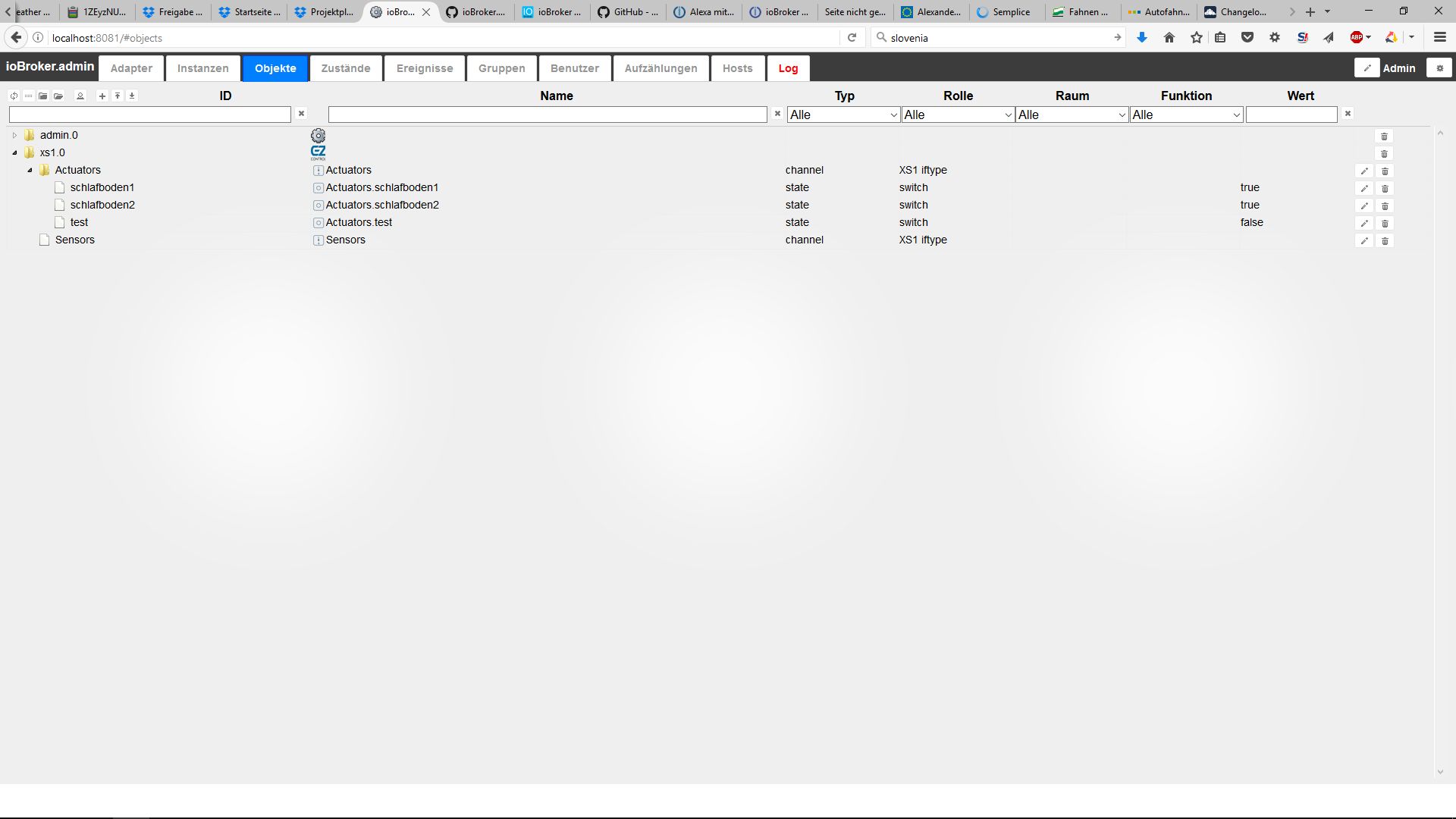

                                    erstmal vielen Dank Frank, dass du dich der Sache angenommen hast! Der Adapter läuft schon ziemlich rund und bringt meine alte XS1 tatsächlich wieder ins Rennen. Wollte sie eigentlich schon aufs Abstellgleis schieben, da die Programmierer nichts mehr daran machen und die neueren Homeautomationssysteme nicht kompatibel sind.
                                    Bin also gerade eifrig am testen und dabei ist mir aufgefallen, dass zwar meine Schalter (FS20), nicht aber die Dimmer (IT2) in den Broker übernommen werden. An was kann das liegen?
                                    Hier mal der XS1 Screenshot (test ist ein virtueller schalter)
                                    und der IOBroker:
                                    Hier noch der Auszug für einen Dimmer aus der XS1-Json-Liste:
                                    "name": "wohndeckdim",
                                    "id": 6,
                                    "type": "dimmer",
                                    "value": 0.0,
                                    "newvalue": 0.0,
                                    "utime": 1487011881,
                                    "unit": "%",
                                    "function": [
                                    "type": "on",
                                    "dsc": "ON"
                                    "type": "off",
                                    "dsc": "OFF"
                                    "type": "disabled",
                                    "dsc": "DIM+"
                                    "type": "disabled",
                                    "dsc": ""
                                    Danke und LG,
                                    Tobi
                                    • chucky666
                                      chucky666 last edited by
                                      Hallo
                                      Ich habe Iobroker am laufen ,
                                      Heute habe ich es geschafft Amazon Echo einzubinden.
                                      Ich bin begeistert wie einfach es ging .
                                      Jetzt bekommt meine Oma ( Ezcontrol) noch eine Chance [emoji23]
                                      Danke für eure Hilfe
                                      Als nächstes versuche ich Pushnachrichten zu installieren
                                      Gesendet von iPad mit Tapatalk Pro
                                      • chucky666
                                        Hallo
                                        Ich habe ein kleines Problem:
                                        Ezcontrol verliert zwischendurch die Verbindung ? Code 56 ?
                                        Error Message from xs1: myxs1 .setstate Name Not found :watchdog
                                        Watchdog will stop xs1 Adapter in 2 sec ?
                                        Ich habe jetzt mal etwas gelesen , ich habe einen Watchdog Aktor erstellt , muss ich da noch etwas einstellen ?
                                        • frankjoke
                                          frankjoke last edited by
                                          Eigentlich sollte es reichen eine Aktuator mit dem Namen 'Watchdog' zu definieren. Dieser wird dann periodisch umgesetzt und gecheckt ob Xs1 das auch meldet. Wenn nicht wird der Adapter neu gestartet um eine neue Verbindung aufzubauen.
                                          • W
                                            wishconsulting last edited by
                                            Hallo!
                                            Nochmal zu meinem Dimmerproblem von oben. Das ioBroker-Log spukt mir folgendes aus:
                                            xs1.0 2017-02-25 03:12:34.031 warn Undefined type dimmer for Actuators.wohndeckdim
                                            xs1.0 2017-02-25 02:12:34.019 info Update Error: ReferenceError: n is not defined at o (/opt/iobroker/node_modules/iobroker.xs1/xs1.js:490:40) at p.then (/opt/iobroker/node_modules/iobroker.xs1/xs1.js:53:41)
                                            Ich hab jetzt schon verschiedenste Konstellationen ausprobiert und auch mal den Dimmer auf nen Schalter umgestellt. Dann wird er als Actuator eingelesen und wenn man ihn zurückstellt bleibt das auch so. Im IoBroker kann man dann als rolle "dimmer" manuell anlegen und unter type Zahl angeben. Ein Wert von 0-100 regelt dann die Dimmeinstellung. Das Problem ist aber, dass das nicht dauerhaft funktioniert und auch nicht alle Dimmer sich umstellen lassen.
                                            Ich komm einfach nicht drauf, wo das Problem liegt 😞
                                            LG, Tobi
