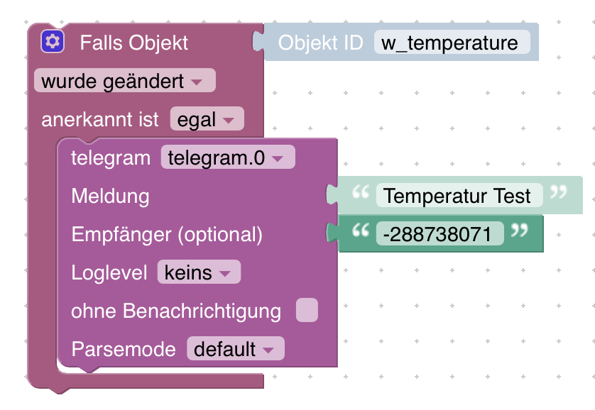

      Ich komme mit dem Telegram Blockly nicht weiter. Ich würde gerne als Benutzer die chatId nehmen. Ich habe irgendwo gelesen, dass ein vorlaufendes Minus-Zeichen eingefügt werden muss. Das funktioniert leider nicht.
      Hier mein Test Blockly:

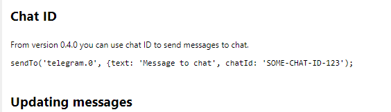

        • crunchip
          crunchip Forum Testing Most Active @MartyBr last edited by

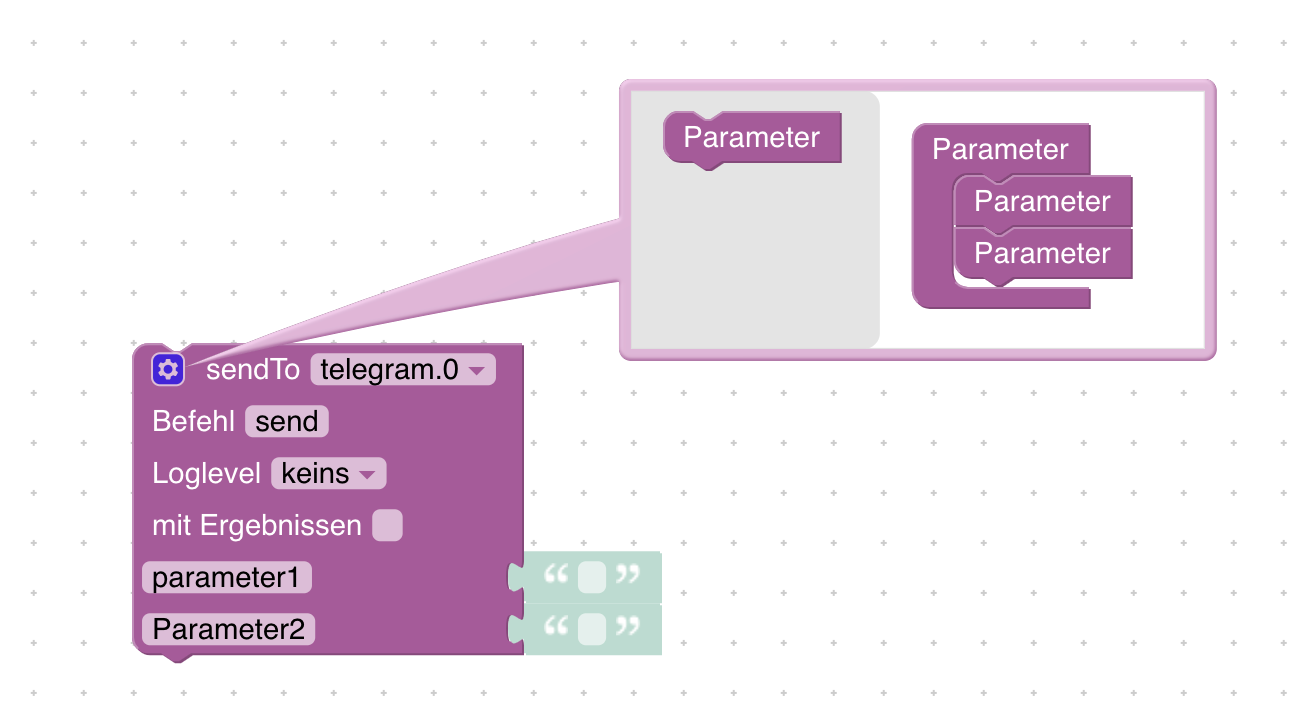

              aber Du kannst Dir den Block auch selbst aus dem allgemeinen sendto Block bauen.
              M Glasfaser 2 Replies Last reply Reply Quote 0
                MartyBr @dslraser last edited by
                @dslraser
                Kannst du mir dazu einen Tipp geben?
                • Glasfaser
                  Glasfaser @MartyBr last edited by
                  @MartyBr
                  Das Minus ist nur für Blockly gedacht ... er macht dann aus user dann chatId .
                  Geht bei mir auch nicht mit Blockly ...

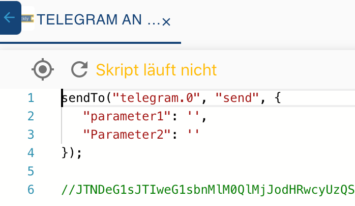

                  • dslraser
                    dslraser Forum Testing Most Active @Glasfaser last edited by dslraser
                    @Glasfaser sagte in Telegram als Blockly mit ChatId:
                    @MartyBr
                    M 1 Reply Last reply Reply Quote 2
                      @dslraser
                      Ja, das ist es! Super Danke 👍

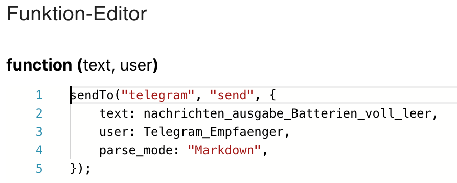

                        • dslraser
                          @Glasfaser
                          @MartyBr
                          oder Ihr baut Euch eine kleine Funktion, da kann mann dann auch z.B. Variablen und alle anderen möglichen Sachen nutzen (text und user, also die Ausgaben dahinter sind Variablen in diesem Blockly Beispiel, die müssen dann nur genau so heißen)
                          Der große Vorteil der Funktion ist, Jeder kann das Blockly importieren, selbst wenn er kein Telegram installiert hat. (geht auch mit E-Mail usw....)
