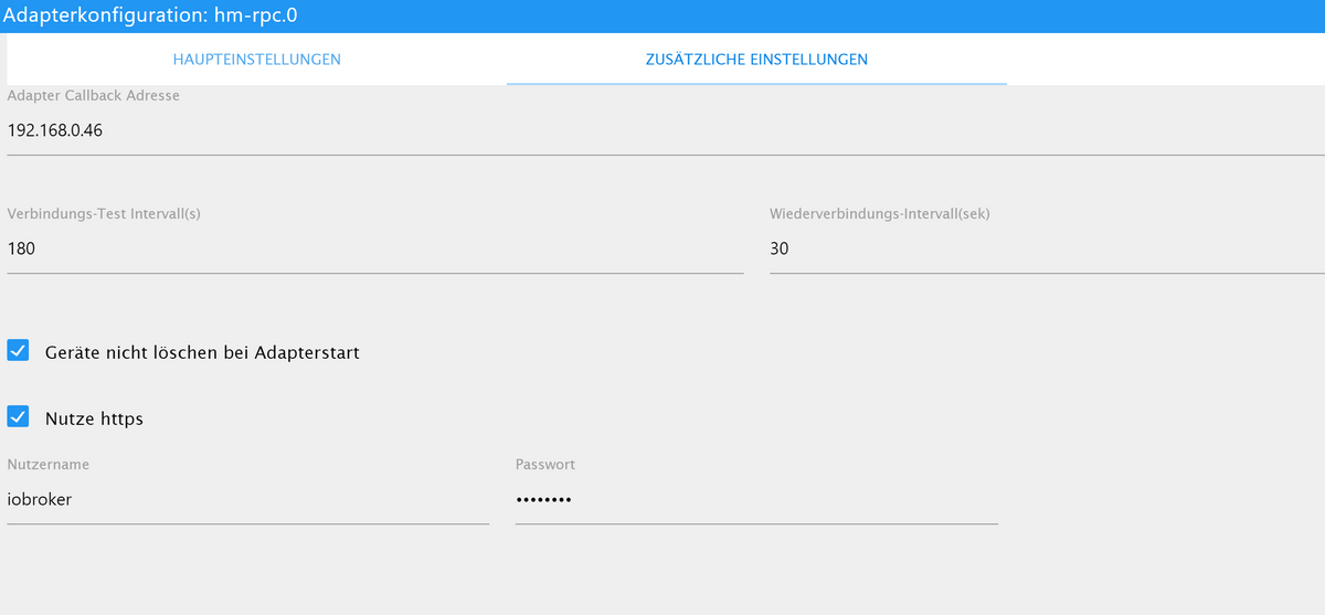

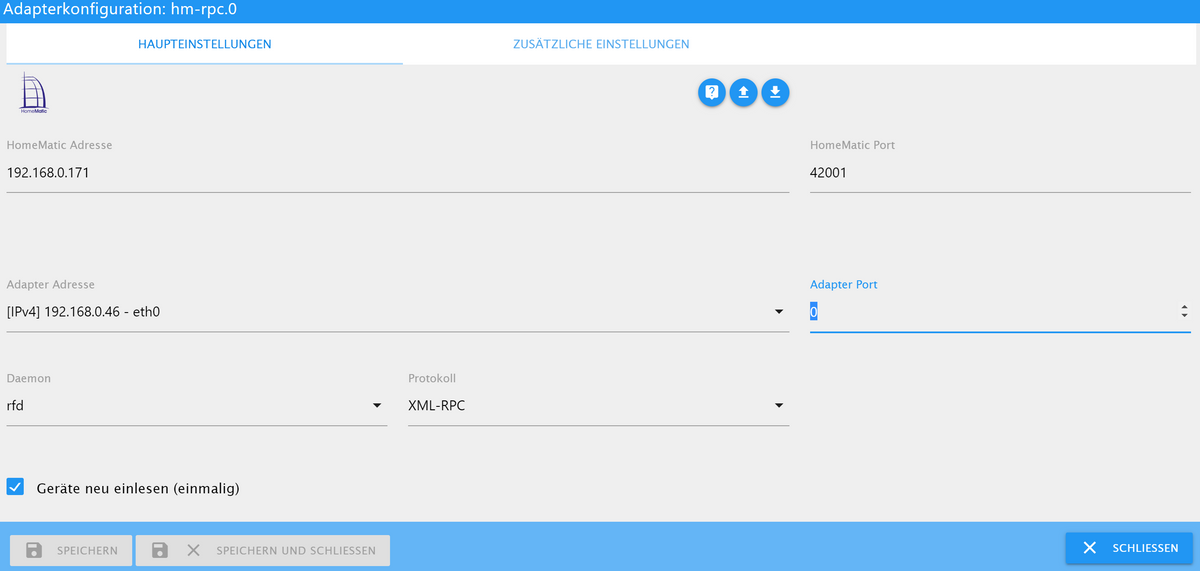

        mariva last edited by
        Noch ein paar Screens des Adapters.
        Verbunden mit hm-rpc : falsch (gelb) die andern beiden sind grün.
        Bei RaspMatic habe ich Firewall alles geöffnet und vollen Zugriff. Ebenso habe ich Authentifizierung angehackt und auch ohne probiert.
