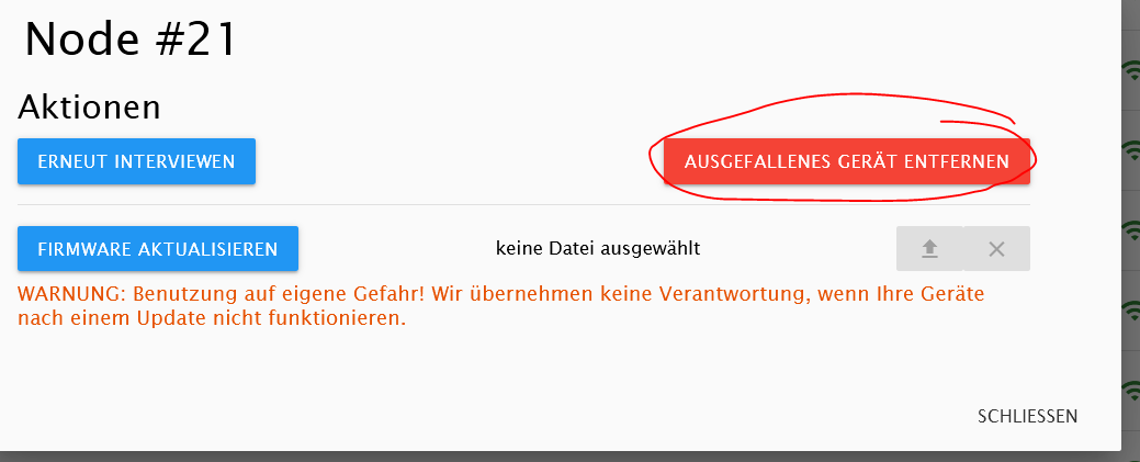

                                @Kettenfett sagte in Problem mit Z-Wave Stick /Razberryboard an Raspberry4 4GB:
                                Wie kann ich denn jetzt die alten Leichen also nicht existierende Knoten die bei meinem ständigen gefrickel entsdanden sind, aus dem System löschen?
                                Falls die Frage noch aktuell ist:
                                Adapterkonfig -> Geräte -> neben dem Gerät auf [...] ->

                                  Das Board hat jetzt natürlich noch die Knoten aus meinem Domoticz gespeichert.
                                  Durch anklicken der Schaltfläche "Ausgefallenes Gerät entfernen" lassen sie sich nicht löschen.
                                  Es kommt die Meldung Sinngemäß " der Knoten kann nicht gelöscht werden, weil er nicht existiert.
                                  Aber das bekomme ich auch noch hin..
                                    Seltsam... Wenn du die Platine ganz zurücksetzen willst (also alle Geräte löschen), kannst du im zwave-Adapter (ohne 2) auch einen Hard-Reset durchführen. Die Funktion hab ich im neuen noch nicht drin.
                                      Kettenfett last edited by
                                      Danke das war es.
                                      Im alten Adapter habe ich die Karte Resettet.
                                      Nun konnte ich auch die Objekte löschen.
                                      Hilfreich war es dabei den Adapter zu pausieren, hatte es vorher immer im aktiven Zustand versucht.
