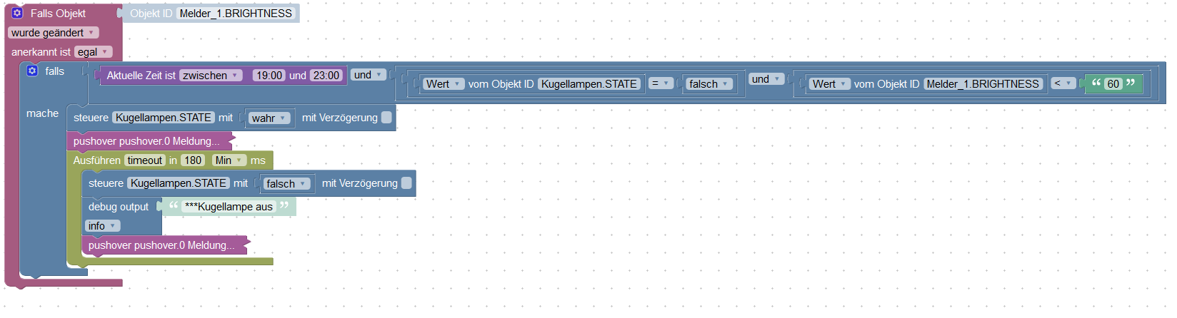

      Hallo Leute,
      Ich brauche mal vo Euch einen Denkanstoss, ich habe ein Blockly das nicht so funktioniert wie ich es möchte trotz mehrfachen Umstellens der Blöcke. Ich denke ich habe einen grundsätzlichen Denkfehler mit Timeouts:
      Die Kugellampe soll im def. Zeitraum unterhalb einer Helligkeit von 60 angehen und nach Ablauf von 3h wieder aus. Das ganze mit Pushover-Benachrichtigung. Klingt eigtl. einfach, ich bekomme es jedoch nicht hin.
      Darf der Timeout-Block an dieser Stelle stehen oder ist das ein Fehler ?!
      Danke im Voraus
      Torsten
      was ich vergessen habe: Die Lampe wird nicht ausgeschalten nach den 3h.

        Nimm für die <60 Anweisung einen Mathe Block und keinen Text Block.

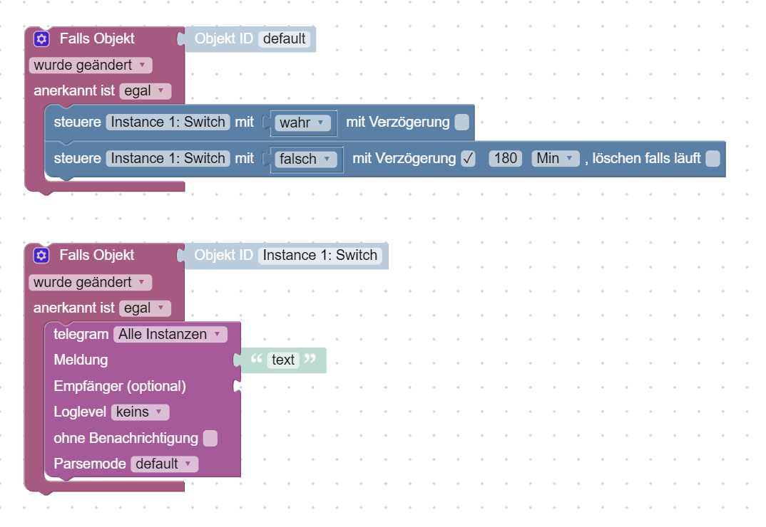

            Bei so an und nach einer Zeit wieder aus nehme ich einfach eine Zeitverzögerung mit rein
            Und dein Push machst du als extra subscription an deine Kugellampe

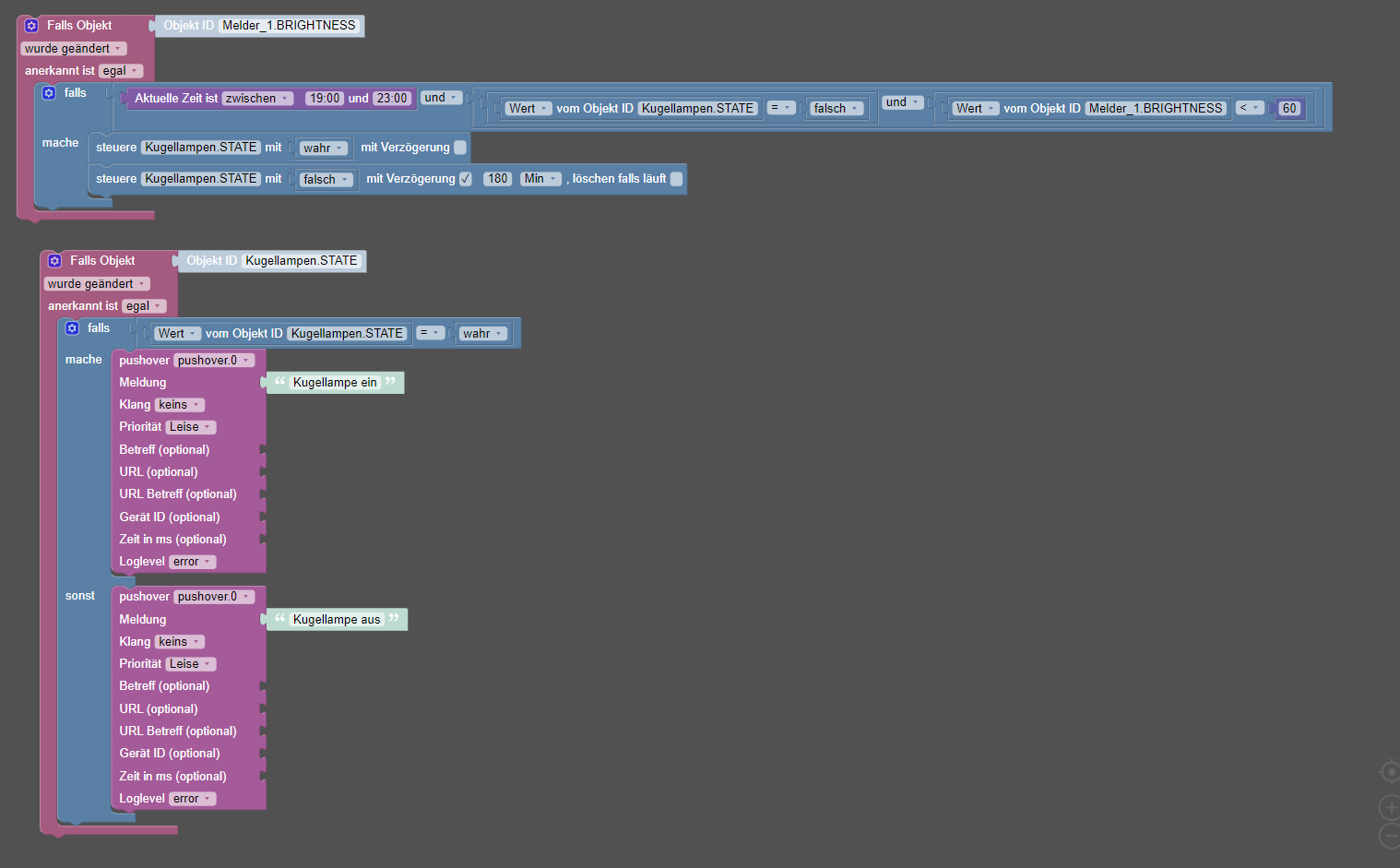

            • crepp1967
              crepp1967 last edited by
              @OstfrieseUnterwegs
              Das Schalten habe ich genauso übernommen, die Benachrichtigung habe ich etwas abgewandelt da ich auch benachrichtigt werden will wenn ausgeschaltet wird, ich hoffe das das so richtig ist.
              Torsten
              • OstfrieseUnterwegs
                OstfrieseUnterwegs last edited by
                Sieht gut aus. 'Richtig' ist es, wenn es macht, was Du möchtest 🙂
