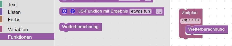

                paul53 @Fridolin01 last edited by
                @Fridolin01 sagte:
                kann ich das Skript auch per Intervall aufrufen ?
                Du kannst die Funktion Wetterberechnung() in einem Zeitplan (schedule) z.B. alle 5 Minuten aufrufen. Wann wird sie jetzt aufgerufen ?
                  Fridolin01 @paul53 last edited by
                  @paul53 sry für die blöde Frage aber wo könnte ich das finden.
                  Also die Funktion (Wetterberechnung)
                  Der blockly wurde kopiert und angepasst.
                    @Fridolin01 sagte:
                    wo könnte ich das finden. Also die Funktion (Wetterberechnung)
