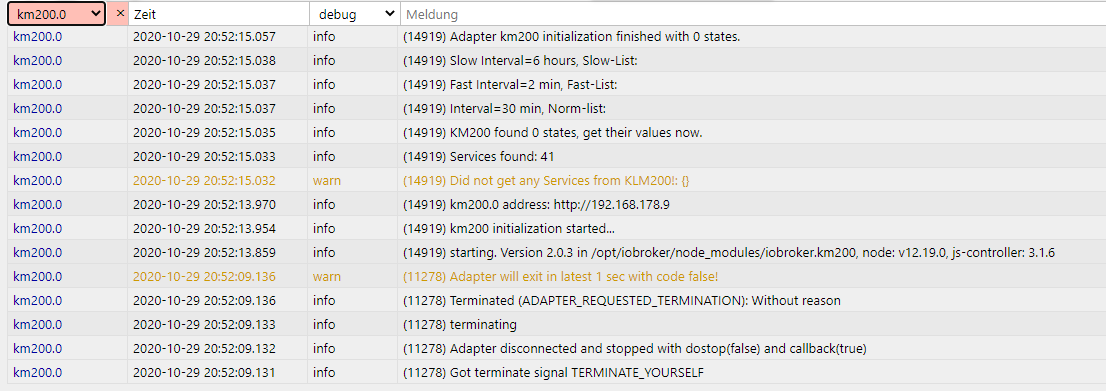

        @mwolle oh la...scheinbar lebt der Adapter noch...es wurde eine Version 2.0.4 rausgegeben die mit dem neusten js-controller arbeitet...soweit so gut...dennoch gibt es eine Fehlermeldung die den Adapter blockiert:
        km200.0
        2023-07-12 10:34:36.391	warn	INit getservices error TypeError: Cannot create property '0' on boolean 'false' at C:\Program Files\iobroker\SmartHomeneu\node_modules\iobroker.km200\km200.js:455:61 at Array.forEach (<anonymous>) at C:\Program Files\iobroker\SmartHomeneu\node_modules\iobroker.km200\km200.js:455:37 at C:\Program Files\iobroker\SmartHomeneu\node_modules\iobroker.km200\lib\myAdapter.js:817:53
        vlt wird das auch noch gefixt?
        Edit: auch in der 2.0.5 Version bleibt der Fehler bestehen.

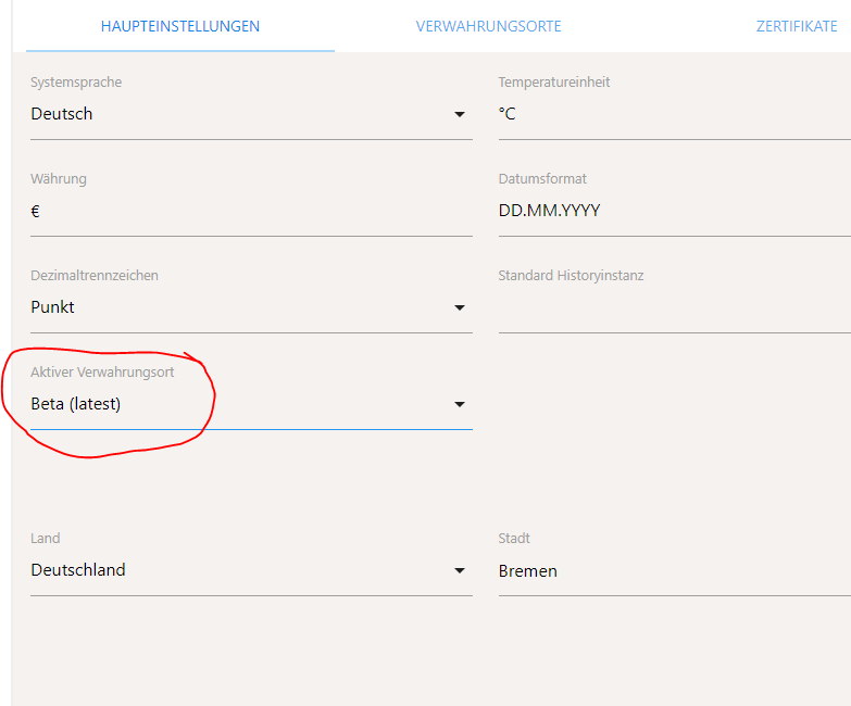

                    .... und noch ein grundsätzlicher Hinweis. Es gibt das stable ioBroker Repository für all die Anwender, welche ein stabiles System wollen. 99% aller Anfragen die ich bekomme, sind in Bezug auf das beta Repository in ioBroker und dev builds für das ems-esp Gateway. Ich habe beschlossen, mich diesbezüglich in Zukunft nur sehr zurückhaltend zu äußern: dev oder beta zu benutzen, dass muss jeder selbst verantworten!

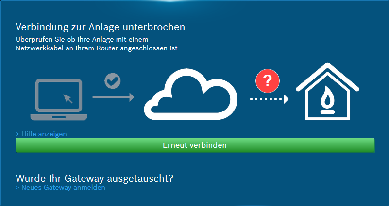

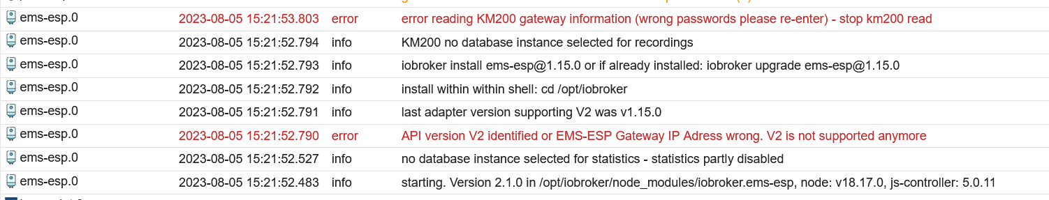

                                      Kann mir einer helfen habe Km200 versucht und jetzt auch den EMS bekomme einfach keine verbindung mehr zur Gas Heizung.
                                      Habe sogar das Passwort geändert von der App nichts bekomme als fehler Passwort Wrong.Ip have ich auch mehrfach geprüft.
                                      Bitte um Hilfe.
                                        tp1de @Christopher last edited by
                                        @christopher ems-esp Fehler bitte im ems-esp Forum posten und die dazugehörigen Einstellungen der Instanz als Screenshot.
                                        Hat das vorher funktioniert? Was ist geändert?

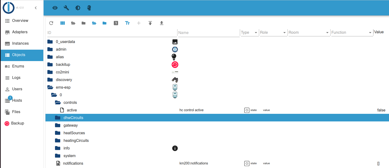

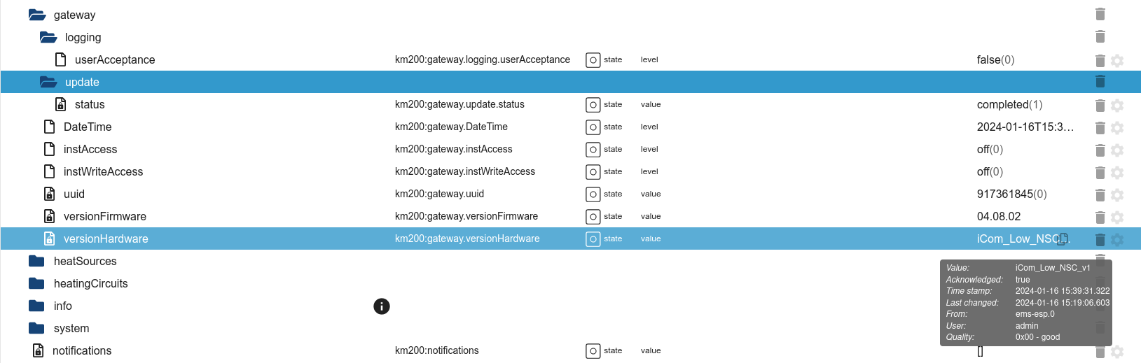

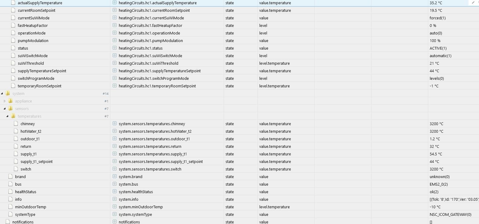

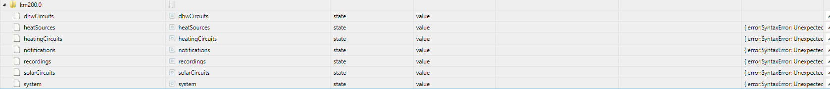

                                          sveng-iobroker last edited by sveng-iobroker

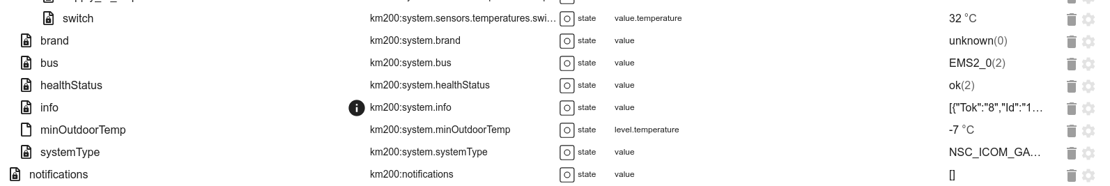

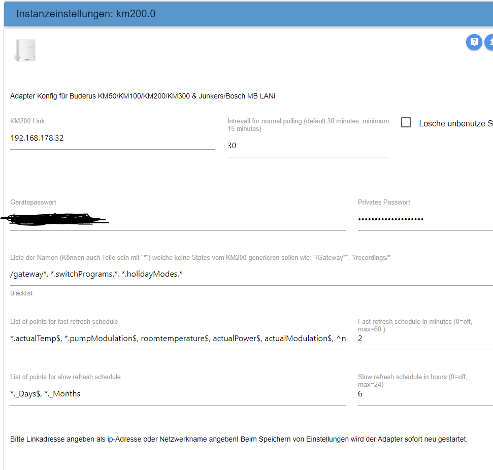

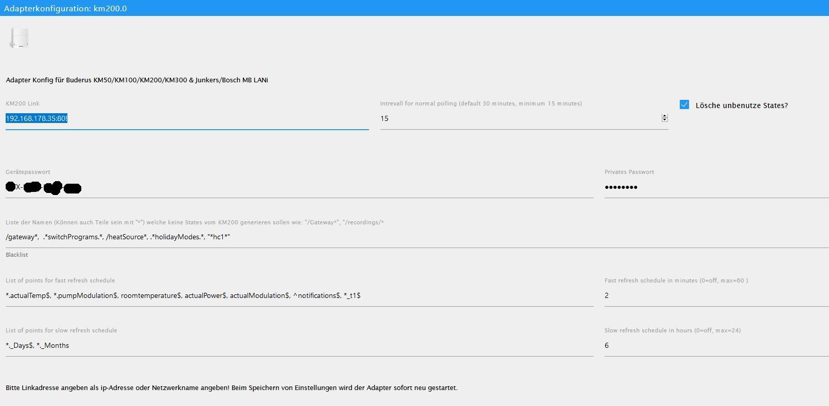

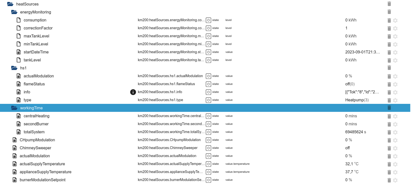

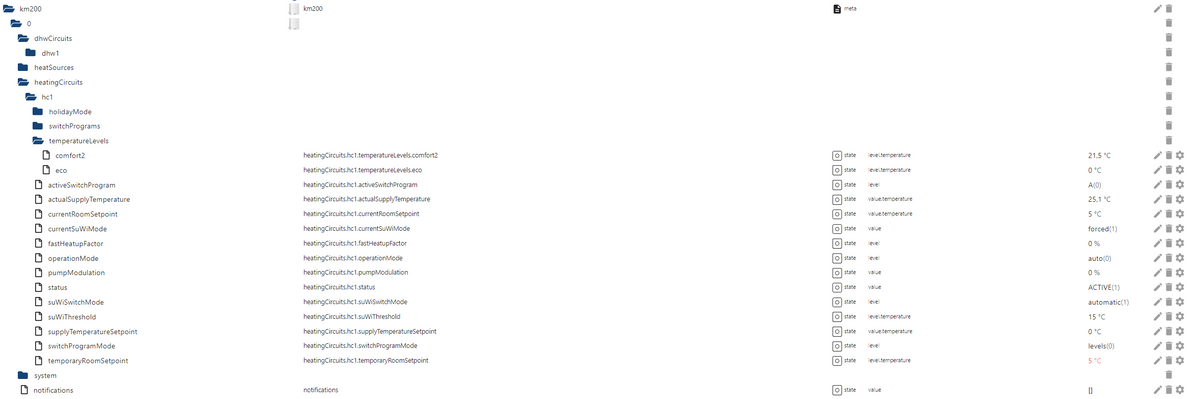

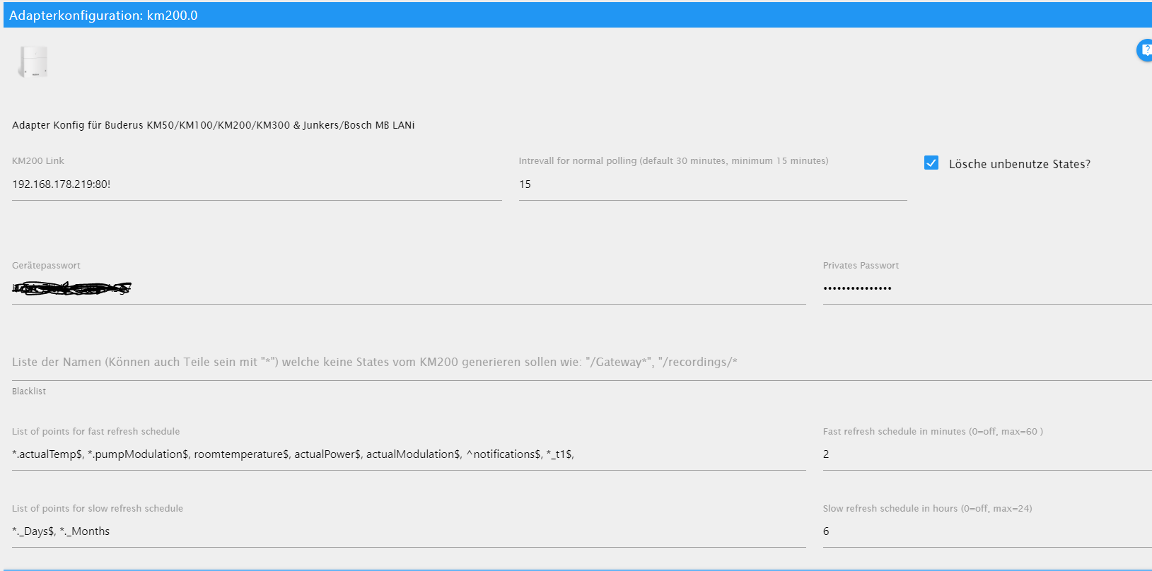

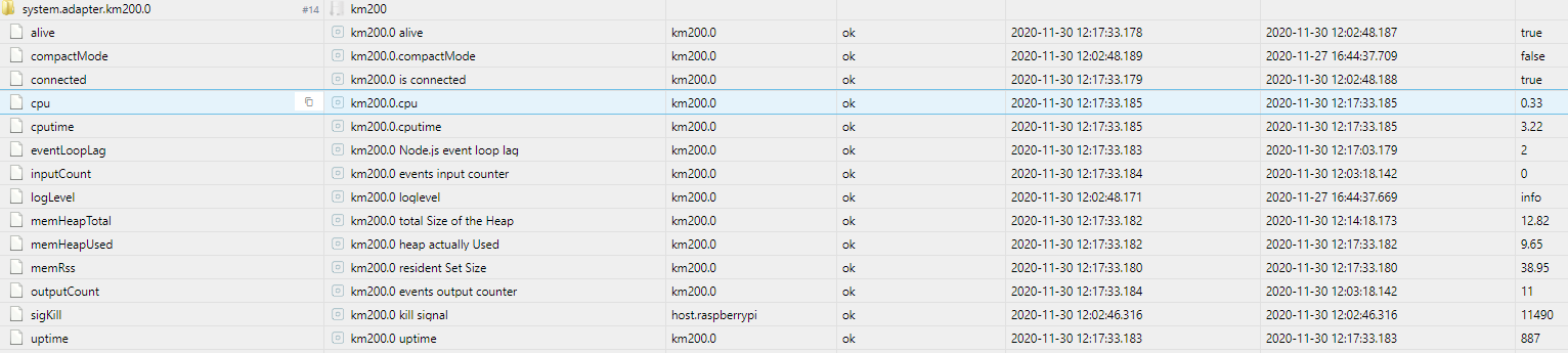

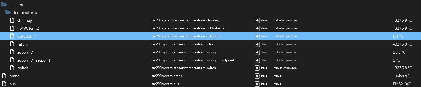

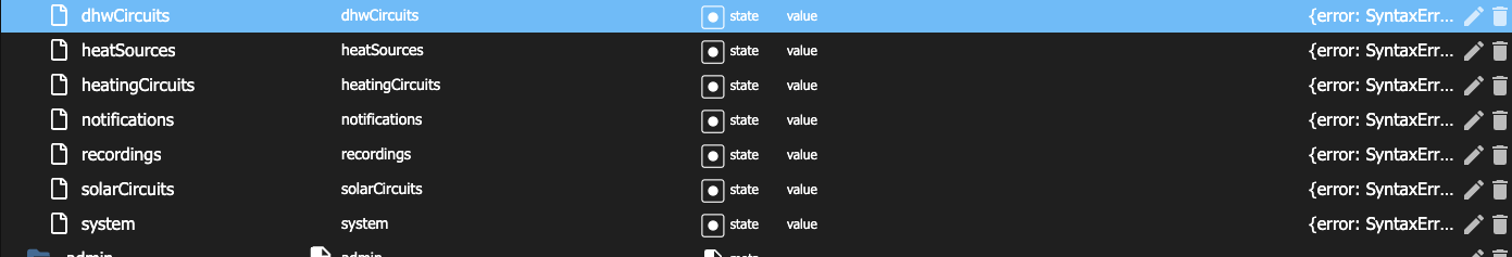

                                          ich wollte gern Rückmeldung geben bezüglich der Integration einer Bosch Wärmepumpe.
                                          Ich habe seit 2020 eine Bosch Compress 7000i AW. Mein Heizungsinstallateur hat die "einfach" eingebaut, von Schnittstelle / Internet etc. hat er nichts gesagt bzw. gewusst.
                                          Nach Durchlesen der Dokus wusste ich, dass ein LAN-Modul verbaut sein könnte. Abdeckung auf, voila, Modul vorhanden. Per Kabel mit dem Switch verbunden. An meiner Fritzbox wird das Gerät mit TK-850-JH3E-NET angezeigt. Anschließend habe ich die Wärmepumpe in der Bosch HomeCom Easy App registriert und konnte Werte und Störmeldungen angezeigt bekommen, glaube auch den Urlaub konfigurieren.

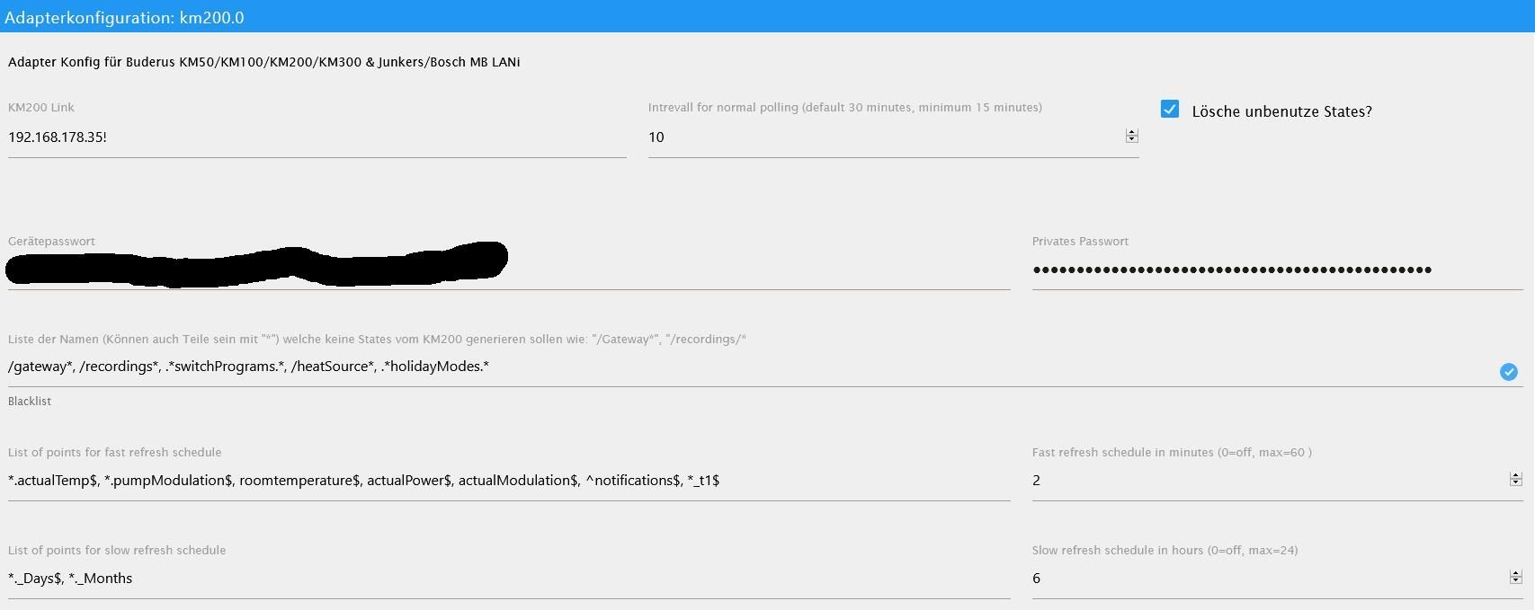

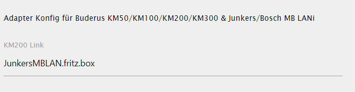

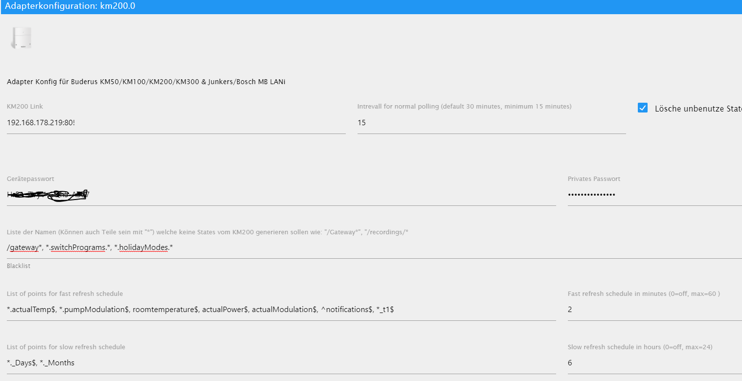

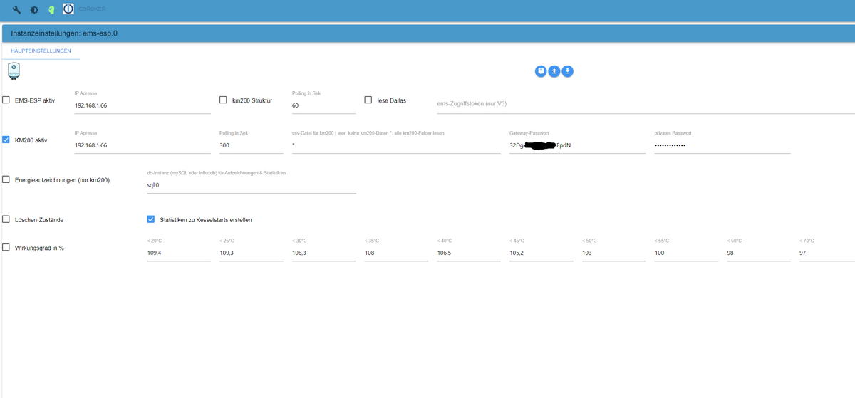

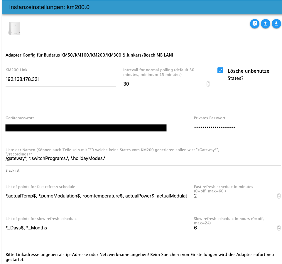

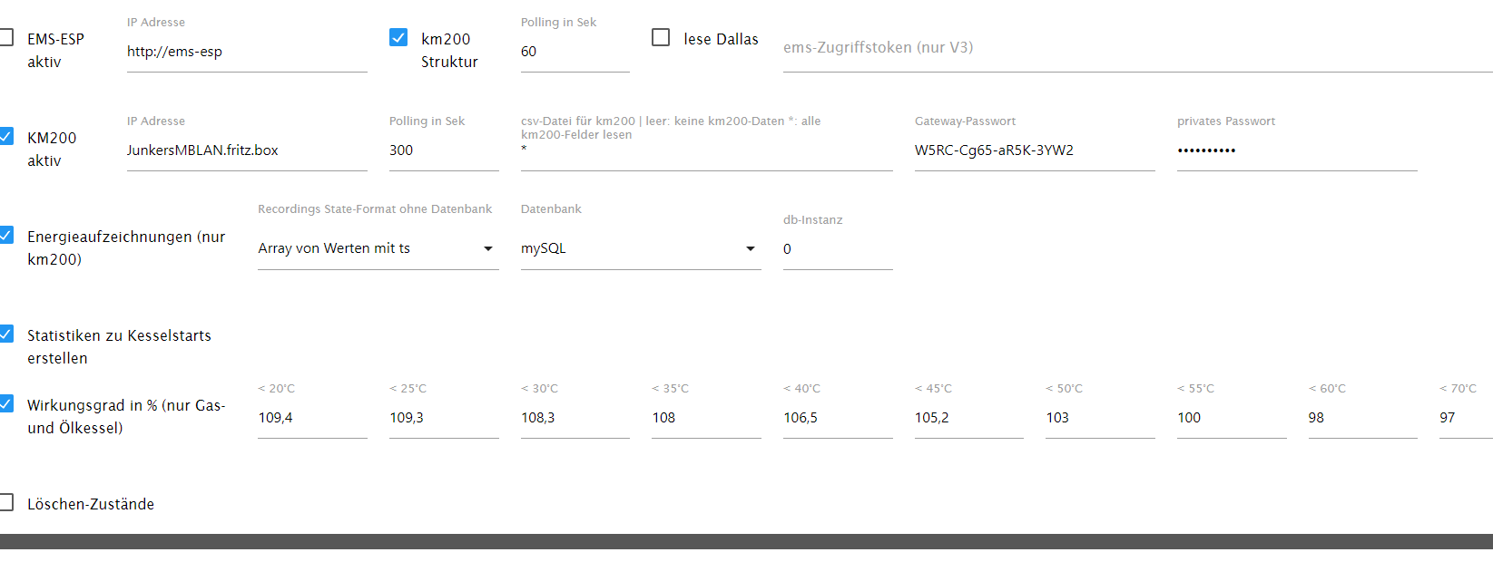

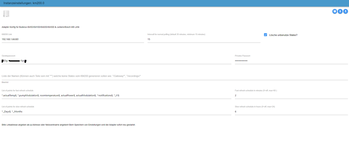

                                          Konfiguration für den ems-esp/km200-Adapter:
                                          IP-Adresse - habe ich mir aus der Netzwerkübersicht in der Fritzbox geholt, Gerät meldet sich wie oben genannt unter TK-850-JH3E-NET
                                          Gateway-Passwort - steht aufgedruckt auf dem Modul, vermutlich muss Du die Abdeckung der Wärmepumpe abnehmen (ähnlich der Form rTy3-4xyz-i123-kMt7)
                                          Privates Passwort - das Passwort, welches man in der Bosch HomeCom Easy App definiert hat (bei Nutzung Bosch-ID).
                                          Anzumerken ist an dieser Stelle, dass es nur früher die Bosch-ID gab und diese zwingend für die Anmeldung war. Jetzt haben Bosch + Co. (Buderus, ...) auf Single-ID umgestellt. Beim Start der HomeCom Easy App werde ich aufgefordert, auf Single-ID zu wechseln, vergebe ein neues Passwort und die App läuft. Blöd nur, dass dieses Passwort nicht im km200 geht. Zum Glück habe ich das Passwort der Bosch HomeCom Easy App aus dem Telefon (Google Passwortmanager) "herausholen" können. Und mit diesem geht es glücklicherweise. Mal schauen, wie lange ...

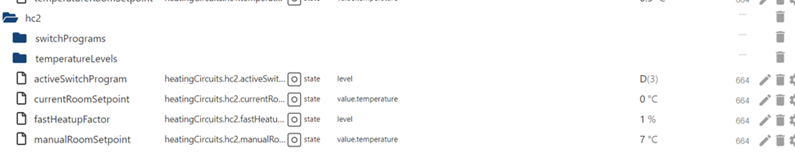

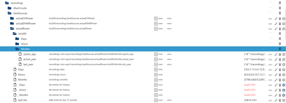

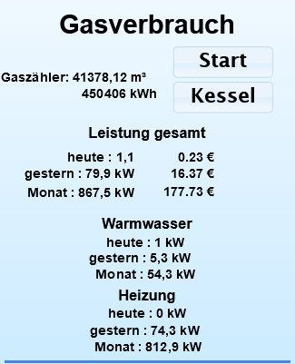

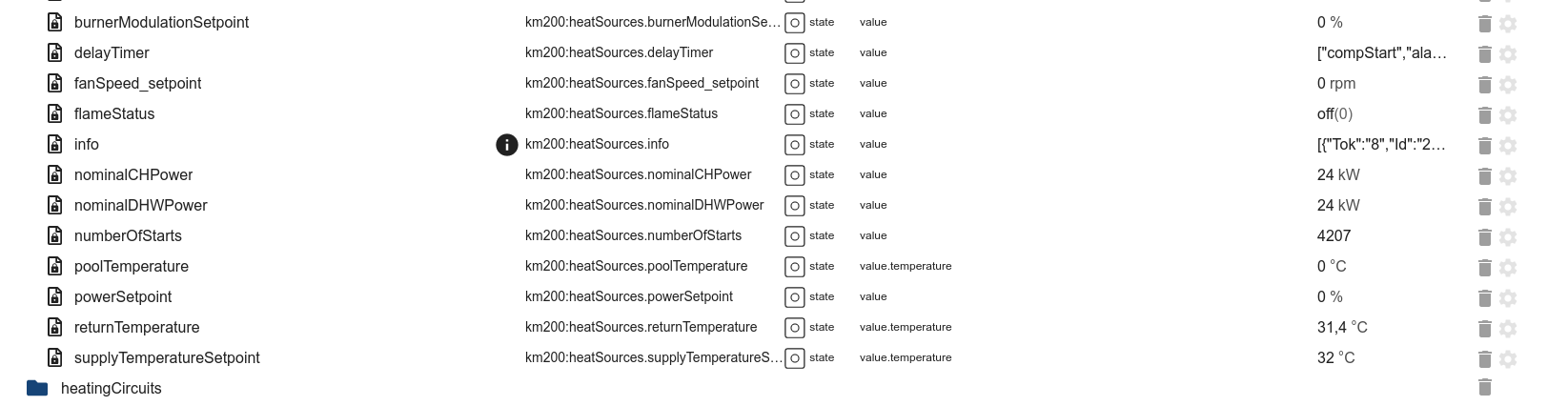

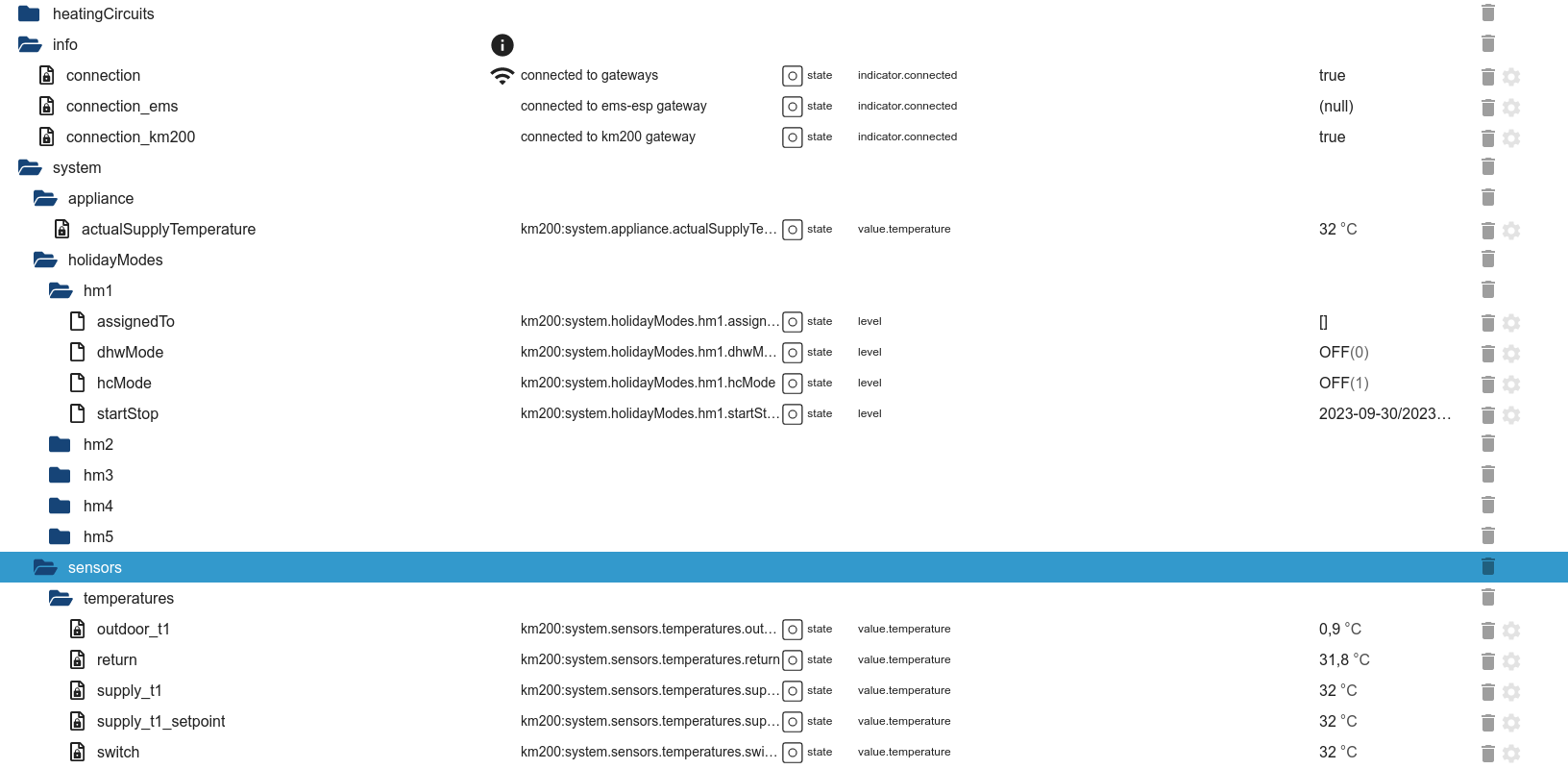

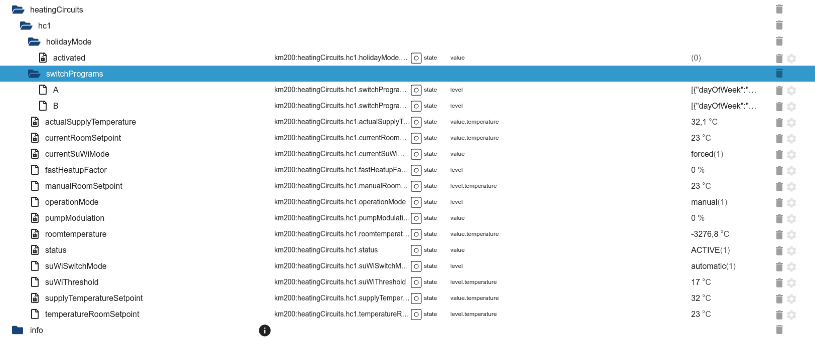

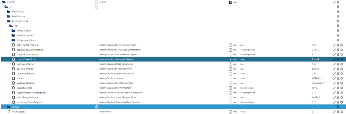

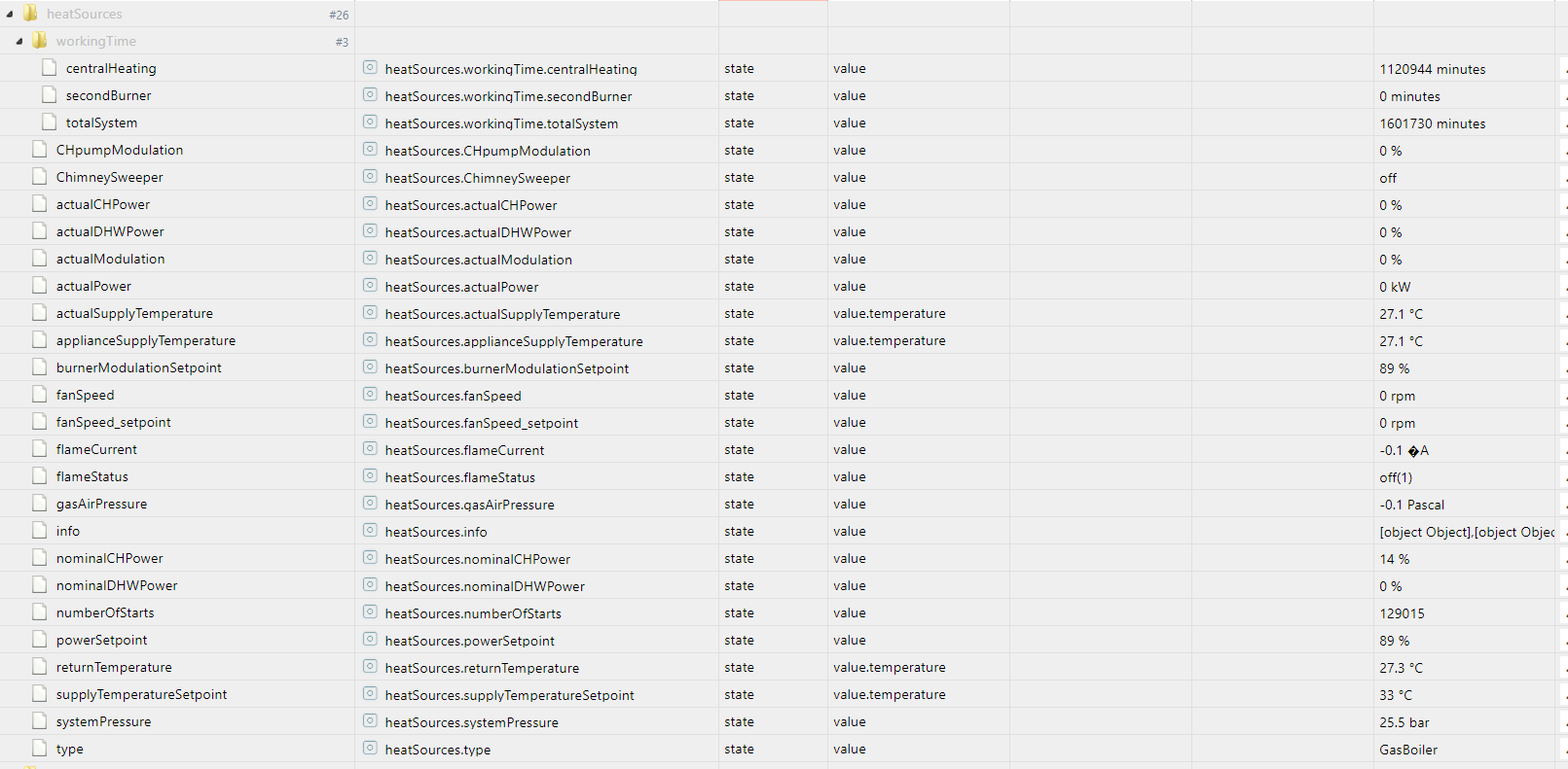

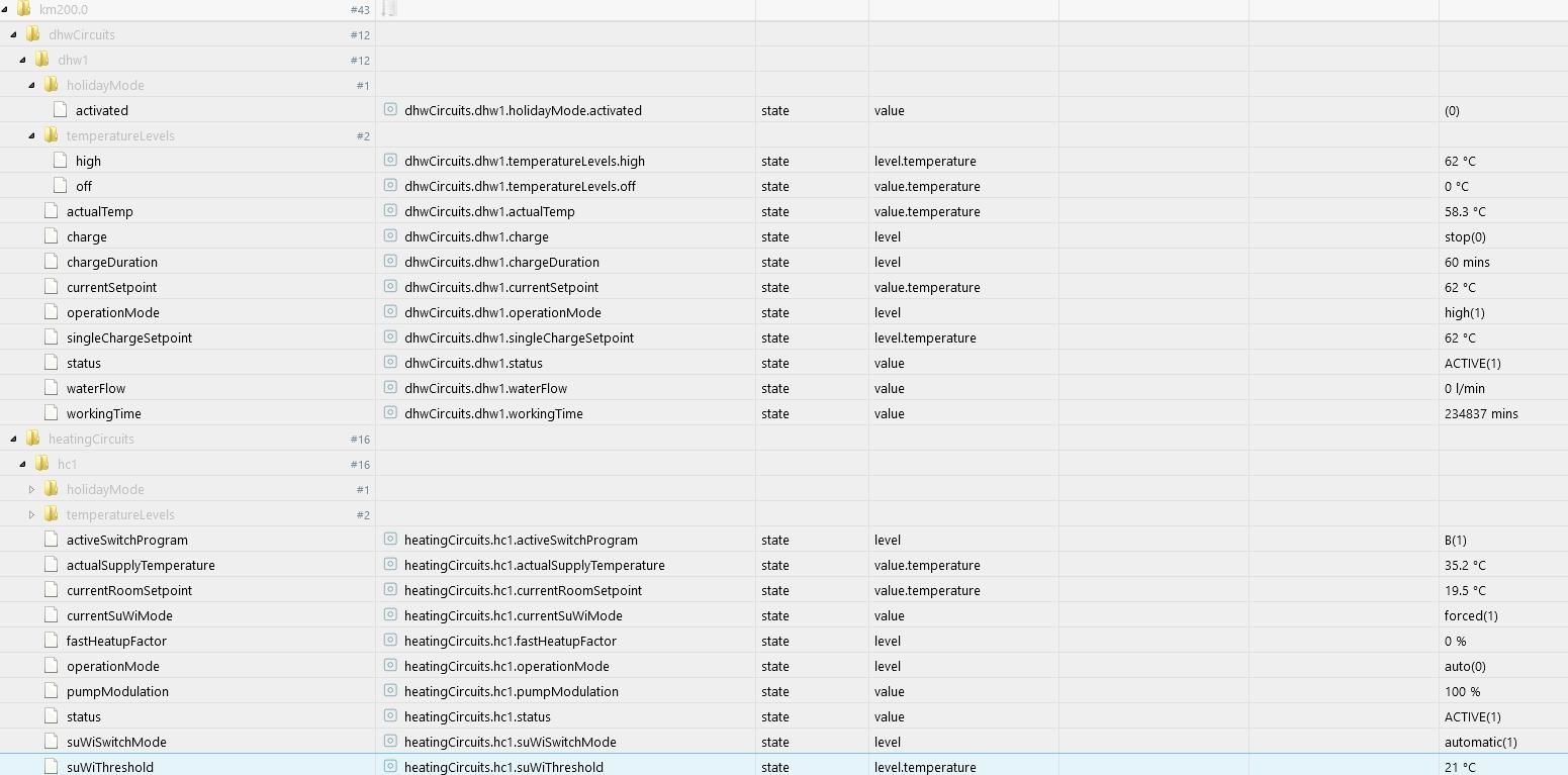

                                          Anbei ein paar Bildschirmfotos mit den ausgelesenen Werten. Es wurde noch keine Filterregel bei den Einstellungen unter km200 genutzt.
                                          Herzliche Grüße, Sven
