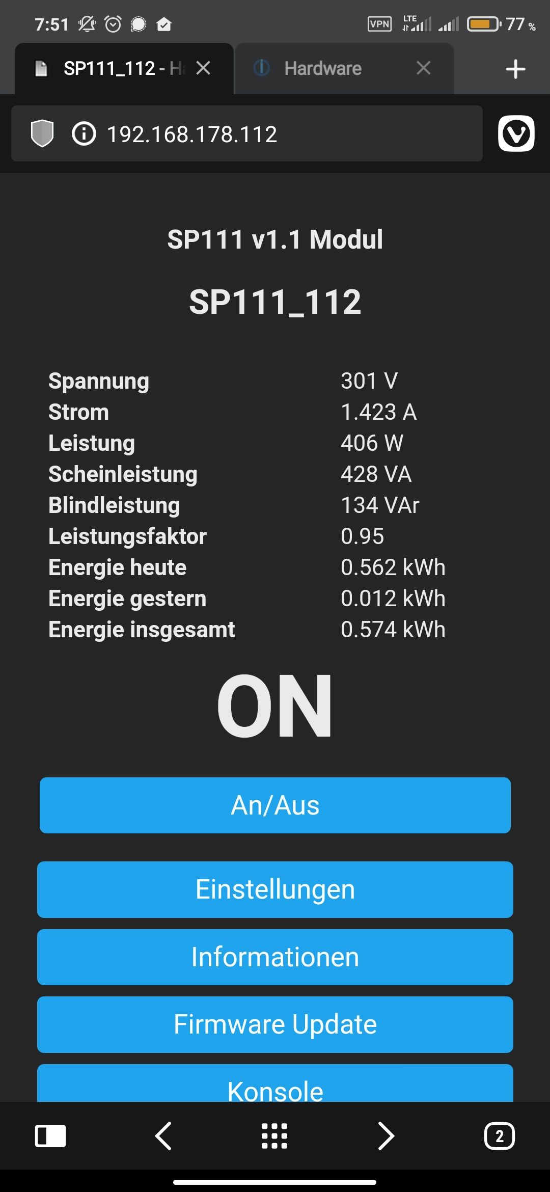

      Ich habe gestern eine nagelneue Gosund SP111 15A OTA auf Tasmota 8.3.1 geflasht. Jetzt zeigt diese leider falsche Werte an. 307V. Ich habe folgendes Template verwendet:
      "{"NAME":"SP111 v1.1","GPIO":[56,0,158,0,132,134,0,0,131,17,0,21,0],"FLAG":0,"BASE":45}"
      Ich habe keine funktionierenden Templates gefunden bisher. Hat jemand einen Tip?
      Danke und Gruß
      Marcel

        Hallo, schaue mal hier rein.
        https://forum.iobroker.net/topic/26830/gelöst-gosund-sp111-keine-aktuellen-stromwerte

          @premo Danke! Mit VoltgeSet habe ich es hinbekommen!
