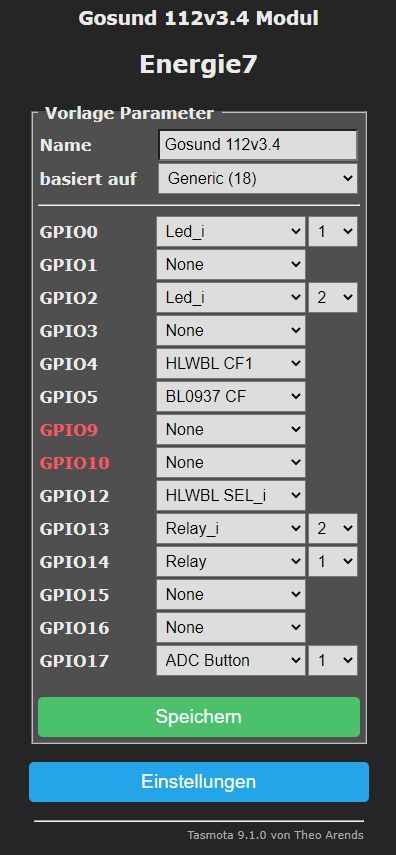

        Bei mir funktioniert:
        {"NAME":"Gosund 112v3.4","GPIO":[320,0,321,0,2656,2720,0,0,2624,257,224,0,0,4800],"FLAG":0,"BASE":18}
        Woher hast du die Templates? Die scheinen nicht die originalen zu sein.

              {"NAME":"Gosund 112v3.4","GPIO":[321,0,320,0,2656,2720,0,0,2624,257,224,0,0,4800],"FLAG":0,"BASE":18}

                Du kannst über "Vorlage konfigurieren" die LEDs deaktivieren oder umkehren, aber das die bei USB nicht leuchtet und gleichzeitig beim Power1 leuchtet geht scheinbar nicht.

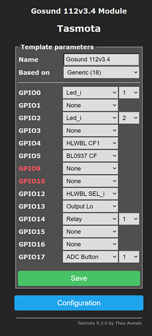

                              Anbei meine Konfiguration, ich habe allerdings GPIO13 (USB-Power) hier dauerhaft eingeschaltet, müsste also normalerweise Relay_i 2 sein.

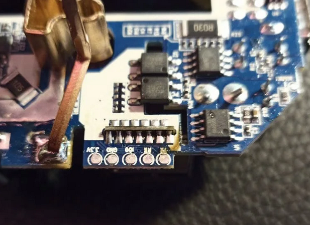

                                  ich habe hier eine Gosund SP112 mit einem CUCO Z0 R V1.2
                                  Das flashen per Ota hat leider nicht geklappt, weshalb ich das ganze per Kabel machen wollte. Leider ist mir nach dem löten die Steckdose vom Tisch gerutscht. Dabei ist das TX Lötpad abgerissen. Weiß jemand welcher PIN des Chips TX ist, damit ich das Kabel dort anlöten kann?
                                  Vielen Dank im voraus 🙂

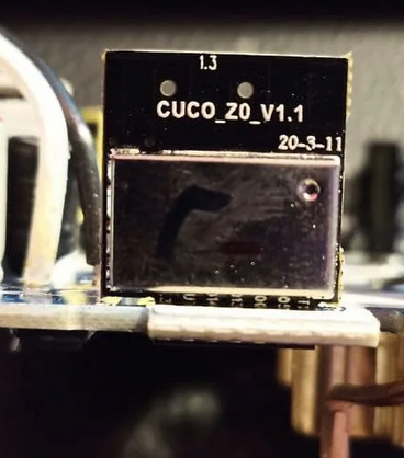

                                        Wenn ich google bemühe um nach "CUCO Z0 R V1.2" zu suchen erhalte ich sehr weit oben einen Link zu reddit der folgendes besagt:
                                        Gosund sp112 now with a CUCO_Z0_V1.1 chip
                                        I checked the chip_id with esptools and found it was an esp8266
                                        Ist zwar die "V1.1" aber wenn sich der Hersteller halbwegs an gängige Versionierung hält sollte alles mit einer Version 1.x immer noch ein esp sein.
                                        In reddit findet sich übrigens auch diese Bilder hier wieder:
                                        Außer das ich hier gar nicht auf die Idee zum löten kommen würde, sondern mir einfach noch zwei helfende Hände 👐 "ausleihen" würde um das direkt "on the fly" (einfach dupont kabelchen hinhalten) zu flashen (esp's können durch einen unterbrochenen flashvorgang nicht einmal gebrickt werden).
                                        Könnte dir es sogar Möglich sein den TX mittels der Beschriftung auf dem Modul direkt zu identifizieren.
                                        Und sonst gibt es ja noch trial & error, glücklicherweise hast du ja alle anderen schon, TX sollte der leichteste zum finden sein weil der beim starten des esp immer "sendet" 💡

                                          Vielleicht hast du Pech und hast dir da eine blackbox in's Haus geholt:
                                          Einige der Kommentare hier: https://wp.peters-webcorner.de/2020/10/tasmota-und-die-gosund-sp112-v3-4-fuer-home-assistant-smart-home/
                                          deuten darauf hin das es wohl kein esp mehr ist was sich innerhalb des Moduls befindet 🚮
