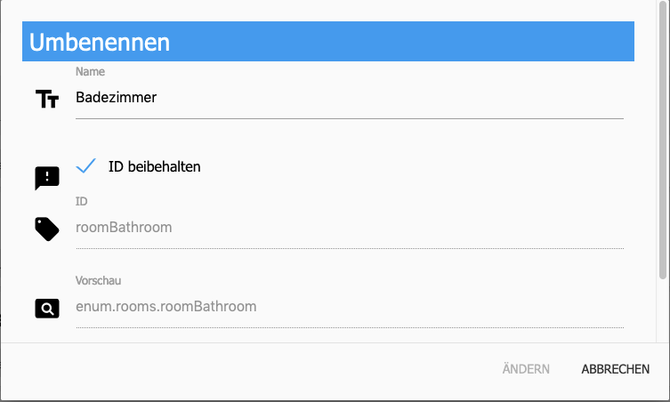

      Mir ist aufgefallen, das geänderte Raumnamen nicht überall aktualisiert werden, bzw. in den Filtern auf unterschiedliche Felder referenziert wird.
      z.B. habe ich aus roomBathroom Badezimmer gemacht (im Feld Name).
      ID und Vorschau sind "roomBathroom" bzw. "enum.rooms.roomBathroom" geblieben.
      Reiter Aufzählungen

          @paba42 es ist ja auch der Haken gesetzt ID behalten
            paba42 @crunchip last edited by paba42
            @crunchip ja, aber der ist ja zentral gesetzt. Also gilt er sowohl für den Reiter Objekte, als auch für den Reiter Scripte.
            So wie ich die Checkbox verstehe, wird die ID bei einer Umbenennung beibehalten, falls ich schon an anderer Stelle auf diese ID referenziert hätte. Der Name ist für mich als Mensch lesbar, und auf die ID würde ich mich in scripten, oder sonst wo beziehen.
            Mir geht es darum, dass die gleiche Funktion (Filtern von Objekten nach Raum) an zwei verschiedenen Stellen erstens anders heißt (Raum / Zimmer) und zweitens unterschiedliche Werte zum Filtern nutzt (Name / ID).
            Klar, die für mich einfachste Möglichkeit ist es, die IDs umzubenennen, dann sieht es gleich aus. Aber im Sinne der Verbesserung einer schon sehr coolen Software, fänd ich es besser, wenn die Filter einheitlich arbeiten würden.
