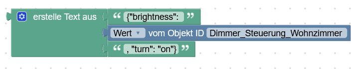

      ich habe meine Shelly über MQTT eingebunden und nun möchte ich einen Shelly Dimmer steuern. Ich hatte mir das so überlegt:
      Datenpunkt: Dimmer_Steuerung_Wohnzimmer
      Steuerung über Taster: Dimmer_Steuerung_Wohnzimmer = 100
      Steuerung über VIS: Dimmer_Steuerung_Wohnzimmer = Variabler Zahlenwert
      Um den Dimmer zu steuern benötige ich ein JSON Format: {"brightness": 100, "turn": "on"}
      Wie kann ich das in Blockly lösen?
      Hatter versucht einen Text in eine Variable erstellen zu lassen und diesen dann an den Dimmer zu schicken, aber dann stürzt mein Javascript ab und ich bekomme eine Warnung im Log:
      (27779) You are assigning a string to the state "mqtt.0.shellies.ShD_Wonz_Fenster_Neu.light.0.set" which expects a number. Please fix your code to use a number or change the state type to string. This

          Also laut API von shelly ja:
          shellies/shellydimmer-<deviceid>/light/0/set
          [accepts a JSON payload in the format {"brightness": 100, "turn": "on"}, see description below]
          "brightness": 100, /* output brightness 1..100 /
          "turn": "on" /
          one of "on", "off", or "toggle" */
          Ich hab dann versucht den erstellen Text an die oben beschrieben ID des Shelly´s zu senden.
          Hab es vorher mal über MQTT.fx folgendermaßen getestet:
          gesendet an: shellies/ShD_Wonz_Fenster_Neu/light/0/set
          gesendet: {"brightness": 100, "turn": "on"}
          funktioniert einwandfrei. Daher dachte ich, dass ich das gleiche über Blockly und text machen kann.
