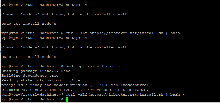

      ich hänge jetzt schon seit einiger Zeit an folgendem Problem:
      Ich habe auf einer alten Sophos SG230 Hyper-V installiert. Soweit so gut, Sophos Home und der Unifi Controller funktionieren auch als VM, was leider nicht klappt ist die Installation von ioBroker auf Ubuntu 20.04 LTS.
      Ich bin nach dieser Anleitung: https://www.iobroker.net/#de/documentation/install/linux.md vorgegangen.
      Das Problem: Ich komme bis zum Punkt, an dem der Befehl "nodejs -v" abgesetzt wird. Hier wird mir angezeigt, "Command 'nodejs' not found". Wenn ich nun aber über den Befehl "sudo apt install nodejs" installieren will, bekomme ich die Meldung dass bereits die neueste Version installiert ist.
      Der anschließende Befehl "curl -sL https://iobroker.net/install.sh | bash -" löst keinerlei Aktion aus.
      Ich bin hier mit meinem Latein am Ende, auf meinem alten Hypervisor und Ubuntu System lief die Installation damals Problemlos.
      Kann hier jemand helfen?

          @dthudae sagte in Installation ioBroker auf Ubuntu 20.04:
          Ähh... das ist gut! Laut Anleitung soll der nicht funktionieren:
          Auf bereits vorhandene Versionen von nodejs und npm testen.
          nur wenn ALLE diese Befehle kein Ergebnis bringen
          sudo apt install nodejs installiert das Paket nodejs, welches den Befehl node (seit einer Weile ohne js) mitbringt.
          Das wiederum sollte nicht sein. Bei mir gehts:
          Deine Internetverbindung funktioniert? bash UND curl sind installiert?

              dthudae @AlCalzone last edited by dthudae
              @arteck @AlCalzone @Thomas-Braun
              Besten Dank für eure Ratschläge, ich war die Woche über ziemlich eingespannt und bin jetzt erst dazu gekommen das nochmal zu testen.
              Die Neuinstallation von Nodejs hat geholfen, außerdem war die URL zur iobroker Installation von der Sophos geblockt, deswegen wurde hier keine Aktion ausgelöst. Die Installation hat jetzt funktioniert!
              Besten Dank an Beteiligten! 🙂
