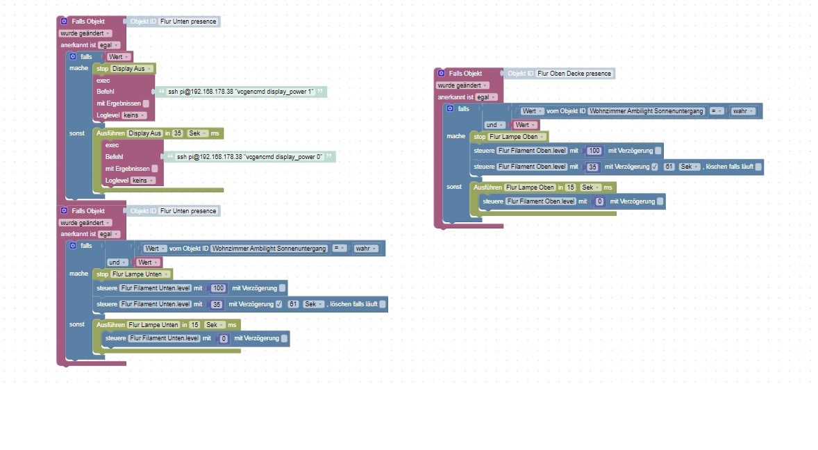

      Hallo Mädels und Jungs, weiß nicht ob ich wieder zu kompliziert denke oder was auch immer.
      Momentan steuer ich meine Hue Lampen im Flur unten und oben mit jeweils einem Xiaomi Sensor.
      An sich funktioniert der obere Scriptteil, aber glaube das dort irgendwo noch nen Haken ist, denn die Dimmphase und das Ausschalten dauert viel zu lange bzw. nicht so wie ich es erwarte.. Meine Idee soll sein:
      Bewegung erkannt > Licht auf 100% > nach X Sekunden für ca 10 Sekunden auf 35% dimmen sofern keine Bewegung mehr erkannt wurde >Dann nach 10 Sekunden ausschalten.
      Jetzt weiß man natürlich das die Xiaomi Sensoren alle 60 Sekunden aktualisieren, aber auch das habe ich irgendwie versucht mit einzubringen bzw. zu berücksichtigen und habe auch schon mit rumgespielt. Das gewünschte Ergebnis kommt aber nicht zu 100 % Zustande..
      Kann mir vielleicht jemand bei meinem dummen Fehler behilflich sein?
      Es geht nur um den Links unten und Rechts Oben. Der andere ist nur für meinen Touch Display für die Visualisierung.
      Danke schonmals!

        @4-Real Das kann so nicht richtig funktionieren! Denn bevor du dimmst, wird schon ausgeschaltet. Versuche es mal so:
        Eventuell die Zeit beim Timeout anpassen (61 Sekunden?).
        4 1 Reply Last reply Reply Quote 0

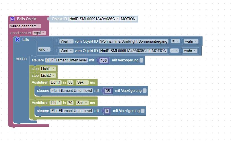

                Also. Hab gerade mein Script jetzt nochmal angepasst, der Fehler ist wohl die Verzögerung im Timeout.
                Das scheint nicht zu klappen, habe es dementsprechend mit einem weiterem Timeout gemacht 🙂
                Jetzt wird gedimmt, kurz bevor sie ausgeht. Findet jetzt eine neue Bewegung statt, werden beide States zurückgesetzt und für weitere 55 Sekunden bleibt das Licht auf 100 %.
                Kann jemand mal dazu etwas erläutern ob in Timeouts keine Verzögerungen gesetzt werden dürfen / sollten?.
                Zumindest funktioniert es hier jetzt genau so wie es soll.

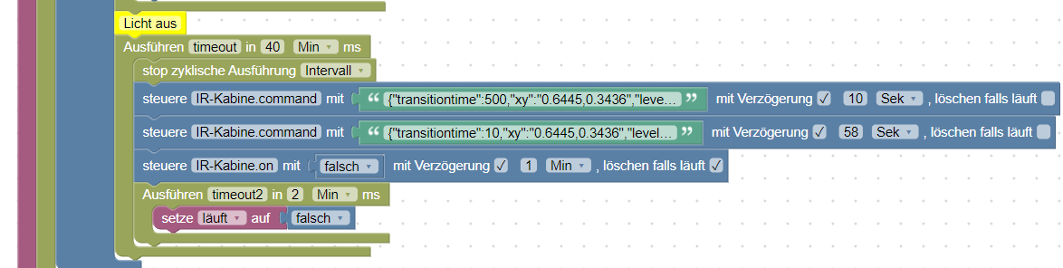

                      @4-Real Verzögerungen in einem Timeout funktionieren. Habe ich selbst seit vielen Monaten so im Einsatz:
                      Hier dimme ich die Hue übrigens langsam ab. Das könntest du auch versuchen. So wird der Helligkeitswechsel nicht abrupt vorgenommen.

                          @4-Real Gibt man den Hue-Lampen rein die Helligkeit vor, wird diese in geschätzten 0,5 Sekunden umgestellt. Mit 'transitiontime' kann man diese "Umschaltzeit" beeinflussen und so z.B. kontinuierlich von 100% auf (fast) 0% innerhalb von 15 Sekunden dimmen oder auch die Farbe wechseln. Es wird also gleichmäßig dunkler statt in zwei Stufen. Je nach Hue-Lampe ist die Dim-Range allerdings begrenzt und macht am Ende dann doch einen Sprung auf Aus.
