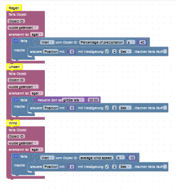

      Folgendes Problem
      ich würde gerne drei Zustände abfragen und damit meine Markise sinnvoll zu steuern.
      Leider läuft das Skript nicht.
      Vieleicht kann mir jemand auf die Sprünge helfen, da das Blockly Neuland für mich ist.

        @Fridolin01 bin jetzt nicht so der blockly Typ, aber bei Objekt ID musst du auch eine ID eintragen auf die reagiert werden soll

          @coyote die Objekt ID steht ja unten drin.
          Sobald sich diese ändert triggert das Skript durch. So hatte ich es zumindest verstanden.
          Bin erst 3 Tage dabei deswegen auch nicht viel Plan.

            @Fridolin01 nee so wird das Blockly eben nicht getriggert, schau dir doch Mal andere Blocklys an. Bin gerade nicht am PC sonst hätte ich dir mal was zusammen geklöppelt.
            Oben muss die ID rein auf die du triggern möchtest und darunter dann z.b. Wert >40 oder so.

              Fridolin01 @coyote last edited by
              @coyote Danke für den Hinweis.
              Wie du schon gesagt hast muss die Objekt ID oben rein auf die getriggert werden muss.
              Skript läuft nun 🙂
