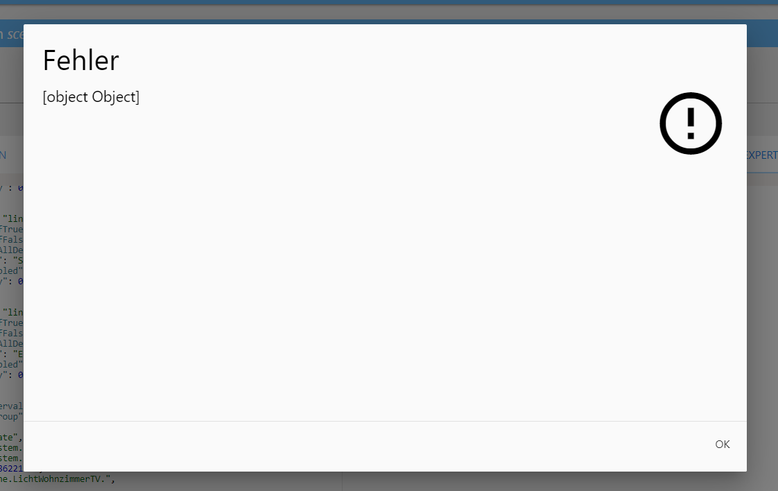

          Wenn ich versuche in "Name" nach dem Punkt etwas zu ergänzen erhalte ich ein PopUp mit folgender Fehlermeldung:
