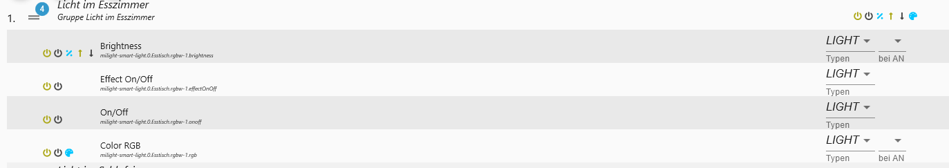

      Wie erstelle ich einen Datenpunkt Prozent zum Dimmen einer Lampe?
      Ich möchte mit Alexa einen Datenpunkt zum Dimmen bedienen. Also z.B. mit "Alexa stelle Lampe XY auf 25 Prozent" oder auch "Lampe XY heller oder dunkler" . Bisher konnte ich noch keinen Zahlenwert über Alexa an einen Datenpunkt übergeben den ich dann als Wert im Feld Brightness unter Zigbee übergeben kann.
      Ich brauche die Konfiguration eines Datenpuktes und wie dieser genau über den iot-Apater (Typ) an Alexa übergeben wird. Hell & Dunkler wäre on top!

        Nimm doch einfach die vorhandenen DPs und gut is. Bei mir heißt das schlicht "Alexa, Lampe auf 25". Sind Mi Lampen über den IoT angebunden.

          @actionbyte DP erstellen vom Typ Zahl, Unit %, min 0 max 100
            Jan1 @crunchip last edited by
            @crunchip
            und genau der DP existiert ja bereits, wenn die Lampe im IOBroker angebunden ist, deshalb versteh ich das nicht wirklich was er will.
            • crunchip
              crunchip Forum Testing Most Active @Jan1 last edited by
              @Jan1 ich auch nicht, hab nur beschrieben, wie der DP zu erstellen ist 😉
                @crunchip
                Jou, nur dass dieser eben eh schon vorhanden ist 🙂
